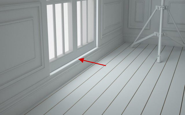

Un'altra cosa che non capisco del tutorial di Ferretti è che posiziona le luci area all'interno delle finestre.
Ma in questo modo non producono le ombre degli infissi (che nella realtà ci sono). Ricordo che lo scrissi anche nel blog.
Per quello che riguarda l'illuminazione Physical Sky che viene annullata dalle luci area, rispondeva così:
"Presumo che questo succeda perché inizialmente impostate una sfera celeste troppo luminosa, e poi inserendo Area meno intense vi perdete una parte di illuminazione proveniente dalla sfera celeste, e ottenete un'immagine più scura di prima. Dovreste invece affidare l'illuminazione principale dell'interno alle Area, e usare la sfera celeste solo per la parte esterna delle finestre, e gli eventuali oggetti visibili dalle aperture."
http://angeloferretti.blogspot.it/2012/ ... ay_28.html
ocman
Messaggi: 1506
Re: Soggiorno – Prima prova con VRay
Messaggio da ocman »

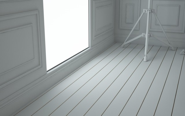

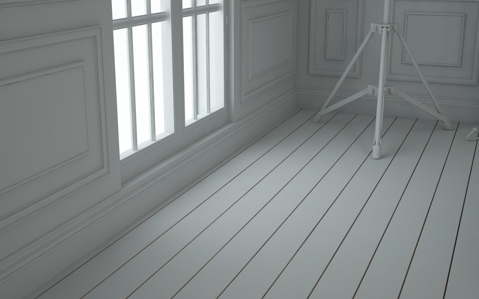

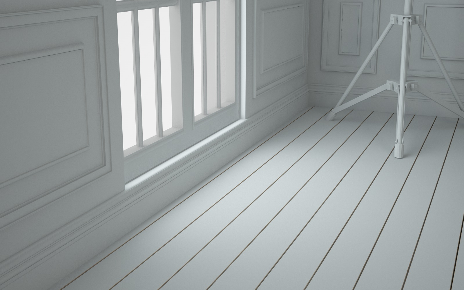

Anche se le metti fuori le luci area e specifico luci area, non creano ombre perchè la luce generata è molto morbida.
Ti allego un paio di esempi che ho fatto al volo.. Noti qualche differenza? solo una minore intensità di luce imho.
Luce area appena all'interno degli infissi.
Luce area fuori dagli infissi

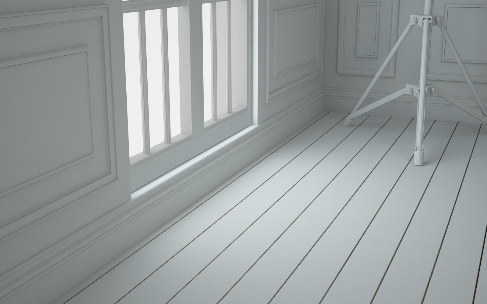

Ma tu intendi le ombre dei listelli e degli infissi proiettati sul pavimento per capirci? come se ci fosse una luce solare per esempio?dalla domanda che avevi fatto ho inteso quel tipo di ombre.
Edit
Ho aggiunto un colore bianco nell' enviroment così illumina anche gli infissi.
Luce area all'interno, invisibile.

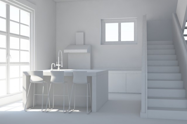

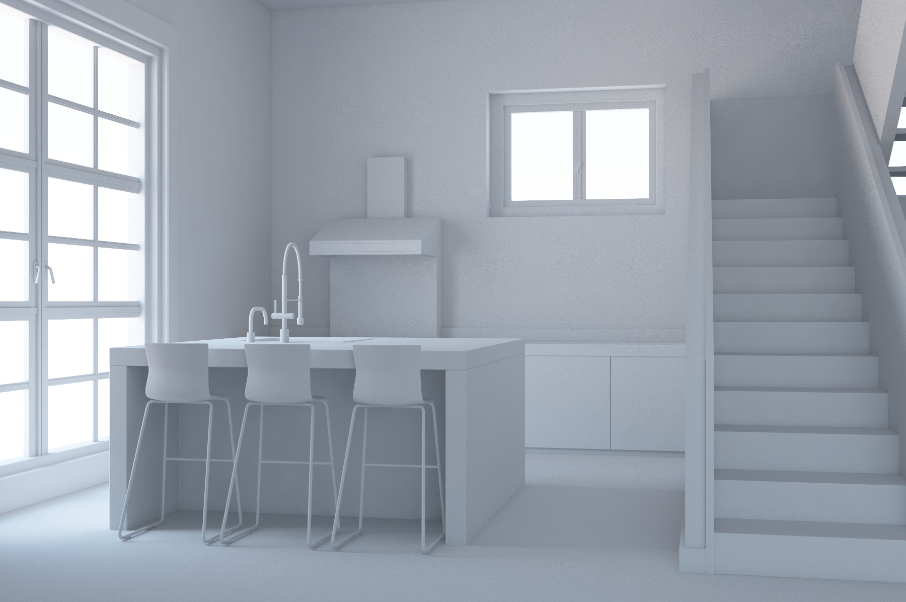

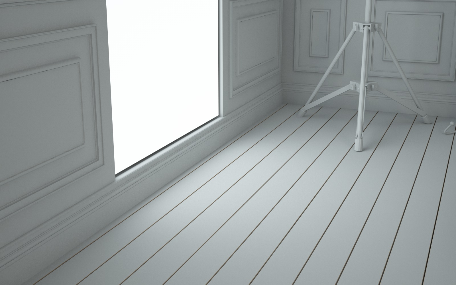

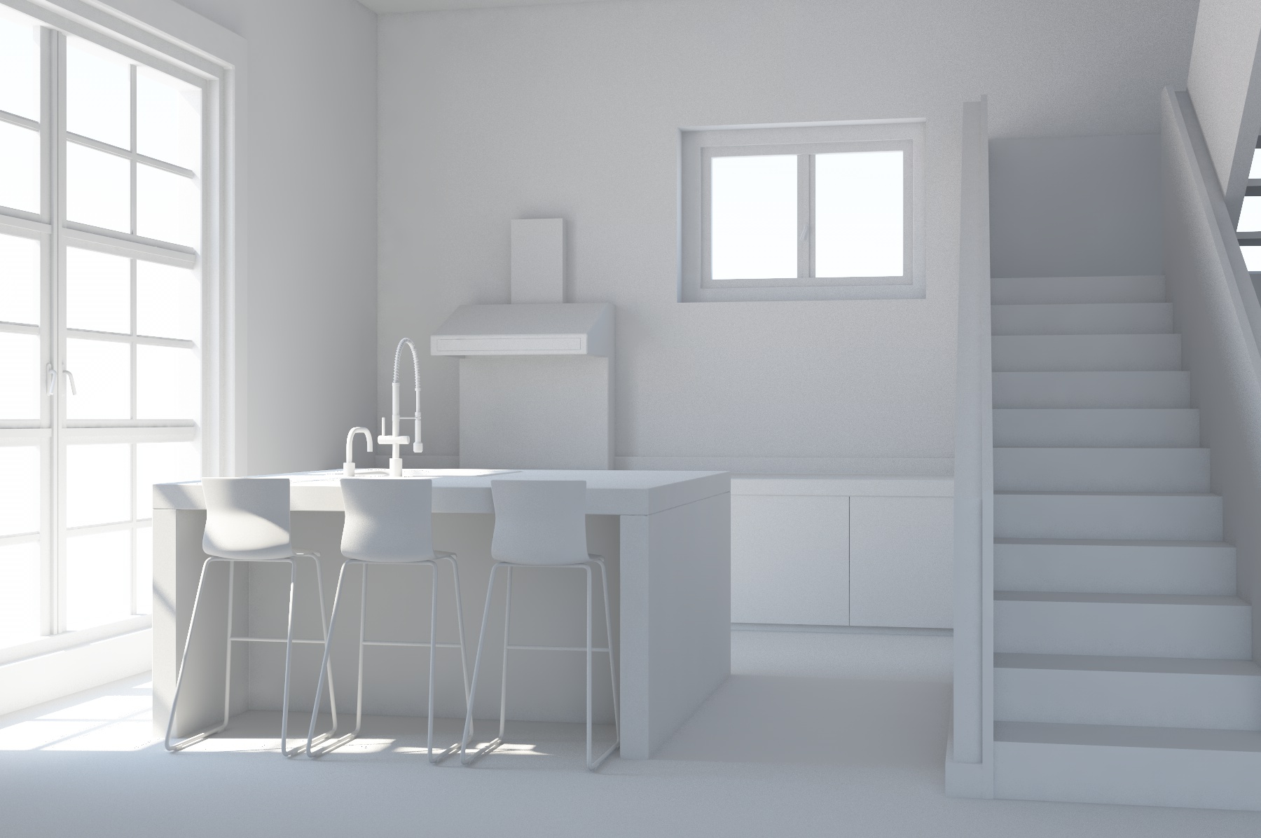

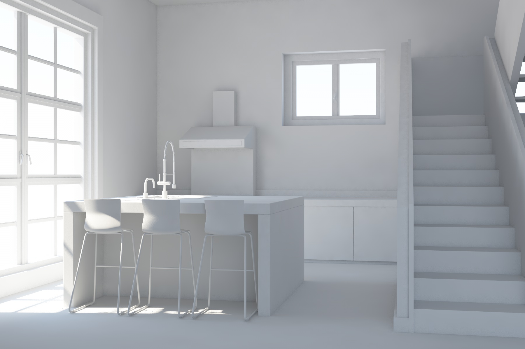

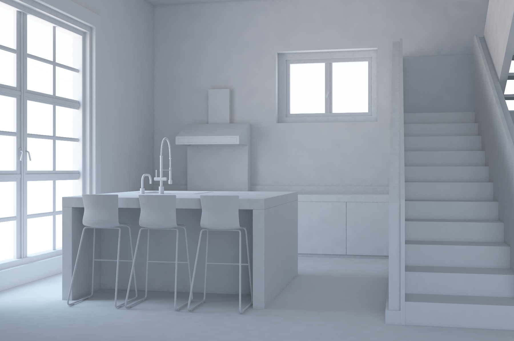

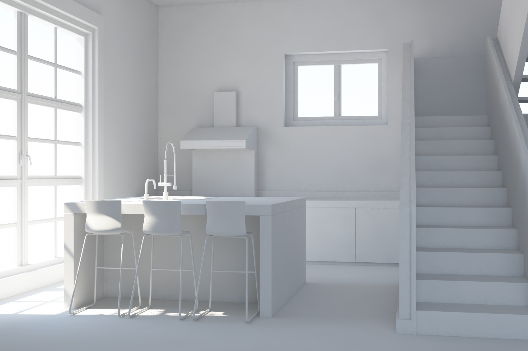

Ho fatto ancora altre prove d’illuminazione,
Prima Immagine
Illuminazione: Physical Sun + Physical Sky
Physical Camera ISO-150, F-Stop – 4, SS – 190
CM – Exponential 1, 1, 2.2
GI – IR-LC medium
Seconda Immagine – come la prima + Portal Light . Certo si aumenta parecchio il tempo di render ( doppio), ma si vedono meno le macchie
Terza immagine
Illuminazione: Physical Sun + Physical Sky attivando Sky Only
Physical Camera ISO-150, F-Stop – 4, SS – 160
GI – IR-LC medium
Quarta immagine – come la terza +Portal Light
Come vi sembrano?
Physical Sun + Physical Sky + Portal Light
Physical Sun + Physical Sky attivando Sky Only + Portal Light
m.corsico
Messaggi: 177
Iscritto il: mar feb 23, 2010 3:07 pm
Messaggio da m.corsico »
Ciao,
personalmente preferisco l'immagine con physical sun+sky+portal anche se ho riscontrato che le portal producono molto grainy anche portando le suddivisioni a 128,su che altri valori conviene agire per diminuire la grana ?
Grazie
