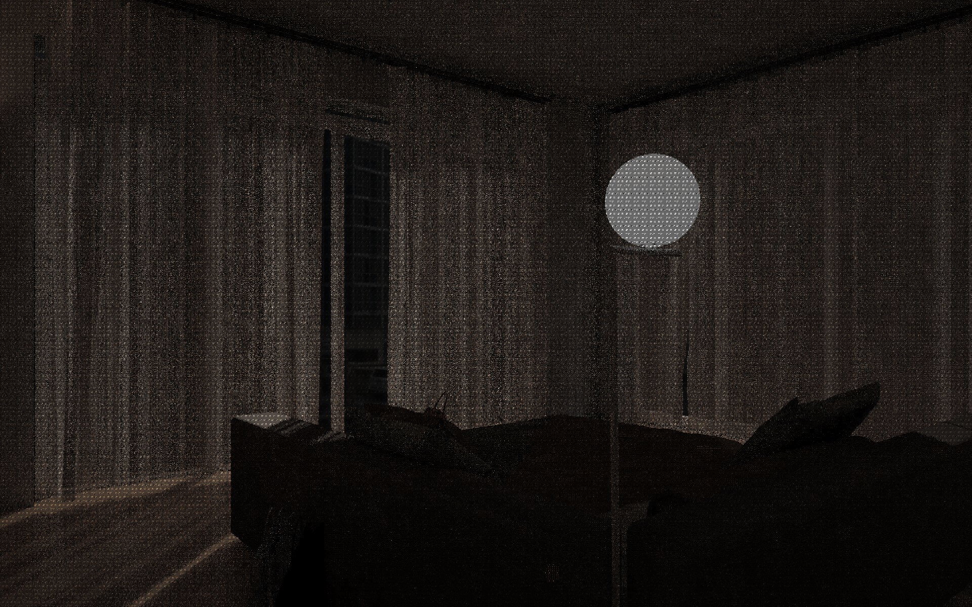

sei un grande sirio gentilissimo! mi hai perto un mondo sconosciuto, sto continuando a fare prove utlizzando questa cosa e ho notato che pero nonostate si autocalibri la dome appare molto spenta (ho tolto le portal light dalle finestre, ho sbagliato?)
ovviamente ho stoppato la prova ecco perche e cosi
ommy94
Messaggi: 193
Iscritto il: ven dic 02, 2016 1:57 am
Re: HDRI + Portal Light
Messaggio da ommy94 »
ommy94 ha scritto: ↑gio dic 13, 2018 4:05 pm sei un grande sirio gentilissimo! mi hai perto un mondo sconosciuto, sto continuando a fare prove utlizzando questa cosa e ho notato che pero nonostate si autocalibri la dome appare molto spenta (ho tolto le portal light dalle finestre, ho sbagliato?)
nulla ho capito da solo, non avevo dato intensita alla dome :-((

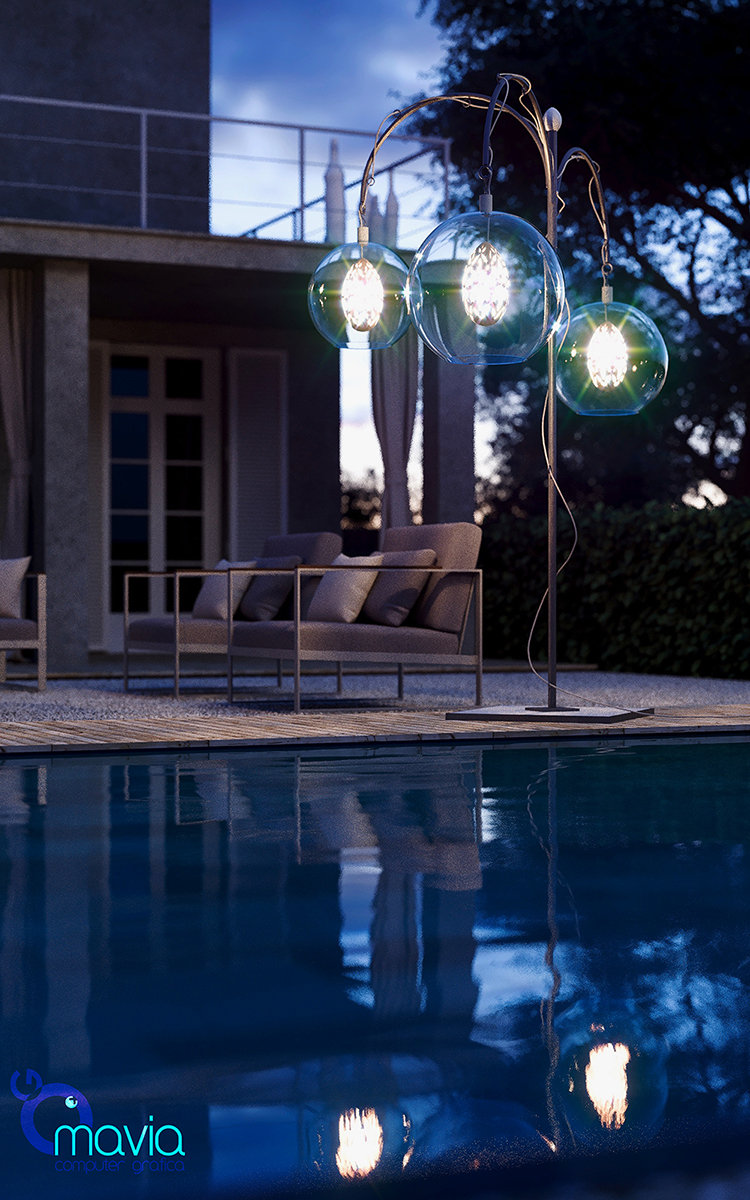

sarà ma io mi trovo meglio con cielo e sole alla fine, mi sento più libero di lavorare in modo creativo. Io a differenza di molti non cerco il fotorealismo. Le HDRI di Guthrie non le trovo male per quel pochissimo che le ho usate, contrasti saturazioni quelli a mio avviso si possono sempre correggere.
Ho fatto qualche anno fa un lavoro di lampade illuminazione giardino e sinceramente è stato uno dei pochi casi in cui ho tratto realmente vantaggio dal rendering con le HDRI perché lo SKY non mi dava il blu che cercavo neppure dopo mille smanettamenti su tutti i settaggi possibili.
Vi allego il risultato.
