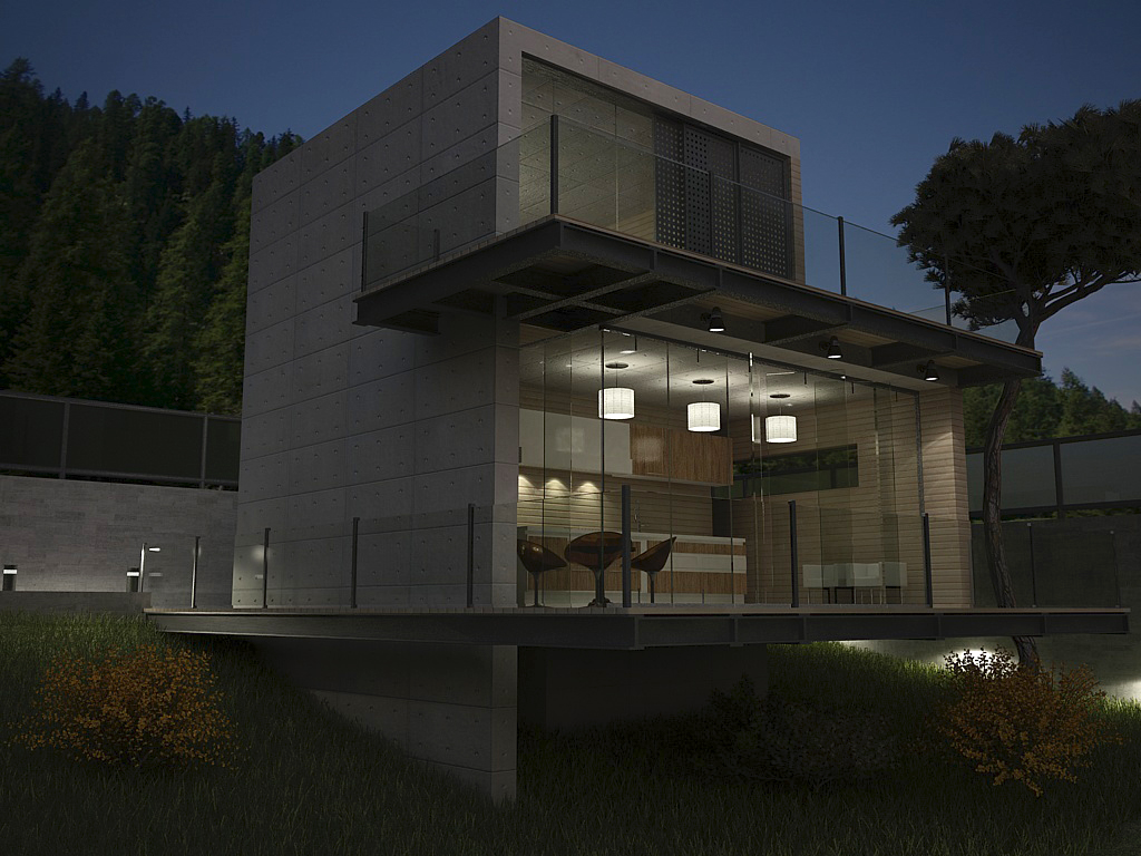

Notturnino non ancora definitivo perchè vorrei migliorare l'esposizione esterna della casa.
Come ho detto prima illuminazione affidata ad un HDRI + 17IES + 4Area.

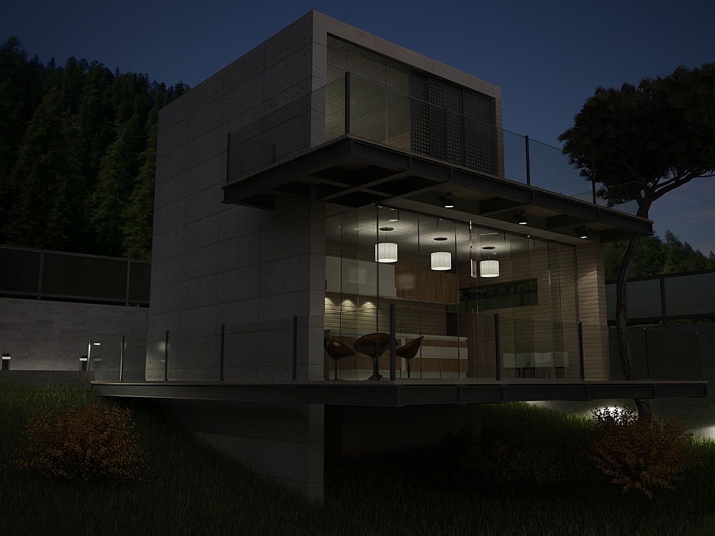

Grazie caro, piccola correzione di esposizione. Credo vada meglio.

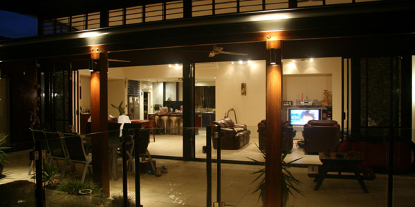

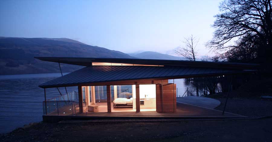

Però secondo me, mentre l'illuminazione esterna è fantastica, quella interna non mi piace molto perchè è troppo debole (a meno che questo effetto di "luce molto soft" non sia voluto).
Se osservi le case di notte illuminate internamente (ti posto alcuni esempi che ho trovato in rete), spesso noterai un enorme contrasto tra la luce esterna prodotta dalla luna e dall'ambiente e quella interna prodotta dalle lampade. Questo fenomeno è dovuto al fatto che la luce esterna è così debole e fioca che esalta al massimo quella interna prodotta dall'illuminazione artificiale.
Io quindi, se fossi in te, alzerei ancora i valori delle luci interne xchè x me sono troppo deboli (oltretutto 3 lampadari al soffitto con una sfilza di dicroiche ad incasso, in un ambiente così, produrrebbero un bel pò di lumen). Anzi... potrebbe anche essere che una vetrata così grande con una bella luce interna illumini anche una porzione di prato antistante.... :?

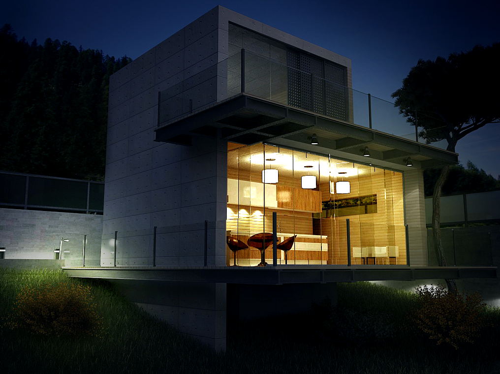

mi sono permesso di fare una prova super veloce in Photoshop. I colori ora sono un pò saturi e le luci un pò bruciate, considera questo test solo da un punto di vista "rapporto intensità luci interno/esterno"
Che ne dici? :?
Luca
p.s. ho tolto anche quella macchia di sole dalla pineta sullo sfondo.

bello,quoto luca,un appunto,secondo me le piante di retro dovrebbero avere la stessa quantità di luce della facciata della casa.
