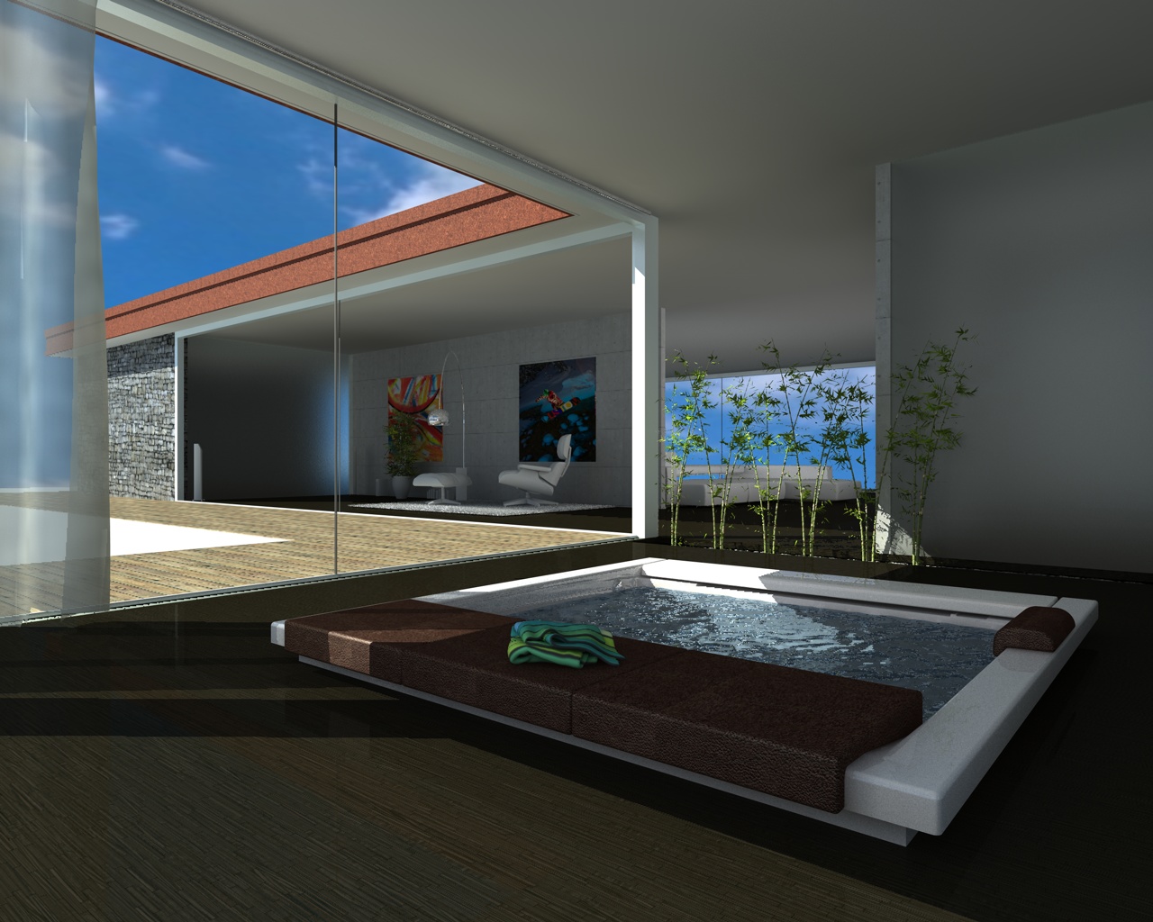

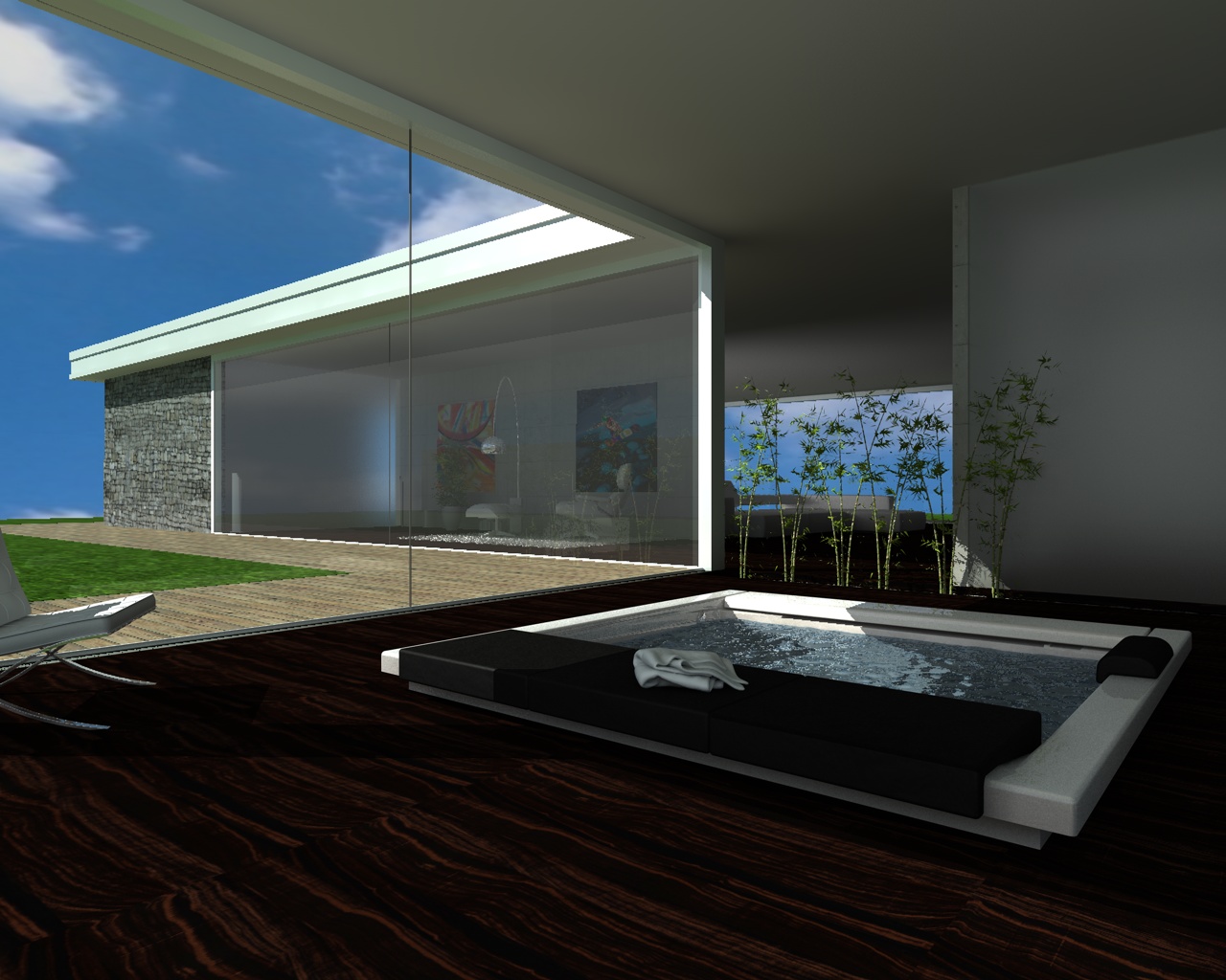

altro up, ho provato a modificare la texture del parquet ma mi convince ancora meno.....
consigli?
FiLiPpO92
Messaggi: 1795
Re: ...è ora di impegnarsi.... wip di un interno....
Messaggio da FiLiPpO92 »
no no,nn va bene il materiale del pavimento.scaricati le arroway texture pack,quelle gratis,e trovi una bella tex per il parquet
8snowman8
Messaggi: 436
Iscritto il: mer mag 03, 2006 2:51 pm
Messaggio da 8snowman8 »
FiLiPpO92 ha scritto:no no,nn va bene il materiale del pavimento.scaricati le arroway texture pack,quelle gratis,e trovi una bella tex per il parquet
non ci crederai, ma ho usato proprio una di quelle texture... molto probabilmente ho sbagliato qualcosa nel fare il materiale... solo che non saprei cosa....sigh sigh....

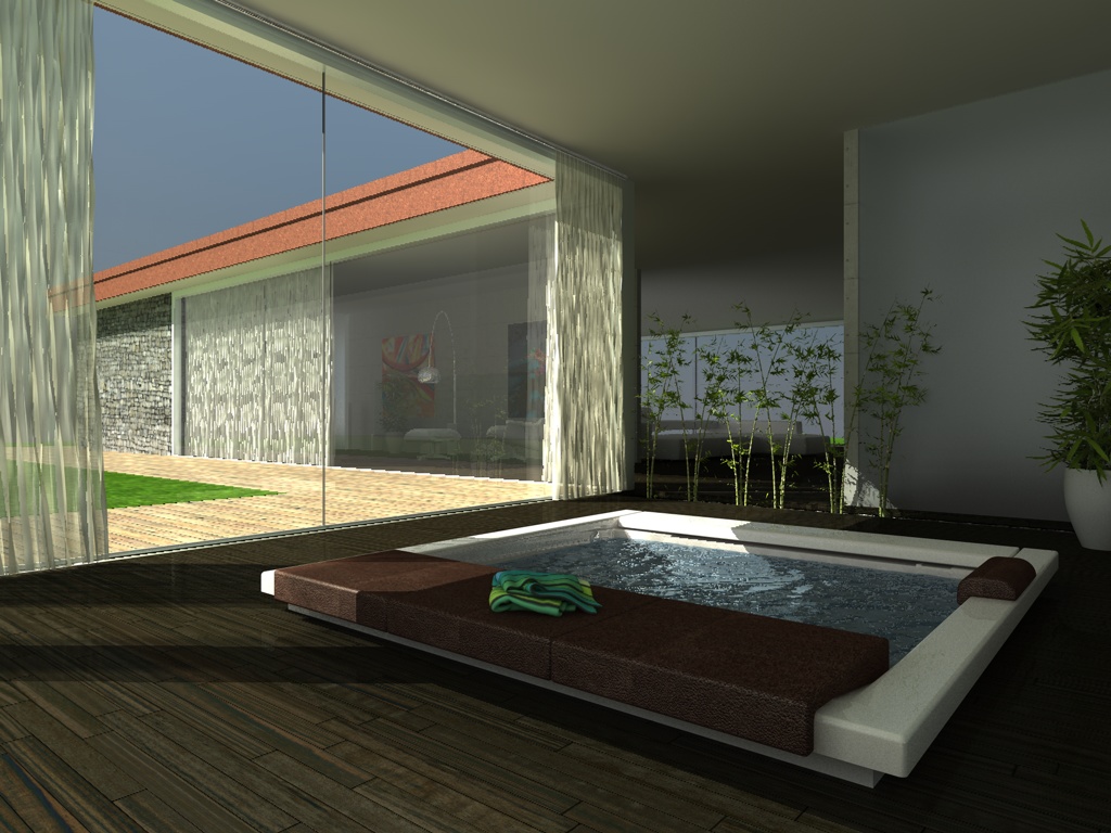

ho tolto i vetri per velocizzare il render.
Ho fatto una prova con la tenda, ma come da post (http://www.c4dzone.com/it/forum/viewtop ... t=0#p85567) ho un problema che non riesco a risolvere.
Tutt'ora non ho risolto il problema del prato con hair. Spero in qualcuno che mi possa aiutare.
Il pavimento ora mi convince decisamente di più, devo solo scalare la texture affinché sia corretta.
rimango a completa disposizione per consigli e critiche...
Non fate caso alla gronda....il materiale è di prova.

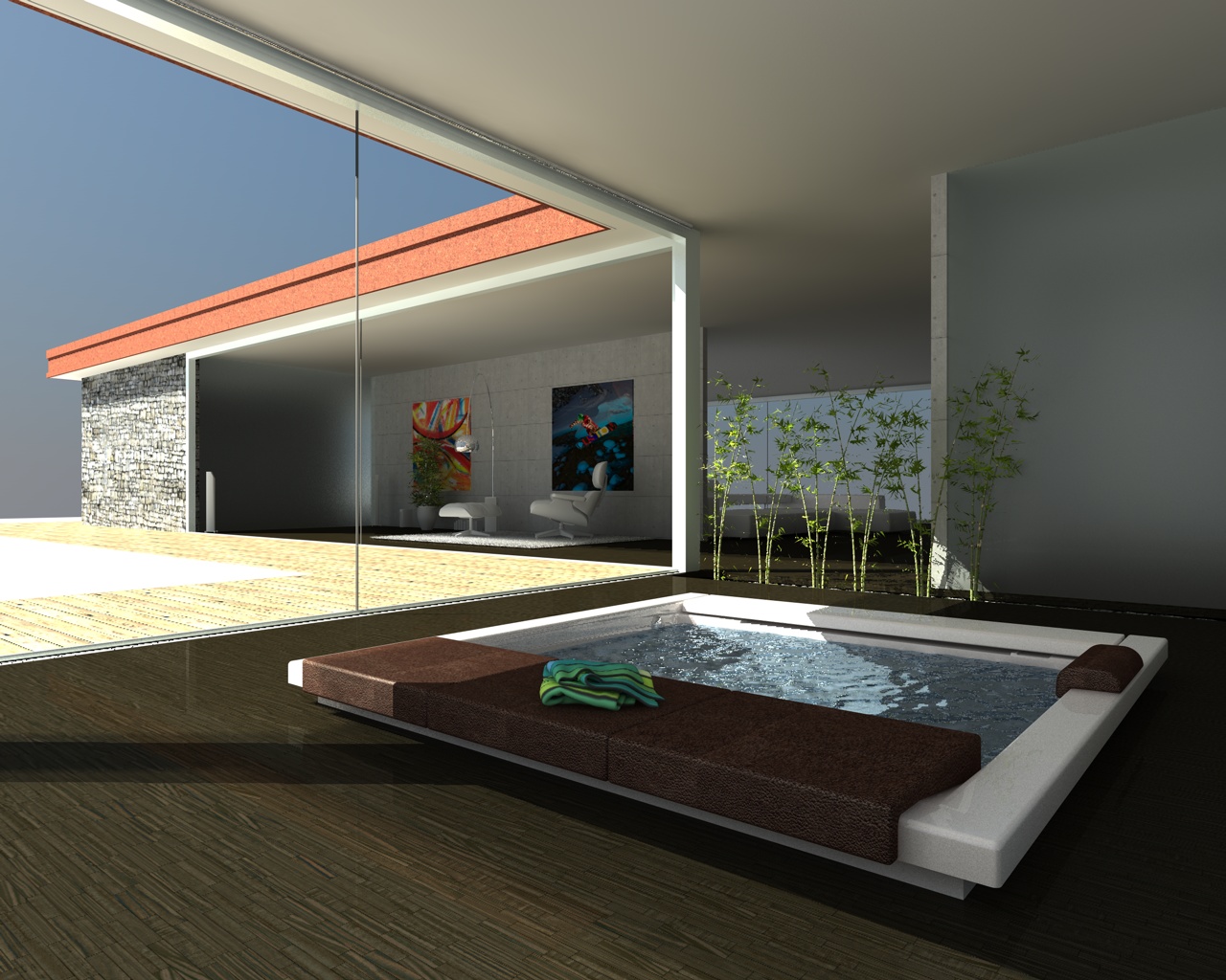

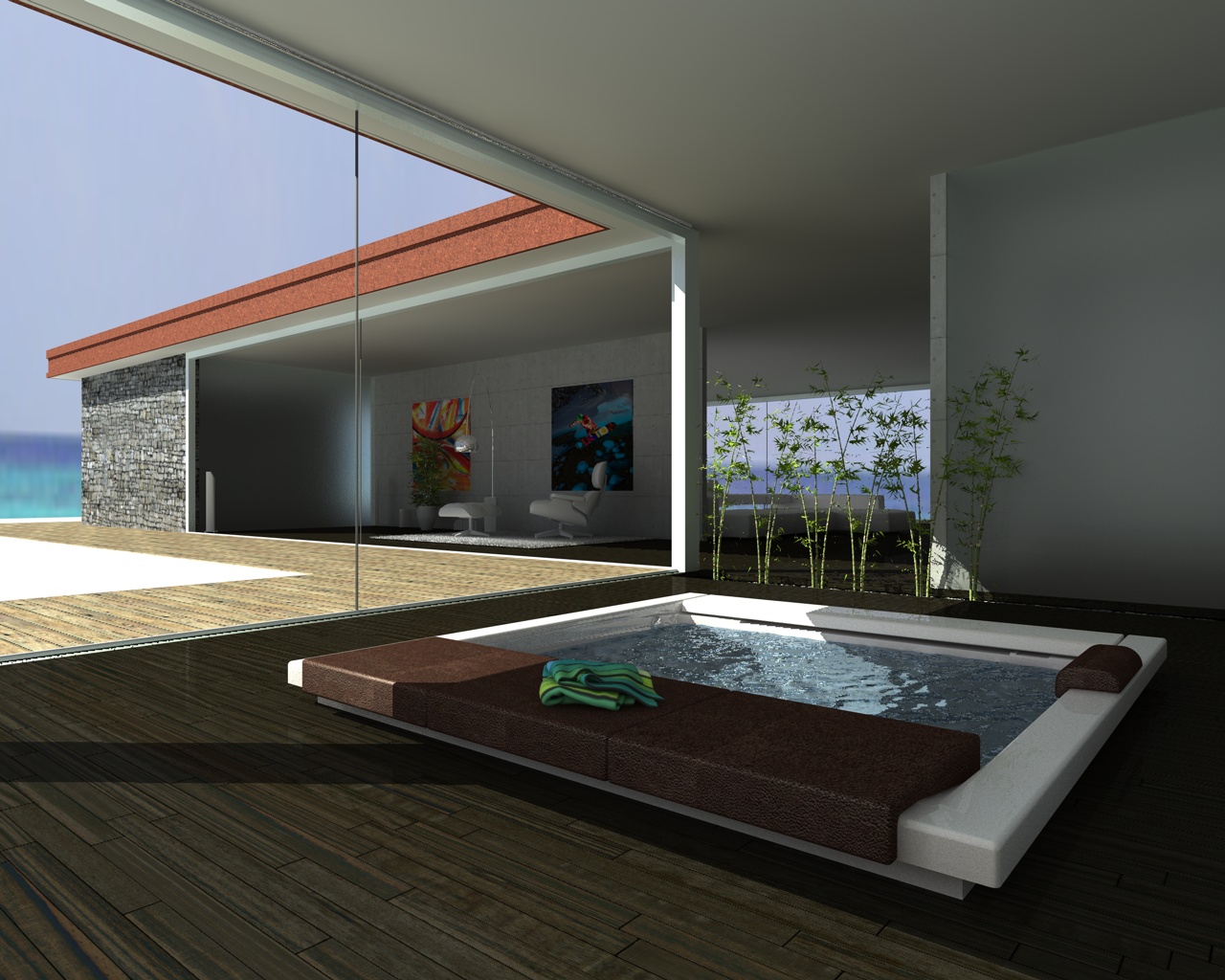

due soluzioni differenti. Ho riguardato l'illuminazione fatta da arcnello e ho preso spunto...
Nella 31 illuminazione esterna è data da oggetto sky di cinema con intensità 175% e saturazione 75% (come fatto da arcnello)
Nella 32 invece l'illuminazione esterna è col sistema fino ad ora visto.
Inoltre ho cambiato lo sfondo (troppo sfocato), variata la scala della texture del pavimento (mi sembra che vada decisamente meglio), eliminata per ora la tenda. che ne dite?

Dopo un po' di tempo di assenza, per vari motivi, ecco che ho ripreso in mano questo render che voglio concludere...
I parametri sono i soliti:
IG: Imm statica
Prof. Diff: 5
Int. primaria: 110%
Int. secondaria: 120%
Densità record: media
AA:geometria
Illuminazione.
Sole: -int. 160%; -luci area in corrispondenza delle aperture (fatto salvo per l'apertura di sx di fronte alla vasca).
La texturizzazione non è ancora al 100%
Tempo di render: 6 ore
Spero in qualche consiglio e critica in più rispetto a prima, please...:)

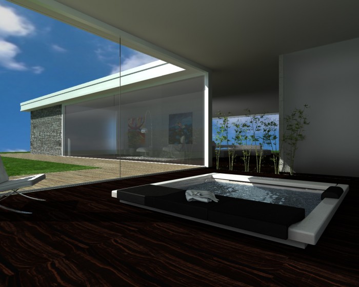

8snowman8
Messaggi: 436
Riguardando l'immagine ho notato che è un po' troppo buia rispetto alle aperture presenti, anche nella parte in fondo, dove è situato il divano.
Secondo voi basta aumentare l'intensità delle luci area oppure devo intervenire, aggiungendo altre luci area? Oppure basterebbe aumentare il numero di rimbalzi della luce?

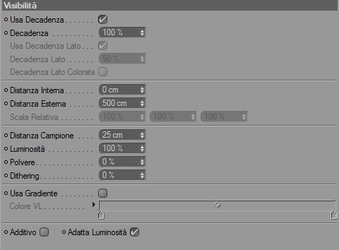

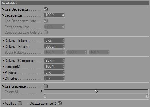

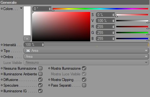

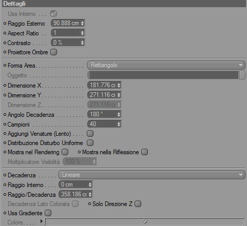

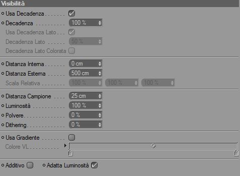

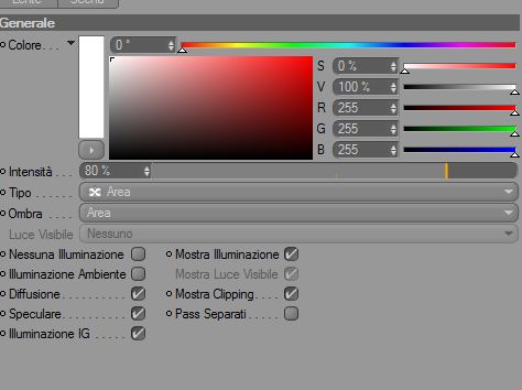

arcnello
Messaggi: 3235
Località: riviera di ponente
Messaggio da arcnello »
ciao 8snowman8
io la vedo troppo buia come immagine
il numero dei rimbalzi trovo che vada piu' che bene, pero' l'interno è ancora scuro!
piu' che aumentare l'intensità della luce, dove l'hai posizionata ? all'esterno del serramento ? se si, ti consiglierei di posizionarla all'interno e di allungare la decadenza
ciao_____
8snowman8
Messaggi: 436

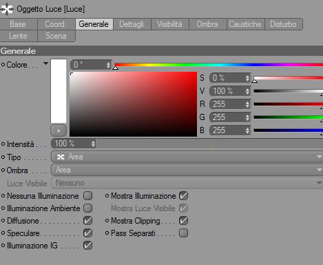

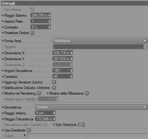

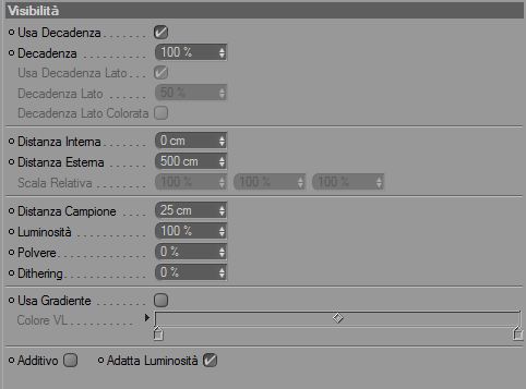

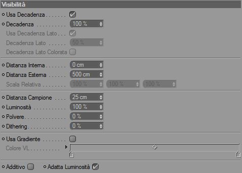

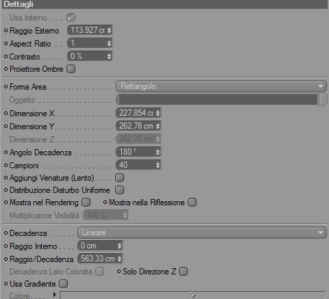

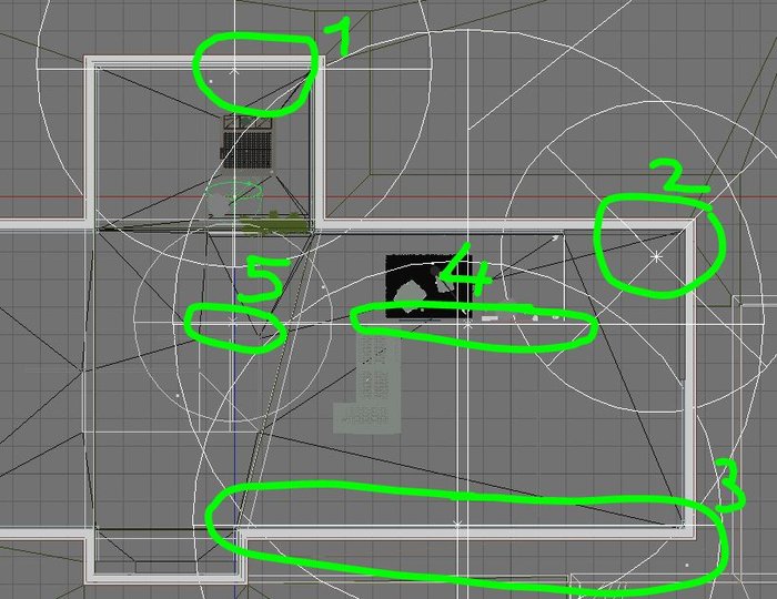

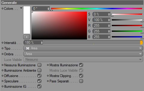

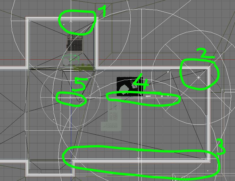

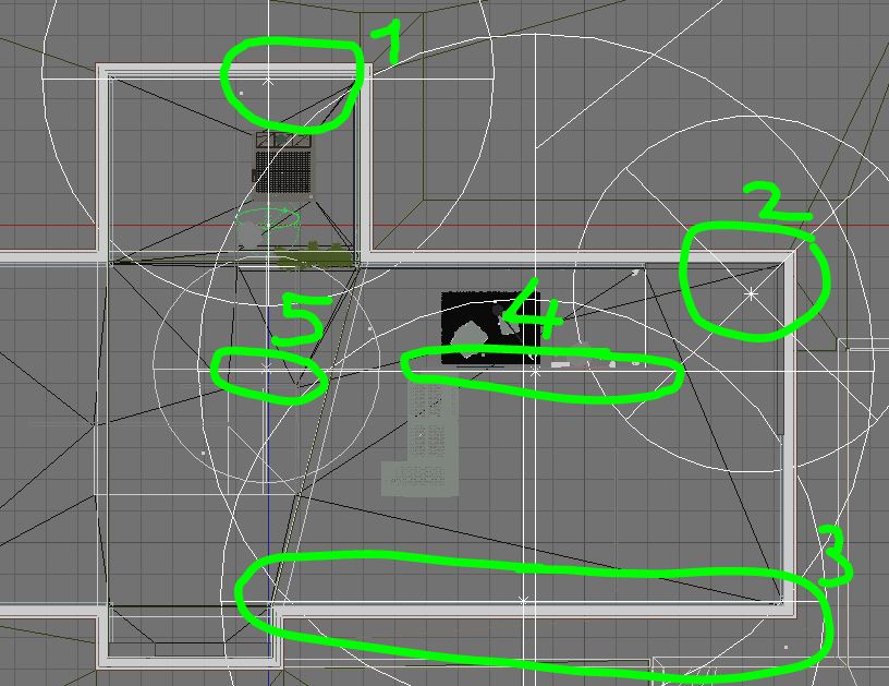

@arcnello: ti do pienamente ragione... Per quanto riguarda le luci sono posizionate all'interno.
Posto un'immagine che indica la dislocazione delle luci e i relativi parametri.
