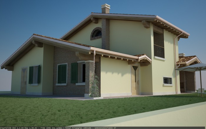

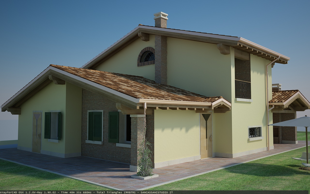

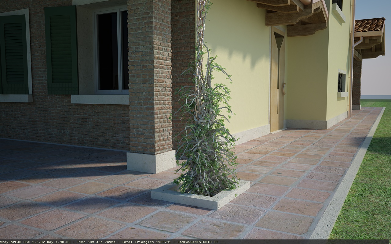

Innanzittutto grazie per le indicazioni sul rame, molto interessante, ora ci lavorerò... per i mattoni, sicuramente saranno di recupero perchè verranno realizzate queste strutture con vecchi mattoni da pavimento anni 30, però concordo con la dimensione... i pilastri sono 40x40 quindi li ho dimezzati.gabriele__82 ha scritto: modifica i mattoni che sembrano mattoni di recupero da macerie, e ridimensionali perchè, anche se non so quanto è grande il pilastro, sono molto grandi. un mattone è 12 x 25 x 5 più o meno.
Tornando al problema, tolto e riassegnato il displacement dei mattoni il problema su questo si è risolto! Ora proverò a riassegnare anche quello delle piastrelle a terra... poi rifarò il tassello erba da zero, ora sono tasselli da 10x10 cm con erba alta 5 cm.... piu piccolo o più grande secondo voi?
DOMANDA: Ma se è presente il displacement è utile comunque aggiungere il bump al materiale o si può fare anche a meno?

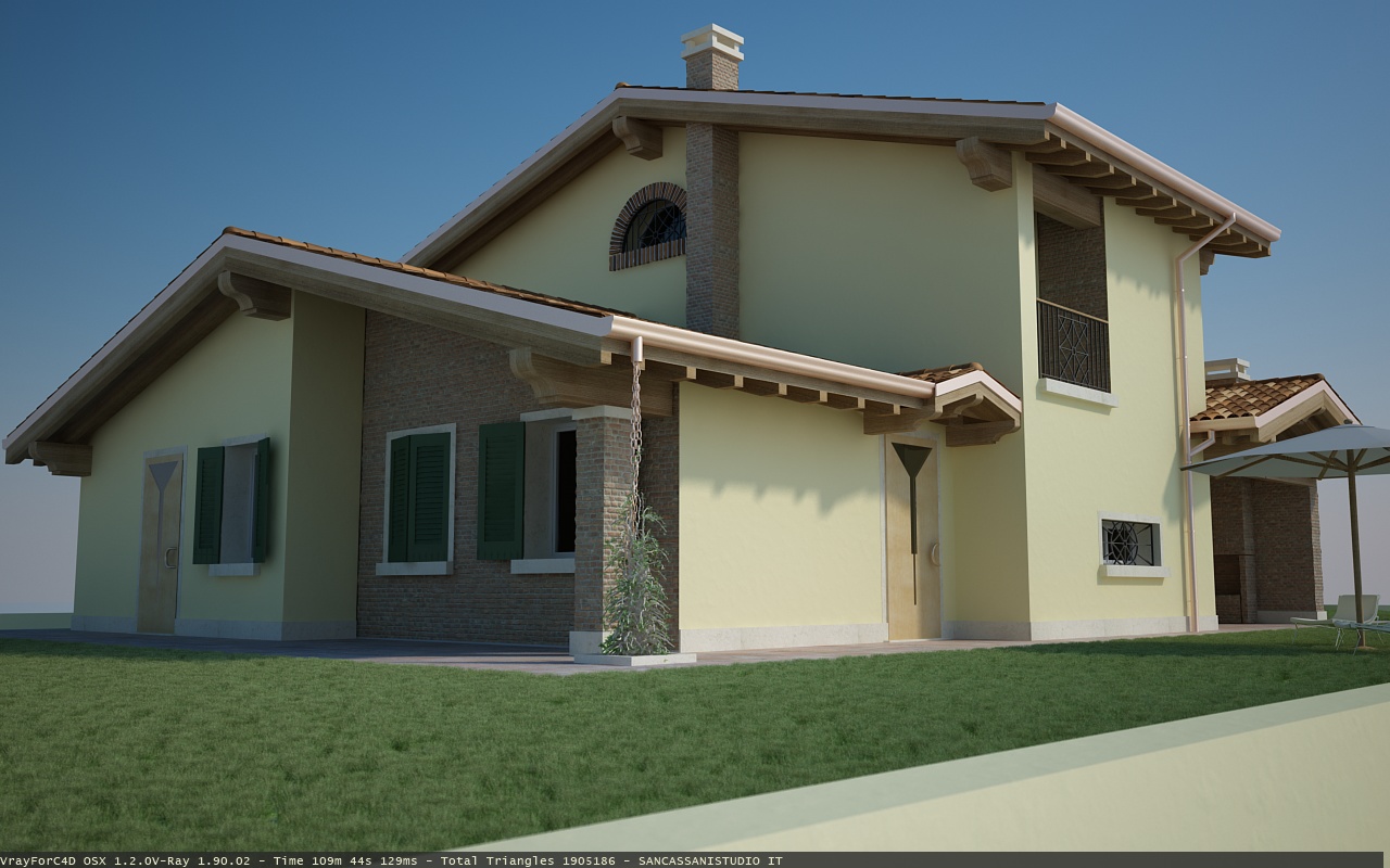

Intanto ecco un up...
