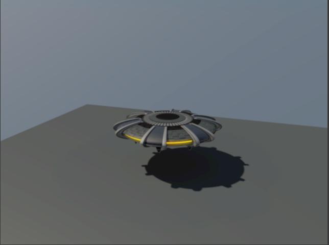

allora devo mettere il mascherino alla GI perchè il video in tiff che ho importato in after effects è presente un oggetto più il pavimento quindi si vede nel video che la GI illumina il pavimento e quindi non va bene perchè gli oggetti da considerare sono solo l'oggetto + l ombra sul pavimento e non il pavimento intero....quindi mettendo un mascherino alla GI elimino il pavimento che però l ombra cambia invece di essere più chiara all esterno e più scura dentro diventa di un unica luminosità o di un unico colore scuro , mentre se vi viene in mente quando fate dei render con cinema di un oggetto che sta quasi vicino al pavimento la sua ombra varia un po di differenza di colore (intendo scala di grigi)
cmq per fare prima vi faccio vedere le immagini di un render con cinema e poi vediamo in Ae

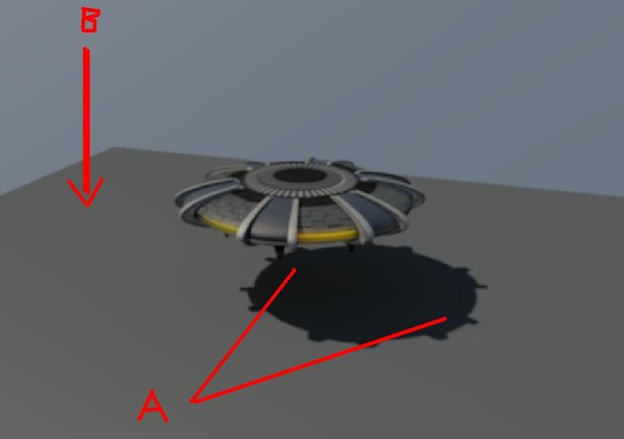

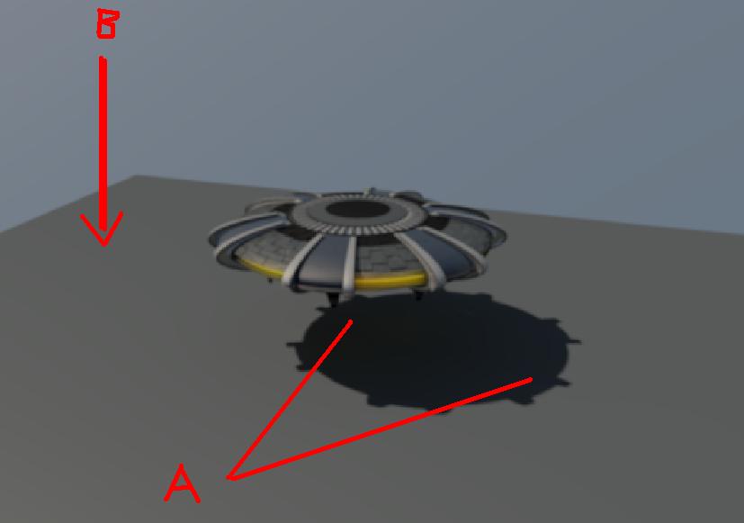

vedete alla lettera A come cambia la luminosità nell ombra ?cioè l ombra avanti e meno forte quindi prende la colorazione del pavimento ?non so se riuscite a vedere coi vostri schermi , cmq l ombra è meno forte è prende la luminostà del pavimento.

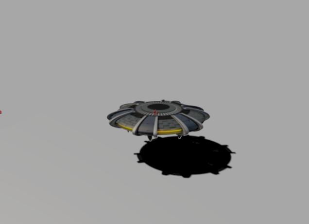

mentre questa è l immagine importata in after effects dei canali
qui si vede il taglio netto dell ombra...
adesso la Gi da illuminazione al pavimento , ma a me il pavimento non interessa ,perchè non deve essere incluso nella scena , a me interessa solo l'oggetto+ombra...
quindi mettendo un mascherino al canale diffusione e alla Gi e all ambient ..per sottrare tutto cio che non mi serve ottengo questo
oooo è finalmente siamo arrivati al problema , vedete come l ombra non è più differente ? cioè prima era più forte e meno forte adesso è come se avesse la stessa forza cioè è tutta nera non è più soggetta ad illuminazione del pavimento
