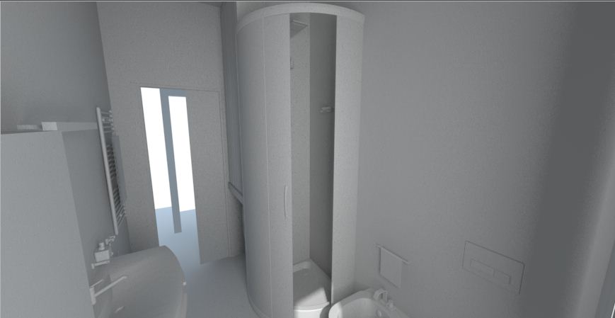

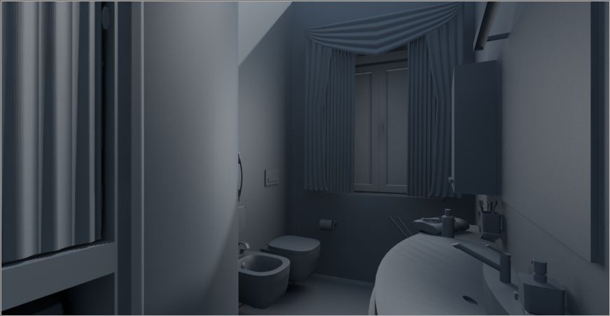

Rieccomi qui, ultimamente sono un pò incasinato e non riesco ad avere molto tempo per andare avanti col render...comunque ho pulito tutta la scena, ho eliminato tutti i tag e tutti i materiali a tutti gli oggetti e son ripartito da zero...ho preso spunto dall'illuminazione della scena di fabrik, cercando di analizzarla a fondo e capire ogni suo passaggio...il risultato è stato quello di togliere molti muri e consentire di far filtrare luce naturale dalla porta di ingresso generata dallo sky, poi ho inserito la luce area con intensità 130 nella finestra, decadenza lineare, ombra area, e una luce infinita con target di intensità 100 e ombra area per simulare il sole...il target l'ho messo al centro del bagno di fronte alla doccia...IG prof. 3, int prim 100, int second 130...il risultato è quello che vi posto...a me sembra ancora buia, ma credo che dipenda dal fatto che la finestra non ha ancora il vetro e quindi la luce non riesce a filtrare al meglio vero??grazie...

perchè chiudi la finestra?per non far passare la luce.quindi se tu apri la finestra avrai luce,e non ha senso tenerla chiusa se vuoi illuminare la stanza.luce infinita la puoi anche levare se non entra all'interno della stanza e dopodichè aumenterei l'intensità delle luci :) buon lavoro

certo i vetri vanno con il materiale trasparente oppure tolti completamente
altra cosa è che c'e la luce che arriva dall'alto... probabilmente hai nascosto il soffitto
quindi... attiva il tetto e soffitto, elimina i vetri, la decadenza della area deve oltrepassare il muro di fronte...
vai nelle impostazioni Document e cambia il grigio-azzurro di default per i materiali... metti 80% gray e renderizza :)

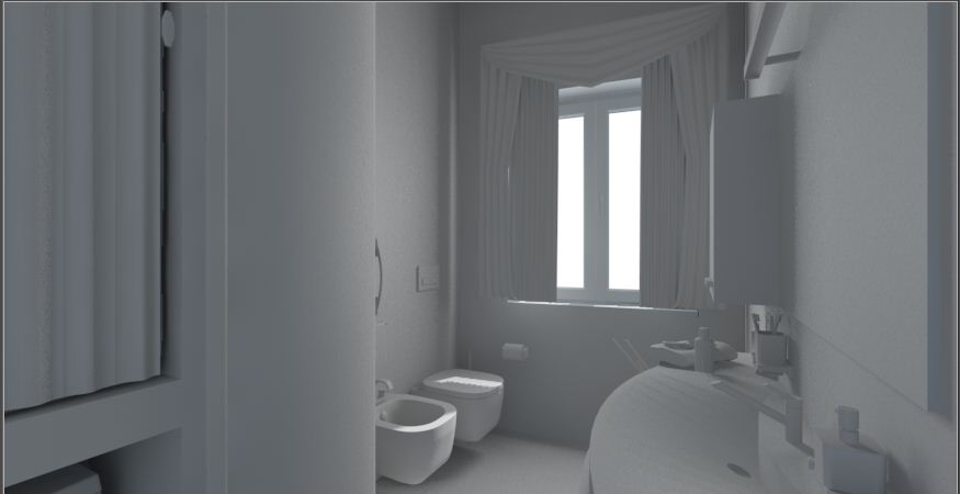

eccomi ho apportato le modifiche che mi hai detto e finalmente sto ottenendo quel che cercavo...le scene ora son belle bianche e luminose...dovevo impostare quel grey 80%...non lo sapevo questo...lascio a te il commento finale...se va bene procedo con la texturizzazione definitiva...e mi sa che c'è da divertirsi :lol: ...

ancora un altra vista...ma non mi piace il fatto che l'immagine sia un pò puntinata...non viene nitida nitida :(

procedi... va bene perche per ora la luce non filtra tra le tende che sono senza materiale...
per il puntinato si rimedia alla fine, aumentando i parametri luci , GI , AA
