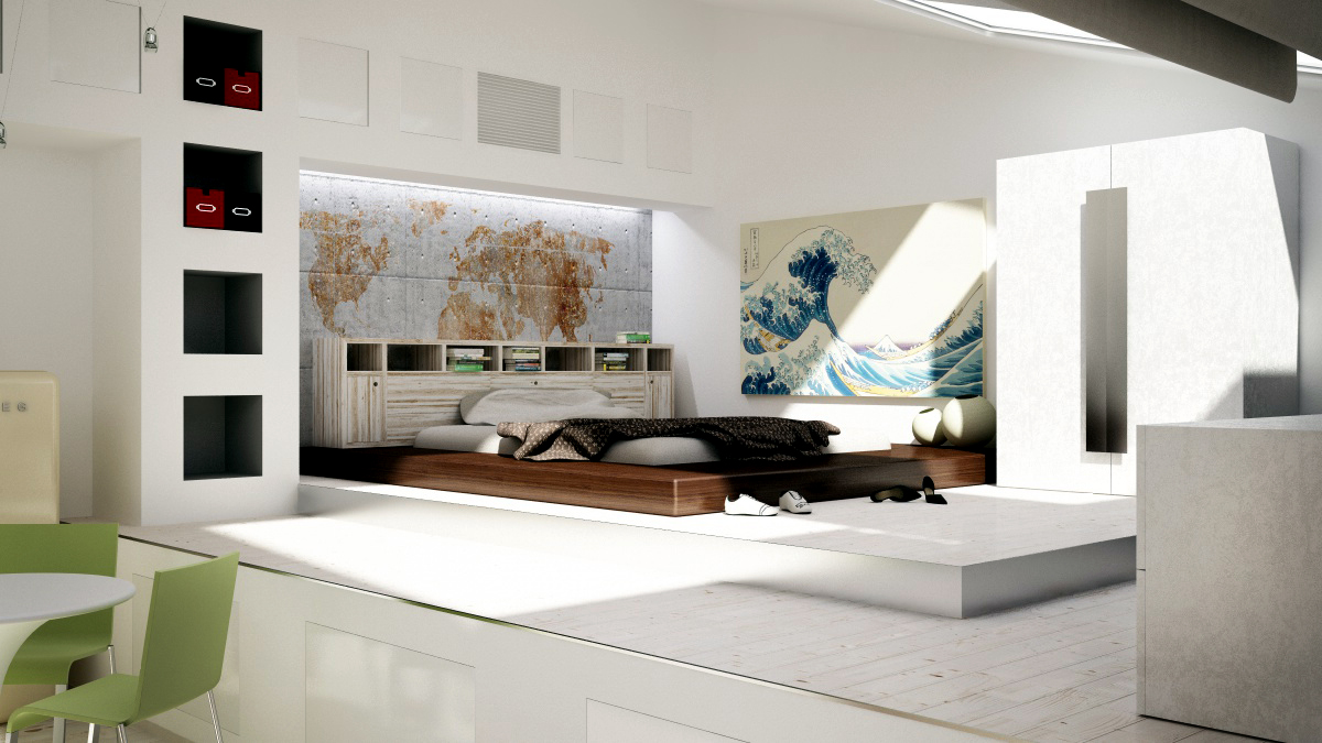

Messaggio da hitgracci »
cambio di settaggio luci perchè non riuscivo a gestire le zone di luce che mi si bruciavano troppo
sun abbassato a 0.2
CM
Dm 0.9
Bm 0.8
iso 150 f/8 1/15
GI
-3
-1
max rate -3
min -1
Hs75
Is 50
lightcache 950
Ambient occlusion off

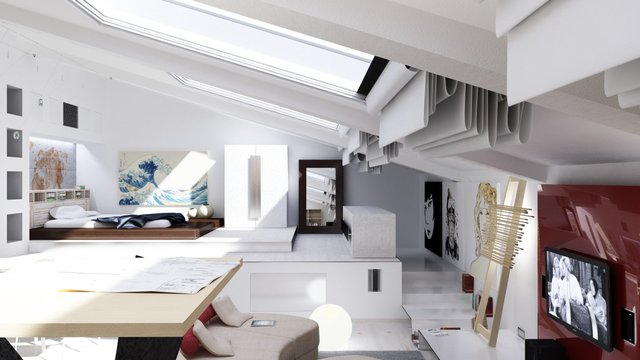

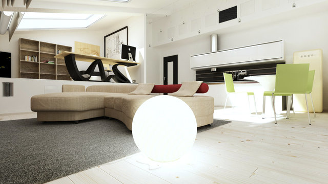

Consigli? Alcuni materiali non mi piacciono, come per esempio il legno della testata del letto e la coperta
hitgracci
Messaggi: 546
Re: W.I.P. Mansarda

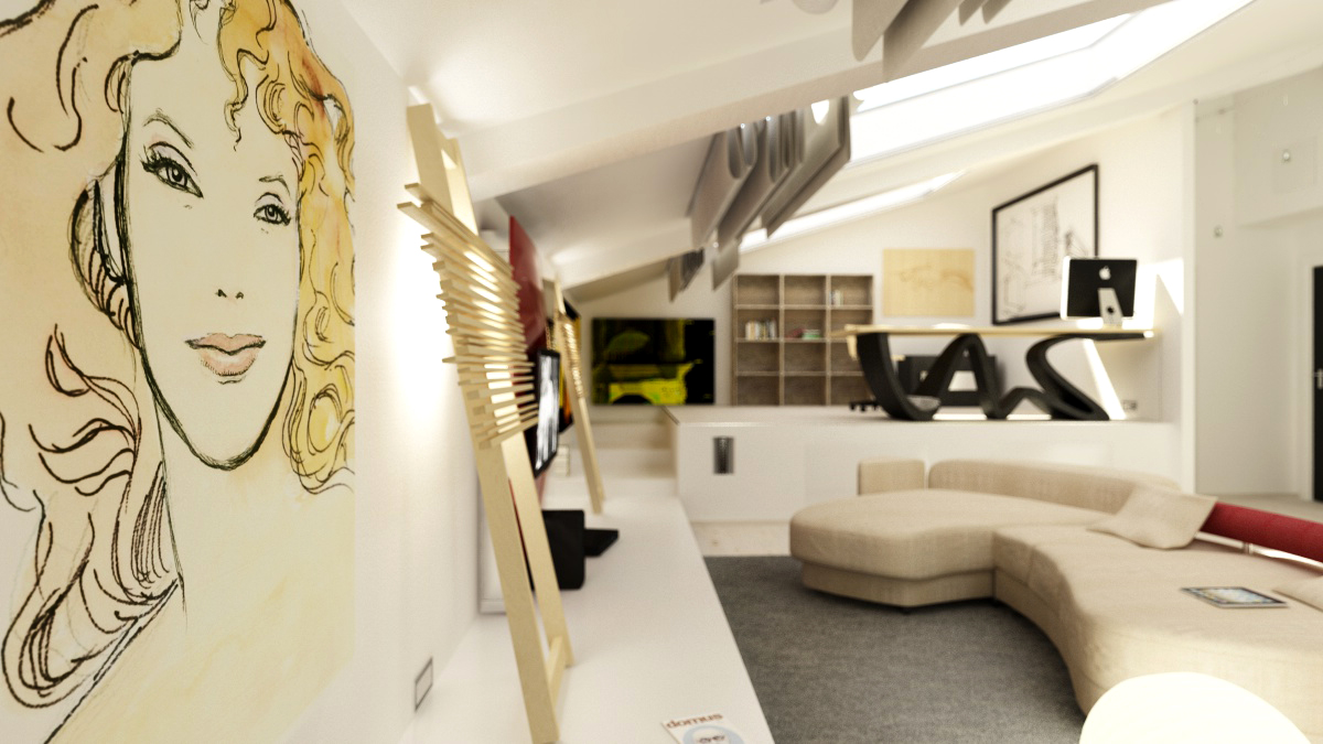

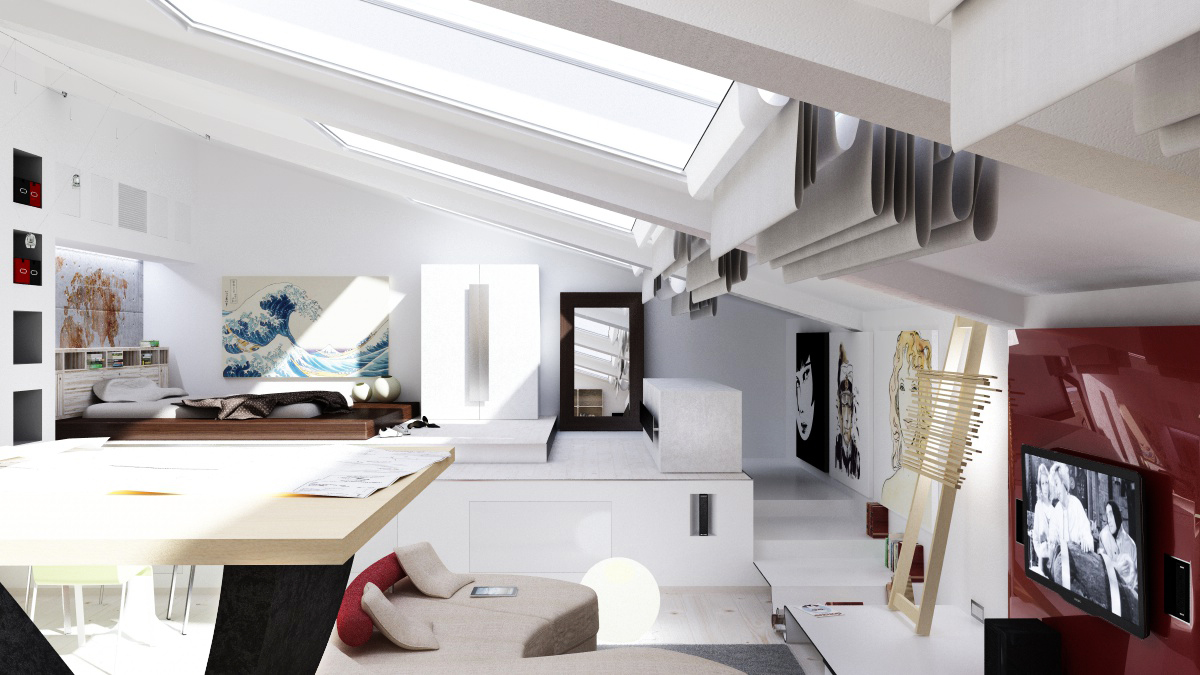

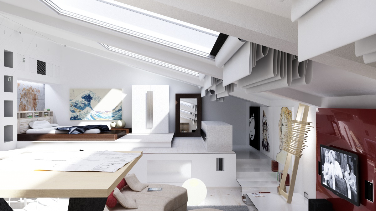

riesumo con delle variazioni all'illuminazione e a qualche materiale
sun intensità 0.2 luci area alle finestre intensità (default) 5
Generale
Saturazione 1 contrasto 1 contrasto base 0.5 A.O. off
IR
Min rate -3 MAx rate 0 Hem sub 70 Interp 35 Lightcache 1500
Antialiasing
DMC filter OFF min sub 1 max sub 6 threshold 0.01
CM
exponential Dark 0.6 Bright 1
camera ISO 150 f/8 1/10
de rivedere sicuramente
il tessuto della coperta
delle tende, in un render sembrano bianche ma in realtà doveva esserci una tex leggera, mentre nell'altro han preso troppo giallo, l'intento è di farle bianche ma non torvo il modo di farle sembrare realistiche
quel metallo a voi convince? ho alzato a 20 le subdivision del materiale ma ancora non sò...
Anto3D
Messaggi: 2797
Località: Bari/Napoli/Isernia
Re: W.I.P. Mansarda
Messaggio da Anto3D »
Lo trovo un lavoro veramente eccellente ... Per quanto concerne il discorso di migliorare la modellazione ... Potresti aggiungere dettagli come pieghe sul divano e sui cuscini....
Per il copriletto prova così... Porta lo specular su Ward ... Poi i reflection glossines entrambi su 0,6 e il color dello specular uno preso direttamente dalla tex e schiarito .... Non lasciarlo bianco insomma. Potresti anche aggiungere un ulteriore reflection fresnel bianco e grigio chiarissimo anziché nero nei 2 canali... Il glossy a 0,8......

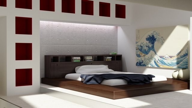

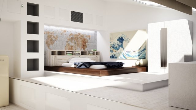

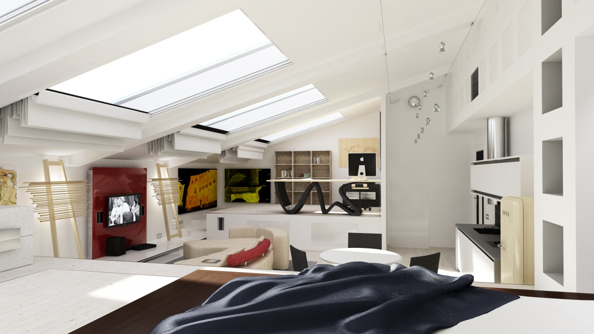

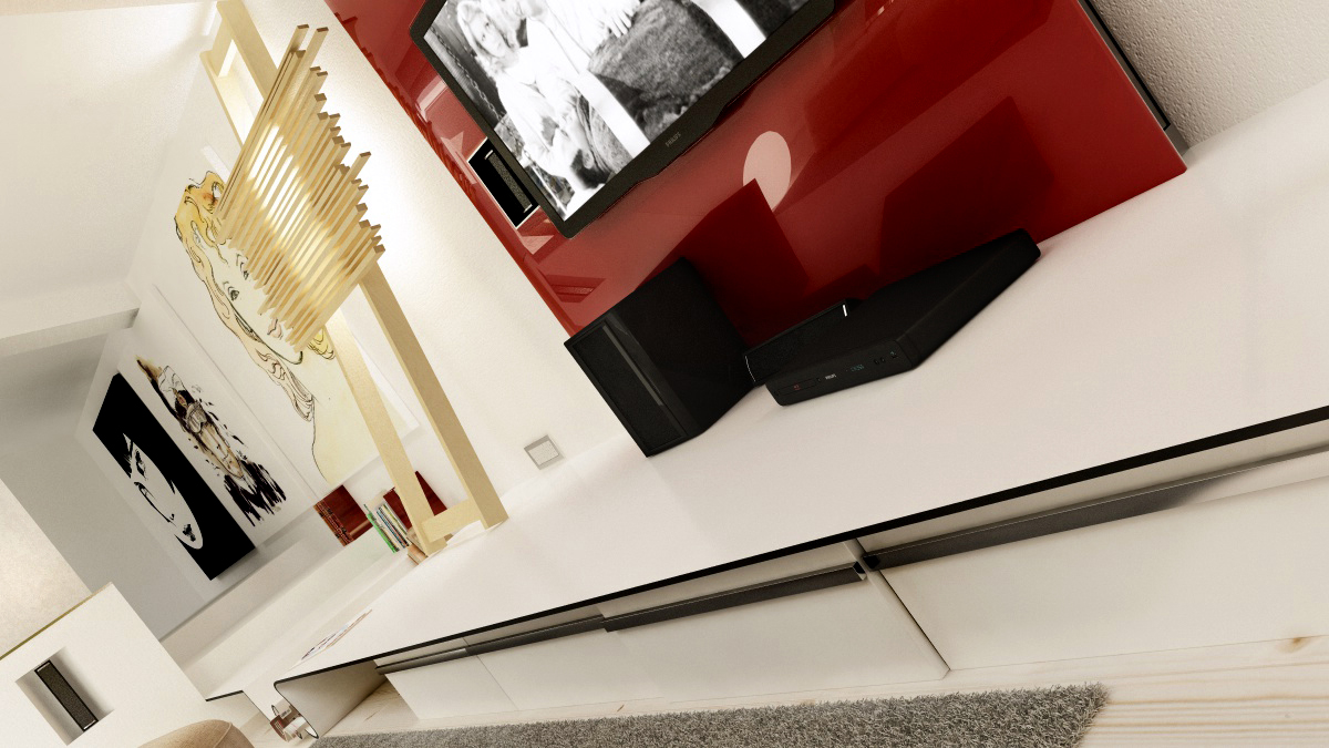

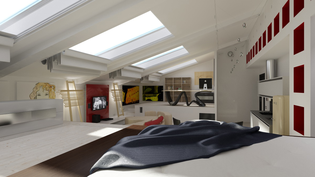

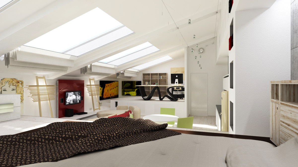

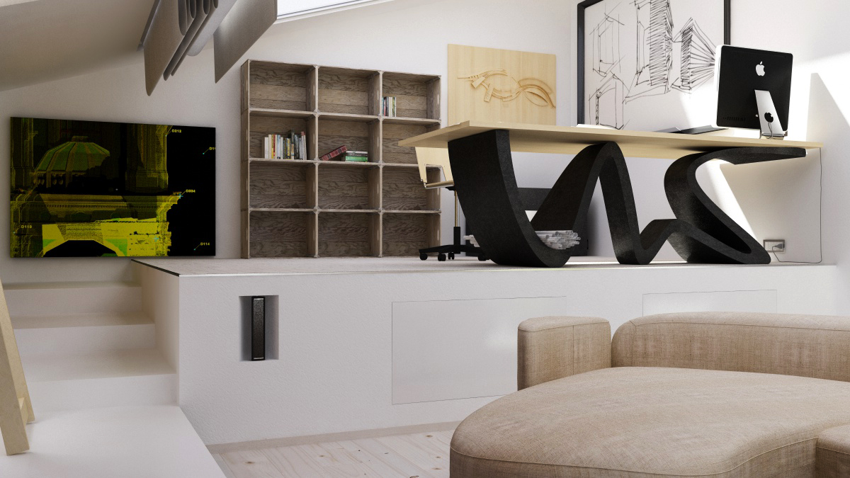

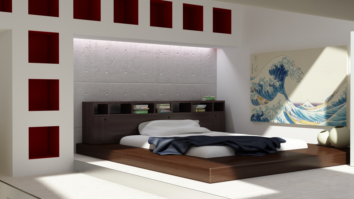

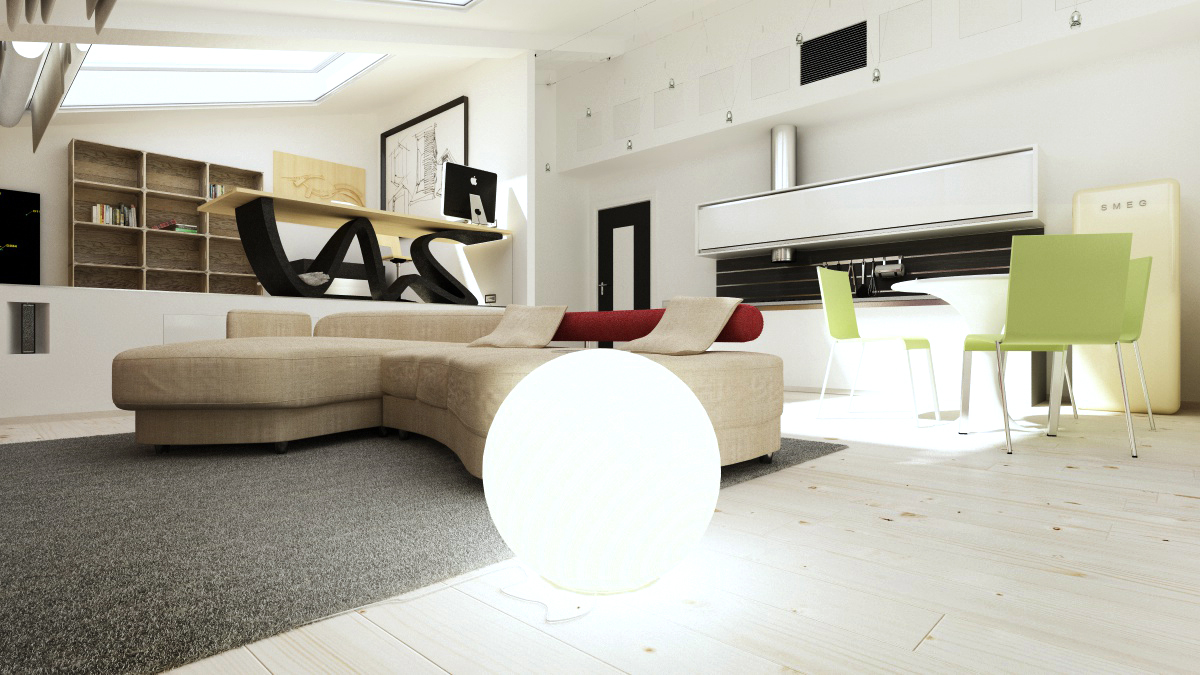

eccomi..nel week end ho messo sotto torchio il portatile dopo l'upgrade a 8 giga e come per incanto (anche grazi ad un supporto con ventola) oltre non scaldare come prima lavora in modo lineare e i tempi si sono dimezzati :mrgreen:
Dopo tutto questo tempo li reputo i render finali, ho alzato i valori impostando
GI su 06_IR-LC_high
Min rate -3 Max 0
HS 75 Is 35
light cahce 1500
Ambient Occlusion off
Color Mapping
exponential
0.6 1
Antialiasing
DMC
filtro off
e già che c'ero non mi son fatto mancare una prova di dof
Ho cercato di rimodellare il divano aggiungendo un pò di pieghe...c'è ancora molto margine di miglioria a mio vedere ma avrei dovuto riniziare la modellazione dei cuscini, ho cercato di fare un doppio passaggio dalle hypernurbs per aumentare i punti di controllo e sicuramente non è la strada giusta, la prossima volta partirò già con un maggior numero di poligoni e una buona scorta di tutorial per realizzare pieghe e affini :-((
come sempre consigli e critiche ben accetti!
Grazie a tutti dei consigli e delle critiche
