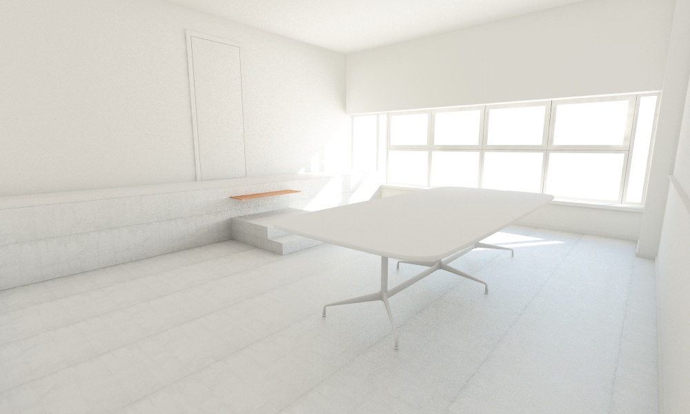

62VAMPIRO ha scritto: Prova: Exponential con Dark a 3.6 e Bright a 1.8
ecco in allegato, purtroppo risultato sempre piatto
62VAMPIRO ha scritto: La luce Area alla finestra con l'asse Z e a fino della finestra (appena dentro)?
ops io l'ho messa appena fuori per non illuminare i serramenti
62VAMPIRO ha scritto: Prova ad attivare Gi Portal. Oppure prova anche a posizionarla dietro la Camera...........
piano, un attimo... sono solo un apprendista del buon cinema+vray e faccio una certa fatica anche solo a ricordarmi quello che faccio... :shock: intendi portal light nei parametri della luce area oppure agire sul materiale vetro per renderlo luminoso... se si nel vray material dove trovo il canale illuminazione per attivare gi portal?
sto smarrendo la via... :mrgreen:

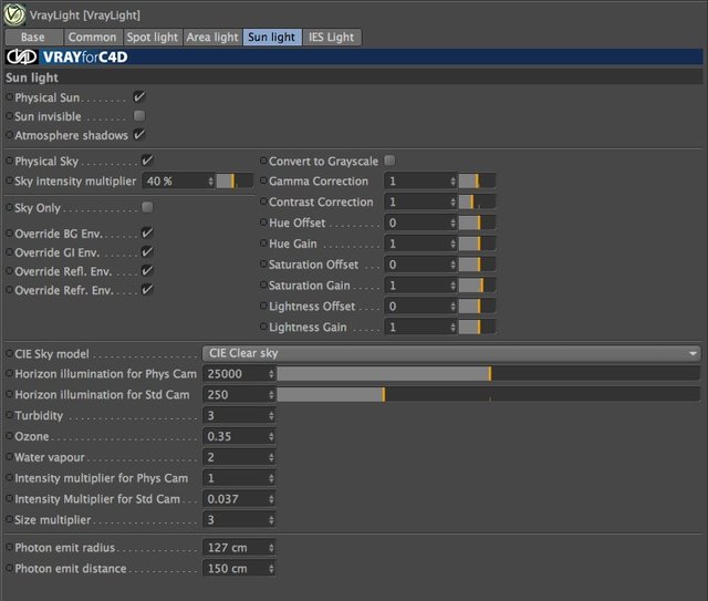

62VAMPIRO ha scritto: L'uso "ortodosso" di Vray prevede, infatti, quando si usa la Sun Light, si racchiudere la scena in un'oggetto Null a cui applicare un Tag Target e muoverla lungo una ipotetica cupola che rappresenta la volta celeste.
esiste un modo per far si che la sun light con target si muova proprio sulla superficie di una semisfera, solo su quella, quindi senza variare la distanza dal null?
O bisogna adattarsi nel muoverla tra le varie viste?

62VAMPIRO
Messaggi: 3807
Re: illuminazione naturale di un interno
Messaggio da 62VAMPIRO »
Stai usando una Luce Infinita per la Sun Light, percui la distanza dal Null con conta assolutamente nulla. Che la Luce Infinita sia a.....10 cm o a 1 km (per capirci), l'illuminazione è sempre la stessa. Non è che mettendola più vicina illumina di più o viceversa.
Chiederò a Masterzone l'autorizzazione a postare un tool interessantissimo creato da un ragazzo belga con l'ausilio di Xpresso per gestire correttamente la Sun Light.

62VAMPIRO ha scritto: Stai usando una Luce Infinita per la Sun Light, percui la distanza dal Null con conta assolutamente nulla. Che la Luce Infinita sia a.....10 cm o a 1 km (per capirci), l'illuminazione è sempre la stessa. Non è che mettendola più vicina illumina di più o viceversa.
vero hai ragione, ma con un vincolo del genere potrei muovere la luce solo su una vista.. tipo al centro della cupola è verticale e ai lati è orizzontale... ma forse no perchè non avrebbe influenza in pianta sulla coordinata y...
giusto per malsana curiosità una cosa del genere si può fare?

62VAMPIRO
Messaggi: 3807
No: l'asse Z serve per avvicinare o allontanare la Sun Light (e abiamo visto che cioò non ha nessuna influenza), mentre agendo sull'asse Y è come agire sulla latitudine, mentre agendo sull'asse X è come agire sulla longitudine. Posizionare la Sun Light a perpendicolo hai l'illuminazione a mezzogiorno, bassa sull'orizzonte (ipotetico) hai l'illuminazione al mattino o alla sera (se a 180°).
