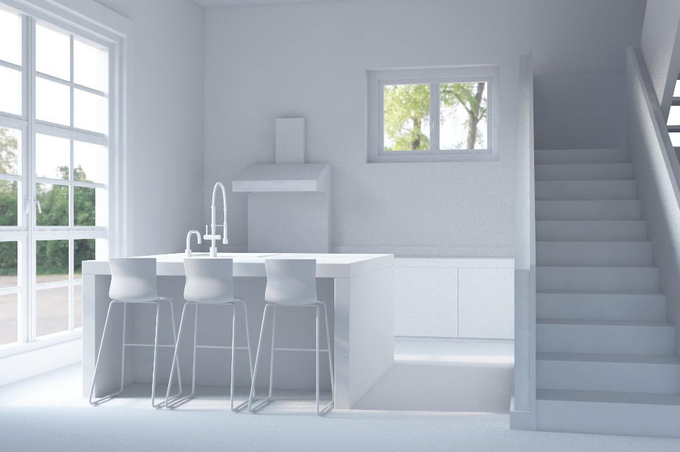

Ecco la prova
Ho inserito HDRI in Dome come vray shader
Intensità: 130 ( Default (Image))
Camera: 160, 4, 160
Due domande:
Riesco a girare HDRI solo in orizzontale?
Perché il lato destra del tavolo sembra illuminato?

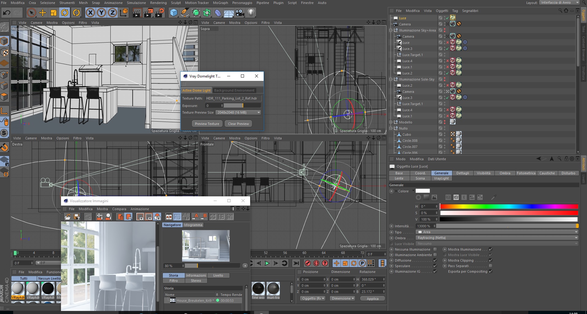

ocman
Messaggi: 1507
Re: Soggiorno – Prima prova con VRay
Messaggio da ocman »
Krisztina ha scritto:Riesco a girare HDRI solo in orizzontale?
Si che puoi... usando lo strumento ruota. Per capire come hai posizionato l'HDR, vai in alto su plugin-vraybride-Vraydomelighttextureview e ti si apre un piccolo pannello.
Clikki una volta sulla tua luce dome e subito dopo clikki su preview texture dal pannello che si è appena aperto.
In questo modo vedi esattamente come è posizionata la tua HDR senza andar per tentativi.
Nel caso fosse sfocata o poco luminosa, puoi agire sui parametri exposure per la luminosità e texture preview size per la definizione.
Krisztina ha scritto:Perché il lato destra del tavolo sembra illuminato?
Potrebbe essere la luce riflessa della parete-scale. Non usare mai bianco assoluto e stai intorno a 200-200-200 RGB o anche qualcosa meno.

ocman ha scritto: Si che puoi... usando lo strumento ruota. Per capire come hai posizionato l'HDR, vai in alto su plugin-vraybride-Vraydomelighttextureview e ti si apre un piccolo pannello.
L’ho usato e ho usato anche Vraydomelighttextureview.
Posto un screenshot per farmi capire meglio. Se ruoto HDRI tramite asse X (verde), in Preview vedo che viene ruotato, ma se ruoto per esempio tramite asse Z (blu) non vedo nessun differenze né in anteprima né in rendering ( come è ruotato l'asse Z dovrei vedere più asfalto e meno cielo)

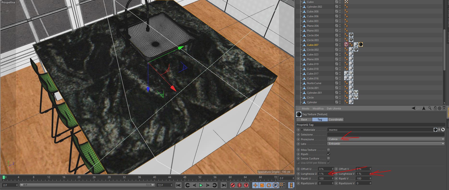

Ho cominciato inserire i materiali.
Il primo problema:
Per esempio per la parte superiore del tavolo ho usato proiezione Cubica, ma per vedere il materiale in scala giusta devo ridurlo a 1% (che è ancora grande). La stessa cosa mi succede anche su alcuni altri superfici.
SOTT
Messaggi: 651
Messaggio da SOTT »
La prima cosa che mi vien da pensare è la scala del progetto. Hai controllato essere corretta? Mi par strano una texture tanto grande da dover essere scalata in quel modo. :?
maruzzella
Messaggi: 780
Messaggio da maruzzella »
ma no è normale che sia cosi... lo metti in proiezione cubica e devi solo cliccare con il bottone destro del mouse sul materiale e scegliere "fit to object"
SOTT
Messaggi: 651
Messaggio da SOTT »
maruzzella ha scritto:ma no è normale che sia cosi...
E' normale fino a un certo punto e a parer mio, da quel che vedo, è stato ben passato. :shock:
Capisco che, giustamente, in proiezione cubica la texture debba essere scalata per adattarsi all'oggetto, ma arrivare addirittura ad un 1%, tra l'altro, con la texture ancora grande è eccessivo. Le alternative sono o un oggetto molto piccolo fuori scala o una texture enorme. :?
Io nei miei lavori, usando sempre una scala corretta, anche con texture da 6000x6000 pixel non mi sono mai imbattuto in problemi simili.
