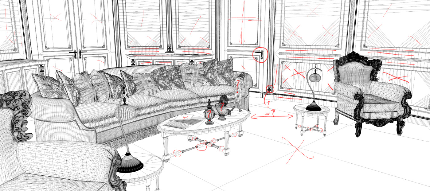

Ciao Renxo ho un paio di appunti da farti...
Anzi tutto direi che le mappe stanno venendo abbastanza bene rivedrei un pochino l'illuminazione ma è questione di gusti e la cosa è ancora in studio a quanto vedo...
Cmq per quanto riguarda la modellazione, hai una quantità di triangoli mostruosa, assolutamente evitabili e un sacco di poligoni che non servono a nulla...
Le poltrone, che saranno in 3Ds importate, sono già abbastanza pesanti, avrei cercato di tenere le geometrie più scarne possibili... i dettagli tipo maniglie, pomelli delle colonnine ecc, magari farle con meno rotazioni tanto sono oggetti che rimangono fuori campo o in secondo piano, non ti servono così dettagliate...lo stesso vale per gli oggetti sul tavolino, magari cercherei di importarli in OBJ piuttosto che da 3ds, se l'hai salvali così, l'OBJ non crea tutte quelle triangolazioni e ti lascia le mesh molto più pulite....
lo dico perchè nel moento in cui ci metti un'AO o una GI per calcolare tutto il PC ti si fonderà e poi con quei triangoli rischi che si formino macchie che vanno a rovinare il tutto....
per i resto dacci dentro, che ci inserisco poi l'aragosta!!!!!!
cmq ti ho segnato secondo me i poligoni che si possono evitare, poi vedi te...

p.s. scusa se te lo dico adesso, ma non lo avevo proprio visto il wire da te allegato...

farò come mi dici... purtroppo per la modellazione mi devo un po accontentare... sta cosa non la sapevo proprio!!!
l'illuminazione io pensavo potesse andare bene cosi, devo solo fare le prove con le applique ma il resto lo lascerei cosi...cosa dici che devo fare?
ah, le boiserie sono tutte curve. o le rimodello tutte dritte e me ne sbatto della realtà, oppure le tengo curve. quello che mi hai segnato sono poligoni del deformatore!

si può sempre fare meglio..siamo qui epr questo!!!!
Poligoni del deformatore? in che senso...un deformatore non crea poligoni nuovi, streccia quelli che ci sono, per le pareti puoi cancellare e ricostruire i poligoni con le opzioni di modellazione, crea poligono, o chiudi buco...una volta fatto fai un bell'ottimizza così i punti in eccesso e non utilizzati vengono rimossi, è un pò menoso ma ci guadagni in pulizia e pratica!!!!!!
cmq se non hai sbatti di farlo lascia stare, la prossima volta starai più accorto...

ehi _kino_ grazie dei consigli. veramente azzeccati!
ma lasciami spiegare una cosa: quelle maledette boiserie curve la avevo inizialmente modellate curve (ti lascio immaginare le sweep con traiettoria curva... ahahahaha che divertimento!!! :lol: :lol: ) poi le ho rimodellate dritte e ho usate i deformatori... e la resa è migliorata.
questo per dirti che le ho gia rifatte...!!! uff, rifarle ankora non è che abbia tanta voglia...

allora, visto il carattere da perfezionista (nel mio piccolo...!!! :lol: :lol: ) vi dico che farò alcune delle modifiche che _kino_ mi ha proposto. prenderò i modelli in 3ds e li esporto in obj, x renderlo piu leggero. ho capito bene?
posso fare la stessa cosa anche con il soffitto?
cioè, io li prendo, li rendo editabili tutti (distinguendo tra i vari materiali) e poi li salvo in obj dopodichè li reimporto nella scena. è giusto? e questo basta x renderlo piu leggero?
oppure prima devo fare un ottimizza con un valore piuttosto alto (tipo 1 o 2 cm) cosi mi elimina un bel po di punti?
il divano e le boiserie hanno dei deformatori e non penso di toccarli.
il pavimento mi sono accorto dopo che avevo mantenuto la suddivisione... che pirla!

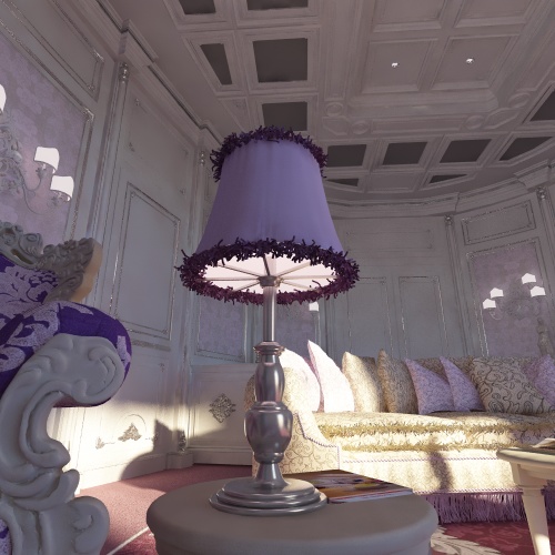

Ciao a tutti
piccolo up della sala.
ho modellato la lampada e ho utilizzato il comando ottimizza per abbassare il numero dei poligoni totali (ne ho tolti un milioncino) , adesso voglio -tempo permettendo- vedere di dare il giusto valore all'illuminazione delle applique e della lampada.
questa è una prova ma non sono convinto.
ho fatto un materiale con il luminosity layer e l'ho applicato all'interno della lampada e alle applique. bah, vedremo le prossime prove.
appena riesco continuo.
ciao a tutti
Renxo
prova lampada.jpg (89.64 KiB) Visto 1720 volte
renxo
Messaggi: 2256
Re: WIP - SALA IN STILE
Messaggio da renxo »
ciao a tutti
tra pochi giorni continuerò il WIP, che vi dico secondo me è a buon punto.
ho abbassato il numero dei poligoni e ho deciso di cambiare il tavolino ovale che precedentemente era lo stesso tavolino piccolo stirato in lungo.
lo rimodello con le stesse sezioni ma senza avere quell'effetto "stirato" che Kino mi ha fatto notare (notare? :roll: lo sapevo benissimo...!!! :lol: diciamo che quando l'ho fatto per il cliente ho dovuto spicciarmi e quello è stato uno degli oggetti "semplificati")
secondo voi le lampade possono andare cosi? l'effetto comè?
ciao e tutti
Renxo

che ne dici delle lampade?
