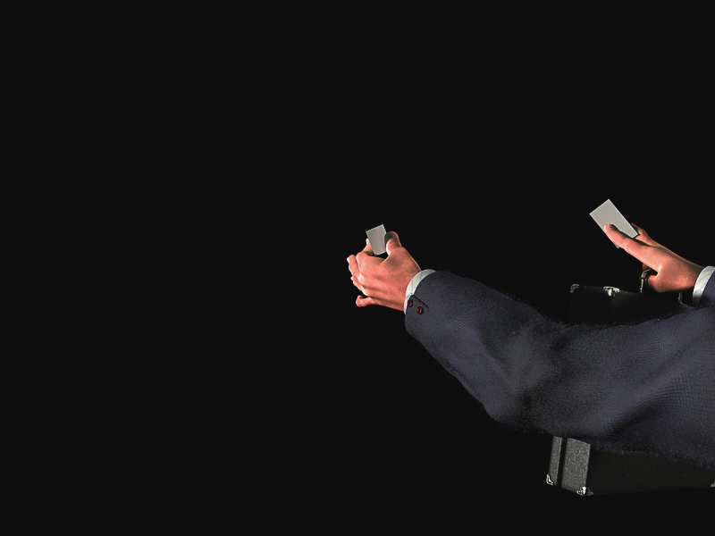

Massì ! Ancora la stessa immagine ... con le mani un po' più scure, inserita la mappa bump nella diffusione e desaturato il canale colore.
Riflettendo sul fatto che in un wip le sorprese lasciano il tempo che trovano, rivelo lo scopo delle due braccia: la prima inquadratura dei finanzieri sarà il totale sulla caserma che avete già visto parecchie pagine fa, ... i due saranno nella penombra dell'officina a lavorare, ... in primo piano, sulla destra, dietro alla rete metallica, faranno capolino le due braccia, in una mano il biglietto da visita e nell'altra un oggetto meccanico ... una voce si presenterà come venditore porta a porta per conto di una casa automobilistica, ... propone un rivoluzionario aggeggio che promette notevoli miglioramenti nelle prestazioni del motore, ... uno dei due finanzieri replica che l'hanno inventato loro e che non è poi un granché ... "anzi, prova questa versione migliorata ! " e gli lanciano un altro aggeggio meccanico simile al primo ... ed eccoci dentro al mondo dei due !
Quello che manca è l'oggetto in questione ... deve essere reale, realmente inventato a cavallo ra il '56 e il '57 ... ricerche in atto !
Marco.
P.s.
Il venditore ha degli abiti non messi particolarmente bene ... sformati e sporchi con tutto il loro viaggiare.

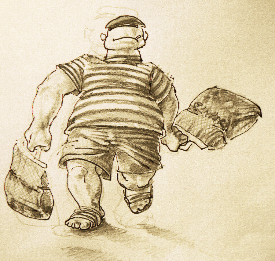

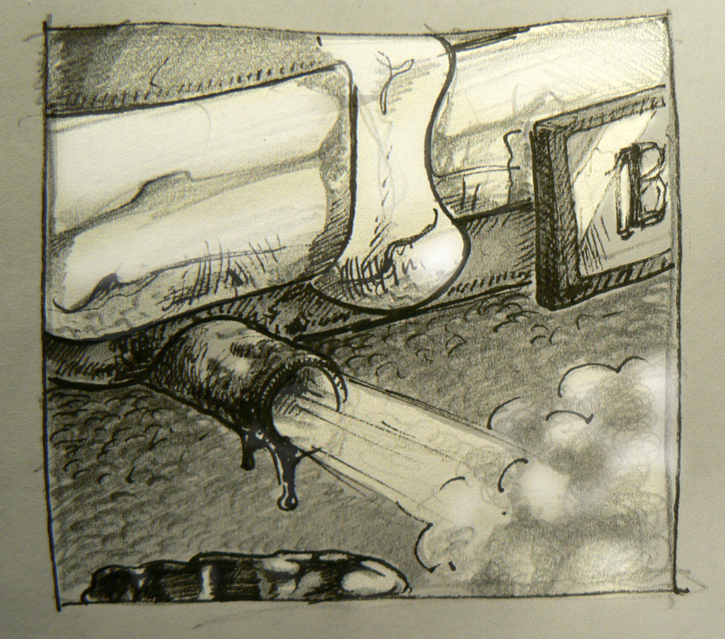

Posto due schizzi.
Uno è la posa che dovrebbe avere Garza all' uscita dalla banca ... sto facendo parecchie prove con le joint, ... ci arrivo presto!
L' altro è per la quarta vignetta, serve a Max per sapere cosa si vedrà o meno.
Marco.

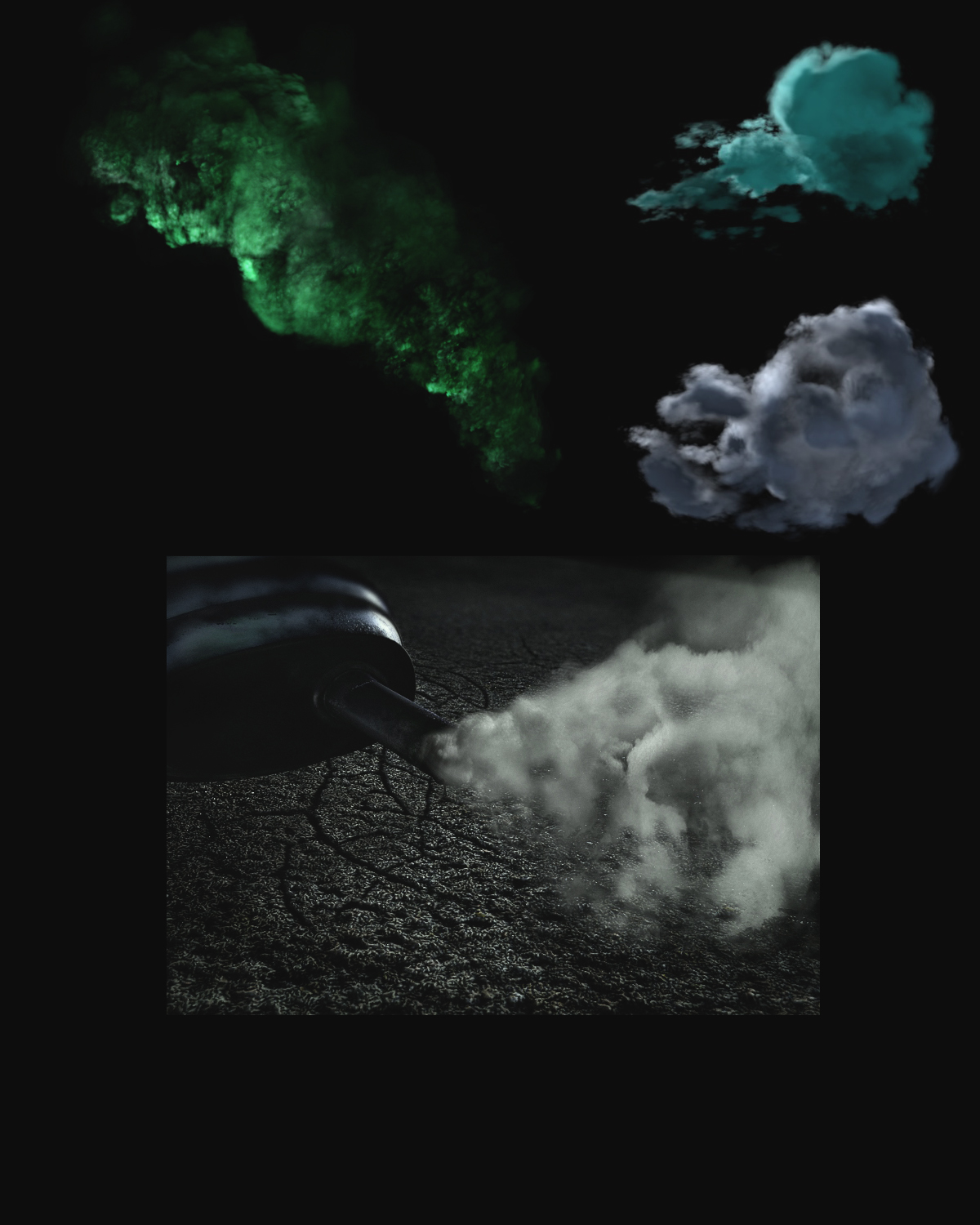

In questi giorni sto cercando di approfondire e spremere pyrocluster, ecco qualche risultato.
Se riesco a migliorare può darsi che i cieli li gestisca in Cinema..
Marco.

Messaggio da pigna »
Mi inchino al mago degl'effetti atmosferici!
anch'io in questo periodo stò valutando come usare pyrocluster e vray....ma in confronto ai tuoi i miei risultati sono imbarazzanti!
buon lavoro!!

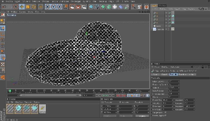

x pigna: non essendo un'animazione ho molto più controllo su pyrocluster, infatti ho scoperto che si ottengono buoni risultati lavorando su singole particelle di dimensioni molto grandi, ... ad esempio la colonna di fumo sono solamente 4 particelle, ... emettitore standard, ... dimensioni 0 x 0, ... velocità 0, ... fine emissione 1, ... e così è come avere un "oggetto particella" da disporre a piacere.
Già che ci sono chiedo se non esiste questa possibilità senza dover adattare un emettitore, ... una bella singola particella !!! ???
Marco.

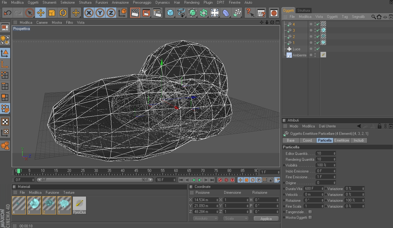

Ti ringrazio mrmoose per il link, conosco la possibilità, ma purtroppo non mi da quella libertà che sarebbe comoda con Pyrocluster.
Ti posto un esempo di come l'ho usato per una delle nuvole ... quattro emettitori settati come ho spiegato prima e disposti manualmente, ciascuno con il suo materiale settato specificatamente.
La scomodità è data dall'emettitore che, se spostato, necessità di essere nuovamente mandato in play per trovare la nuova posizione, ... sarebbe invece comodo avere una risposta immediata, per valutare le distanze tra le singole particelle in relazione alle dimensioni date in Pyro.
Marco.
