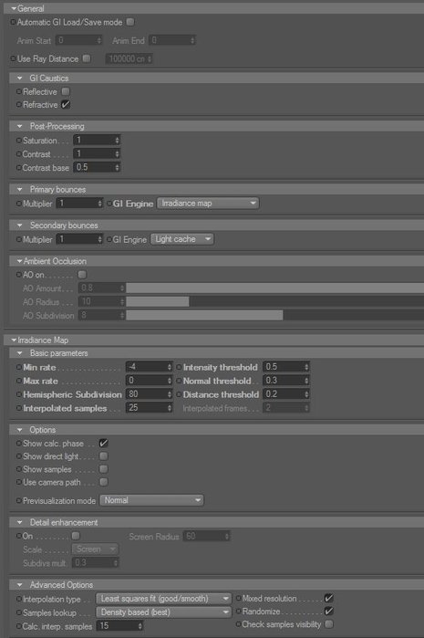

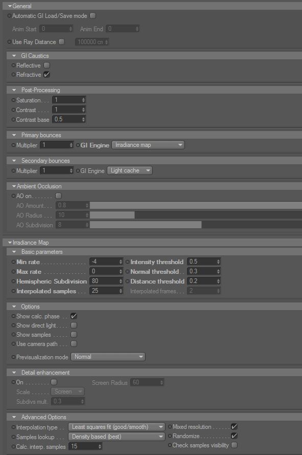

rieccomi....in una serie di ritagli di tempo ho rimesso mano a questo lavoro che avevo abbandonato per motivi di mancanza di tempo. Dato il computer non al passo coi tempi ho deciso di lavorare sui singoli "locali" magari provando diverse soluzioni di illuminazione.
Ho cambiato motore di render, passando a vray dall'idea iniziale di usare AR3.
Ci sono un po' di errori (texture pelle sedia, canne di bamboo galleggianti la texture dell'asciugamano non è il massimo), ma dato i tempi di renderizzazione dell'immagine finale (19h53'43"), che verranno sistemati in una vista notturna.
L'acqua della vasca è quella che postò rufus tempo fa, ma senza le caustiche attivate che mi davano problemi e avrebbero appesantito ulteriormente il render.
Per la tipologia di luce ho seguito la guida del sito, sia "illuminazione di un interno" sia "illuminazione di un bagno" e anche guardando altri post nel forum.
LUCE 1 e 2 (forse la luce 2 la potevo omettere):
Area Light
Intensity: 60
Enable Shadows
Shadows bias 0.051
Invisible
Luce S:
Physical Sun
I.m.P.: 0.7
S.M: 1.2
Camera:
ISO:100
F-stop:2.2
S.S.:350
Ringrazio in anticipo tutti i consigli e le critiche.

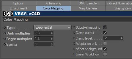

04-ColorMapping setting.JPG (23.27 KiB) Visto 2002 volte

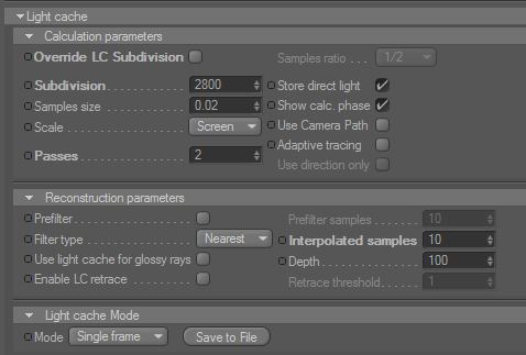

03-GI setting LightCache.JPG (30.54 KiB) Visto 2002 volte

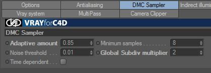

01-DMC Sampler setting.JPG (19.72 KiB) Visto 2002 volte

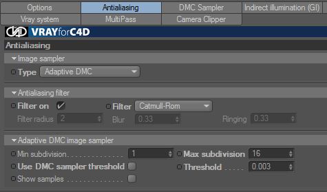

00-AA setting.JPG (29.75 KiB) Visto 2002 volte

Mia domanda:ai fini del miglioramento dei tempi di render, come potrei intervenire sui settaggi?
Per il resto proprio nessun consiglio/critica?

ciao!vista l'ora sono molto stanco e mi soffermo solo a 2 cose nei settaggi che mi sono balzate agli occhi, riguardo all'abbassare i tempi di rendering.
Nella light cache impostando a 1000 le subdivision hai gia una buona resa per le prove puoi usarla anche a 500
nell AA abbassa le max subdivision (che hai a 16) che sicuramente ti sparano su le ore
nell' IM 4 prepass penso siano sufficenti vai a -3 nel min rate.
per il resto sono troppo noob per aiutarti ulteriormente ma visto non rispondeva piu nessuno spero di averti aiutato un minimo.
saluti alessandro

Grazie mille Kalle, provvederò a variare i parametri. Comunque anche se noti errori o hai consigli, sono ben accetti!
Abbassando i tempi di render riesco anche a metter mano alla vista correggendo errori vari, nella speranza che mi vengano fatti notare.
grazie ancora.

Ho provato a fare come detto da kalle...c'è stato un leggero miglioramento nei tempi di render.....da 19h53' a 17h 35' , mantenendo invariata la risoluzione finale... ah...ho tolto le canne di bamboo non so se questo può aver inciso nel miglioramento dei tempi.
questo è il risultato...
