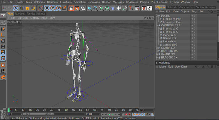

Il prossimo sono le dita della mano. Questa è un'unica mesh e pensavo di creare le Joint con il metodo delle Selections, senza splittare le falangi............
Intanto ho aggiunto un Pole per ogni braccio per controllare anche la rotazione del braccio.

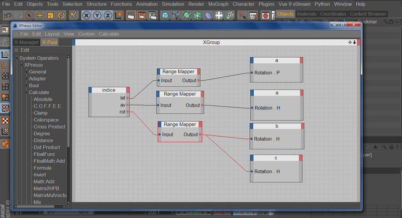

Niente da fare: purtroppo lo scheletro è un modello gratuito scaricato dal Web creato (se non ricordo male) con Max e salvato in .obj, con lka conseguenza che la mesh in Cinema è tutt'altro che ottimizzata. Usare il metodo delle Selections non và perchè non si riesce a tagliare la mesh con precisione.

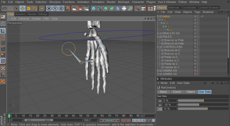

Ho messo a frutto l'esercizio fatto e che stò facendo con Xpresso e ho riggato le dita con Xpresso stesso e con sliders per controllare i movimenti delle falangi....................

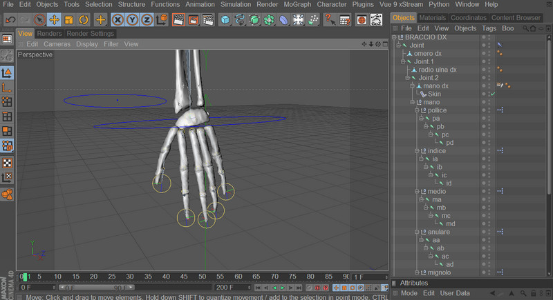

Bene: completato anche il rig della mano. Qui l'approccio è stato diverso: siccome la mano deve stringersi a pugno (tra i suoi possibili movimenti), come dicevo nel precedente post, e non essendo possibile "staccare" i singoli "pezzi" (falangi), l'altro metodo buono è lo skin.
Costruito, quindi, il setup delle dita una ad una e poi skinnato con la mano. Le dita, poi, messe come figlie della mano, in modo che manovrando il Controller del braccio, la mano lo segua. Con gli sliders delle dita è poi possibile controllare la chiusura o apertura delle dita stesse...............
