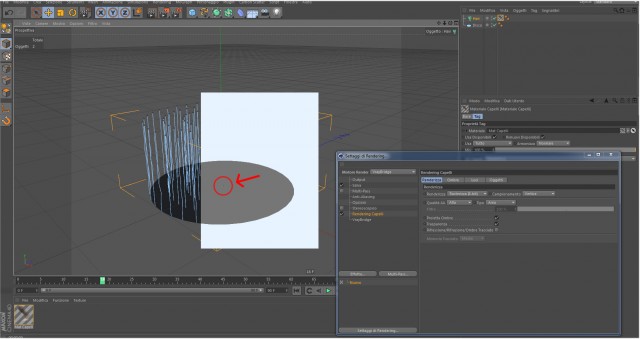

62VAMPIRO ha scritto:..... hai avuto modo di provare il VrayParticleSystem? Il Fur? Il DR? La Ambient Light? ......
ciao vampiro,
Di tutto quello che chiedevi il risultato migliore lo ho ottenuto renderizzando i capelli di C4D
Ecco il mio minipelo (vedi foto) ahahahahahahaahah
Ho smanettato un pò (anche troppo tempo x i miei gusti) sulle altre cose ma non ho cavato un ragno dal buco!!!!!

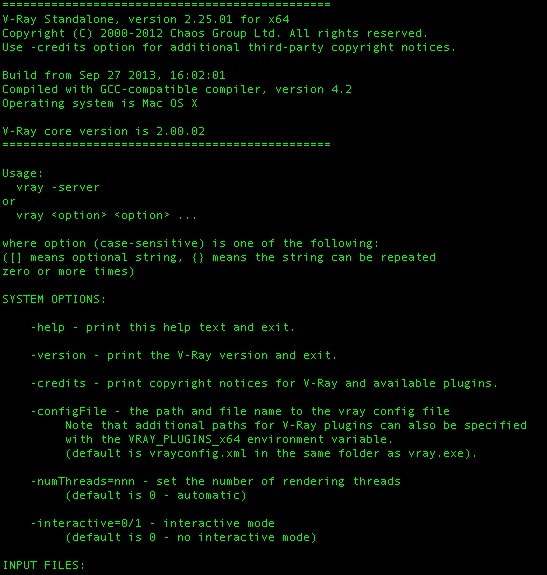

Messaggi: 3568
Re: Vray 1.8, aggiornamento pubblicato!
62VAMPIRO ha scritto:La Standalone l'ho installata, anche se non ho cambiato la stringa come indicato perchè, essendo su macchina singola, il DR non mi serve.
Scusa ma se ti danno delle istruzioni forse è perchè servono, no ? :) Non c'entra se la usi come client del distribuito o per fare i render senza interfaccia, devi cmq avviarla con un opzione!
Il "-server" è un'opzione che fa partire il processo in ascolto, in attesa di ricevere dati. Se lasci il collegamento solo all'exe, non ti funzionerà mai.. Puoi avere una lista delle opzioni disponibili avviando (sempre da riga di comando) con "-help".
Sinceramente non so come funziona su win (su mac l'istallazione del vraybridge è per giunta più complicata) ma per adesso non ho visto altri utenti postare l'errore che da a te. Questo mi fa pensare che sia invece proprio legato alla tua macchina.
