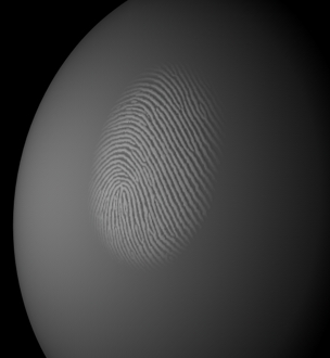

Poco ferrato sulla questione ho impiegato un po', ma ora sono riuscito a crearmi un brushpreset per le impronte digitali, ... ecco una prova !
Non mi resta che applicarla alle dita di Garza.
Marco.

come hai fatto a creare l'impronta?tramite un alpha o è una semplice texture senza ripetizione???

Non avendo mai affrontato la questione "creare brush preset", ho dovuto spulciare la rete e la soluzione, perlomeno per questo caso, s'è rivelata semplice.
Ho scaricato un'immagine di un'impronta digitale, l'ho aperta con PS e ho selezionato il colore nero con "color range" nel menù "select", (l'immagine era nera su bianco), ho cancellato il perimetro con una gomma morbida, per avere un passaggio sfumato, e ho richiamato il comando "define brush preset" dal menù "edit", l'ho nominato ed ecco un brush nuovo da utilizzare.
Il comando vale per una cosa semplice come questa, ma considerando che nei brush si possono attivare funzioni di vario genere, come la rotazione, la scalatura, la spaziatura e un tot di altre cose che non ho affrontato e che l'immagine di partenza può non essere pulita e perfetta le operazioni per creare un brush possono essere più complesse, comunque ci sono un'infinità di tutorial in rete.
La sola impronta digitale non è abbastanza, per ora, per condividere il preset, ma appena l'ho rinfoltito di altre tipologie di pieguzze non mancherò di postarlo.
Marco.

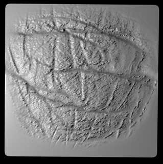

Ecco il brush per il palmo.
Recentemente ho citato un brush preset per diverse tipologie di rilievi della pelle scovato su deviantart, utile e interessante, ma aveva il limite di un contorno troppo netto che risultava ben visibile una volta disegnato sulla tex, soprattutto bump, ... nel documentarmi su come modificare un preset preesistente ho scoperto come farmeli ed ora eccomi al lavoro sulla creazione di una piccola libreria.
a presto
Marco.

Tutto questo perché i rilievi di Garza me li sono disegnati linea per linea a mano, ... una noia tale che immagino comprenderete ... urgeva un' alternativa valida !

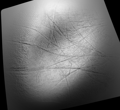

Mi fa molto piacere esserti stato utile, e capisco perfettamente il tuo discorso, ogni volta che scopro qualcosa di nuovo è un enorme soddisfazione e condividere pure di più !
Intanto ecco una nocca ! (su piano rende fino ad un certo punto).
