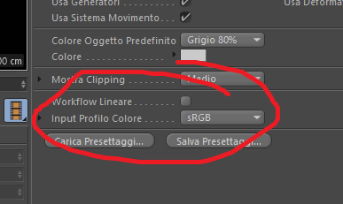

ciao ho controllato la scena, ti segnalo intanto che il workflow lineare va spuntato e mai tolto! secondo nel max render time metti un valore tipo di 24 ore. con i parametri di default a me non cambia niente sia nella modalità bucket sia progressive.... nell'ultima pian piano mi toglie il noise della scena...

tomasimattia ha scritto:ciao ho controllato la scena, ti segnalo intanto che il workflow lineare va spuntato e mai tolto!
Probabilmente mi son perso un qualche cosa 8-) e in caso correggetemi se sbaglio.
Io sapevo che con color mapping reinhard e gamma 2.2 il linear workflow di vray deve essere attivo mentre quello di cinema disattivo, mentre con color mapping linear entrambi devono essere attivi. :?

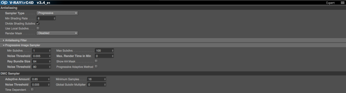

Anto3D ha scritto:di preciso cosa vuoi sapere?
Vorrei capire come riuscire ad eliminare il noise. Non so più dove mettere mano, qualsiasi settaggio modifico ottengo sempre immagini con molto disturbo con il progressive, con il bucket invece la situazione migliora.
Finora ho capito che con la 3.4 tenendo il Global Subdiv Multiplier a 0 il programma gestisce le suddivisioni in automatico, quindi, col progressive per ridurre il noise devo variare i soli settaggi del AA (probabilmente sbaglio perché dovrei intervenire su altro). Impostando il Max Render Time a 0 ed il noise treshold a 0,001 (che è il minimo che mi consente) e lasciando tutto il resto invariato, quindi DMC 0,85-16-0,005-0, nonostante i settaggi siano alti, credo, ottengo sempre immagini disturbante. :(
Quindi non capisco se sbaglio io un qualche cosa o se questo sia un limite del programma? Cosa che non credo perché guardando l'immagine di Fofo con i miei stessi settaggi, seppur piccola mi pare bella pulita. :?
Tra l'altro mi lascia anche perplesso il fatto che nel AA mi ritrovo un doppio pannello per il Noise Threshold a differenza sua.
non so io lavoro sempre in linear ma da quello che ho capito lasciando il color mapping in auto non devi più cambiare nulla e ci pensa vray... a me la scena veniva "bruciata" togliendo quel parametro (anche con la 1.9 io l'ho sempre lasciato attivo)
Prova ad impostare il valore "noise threshold" a 0 nel pannello sampler.
In questo modo dovrebbe calcolare all'infinito.
Considera che hai tutte superfici bianche e di conseguenza il noise sarà sempre leggermente visibile.
Una volta che inserirai delle texture, non lo noterai più...
