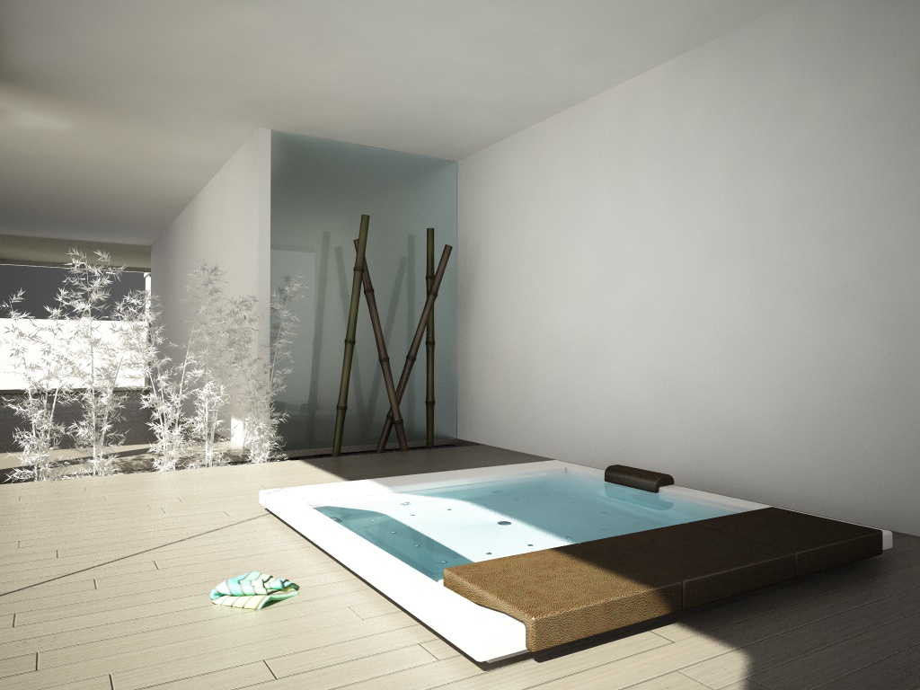

20 ore!!!??? renderizzi con uno smartphone!? :lol: 8-)
scherzi a parte...
la scena mi sembra un po' troppo bruciata dove agisce il sole sui materiali bianchi...si perdono i controni della vasca (soggetto della scena)
hai già fatto dei render in bianco con solo il sun e le luci area?
i materiali non mi fanno impazzire, nella pelle troppo bump e l'asciugamano forse troppo liscio..la pianta in primo piano non è texturizzata benissimo, potresti ovviare il problema avvicinandola e sfocandola con effetto DOF, almeno c'è del verde ma nn essendo a fuoco non si vedono le imperfezioni e secondo me sarebbe più "accattivante" l'immagine ;)
Io comunque per capire dov'è il probema dei tempi ricomincerei a farne uno in bianco, solo sun, poi aggiungi un area..poi l'altra (se serve) e pian piano vedi cosa aumentai tempi...

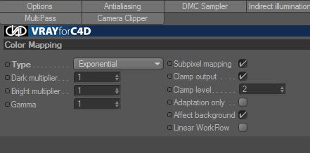

Il color mapping prova a lasciarlo di default su exponential, poi caso mai correggi dopo x contrastare la scena

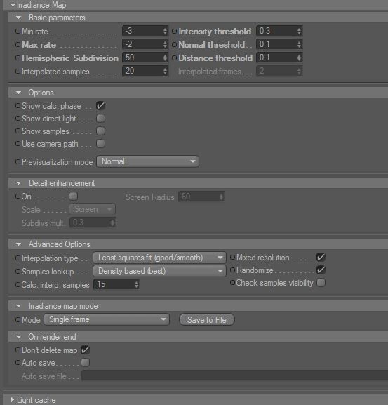

in quanto alla GI, può senz'altro bastare per le prove -3-2 x la IM (con gli altri parametri di default: hemispheric 50 - interpolated sample 20 - intensity t. 0.3 - normal t 0.1 - distance t. 0.1) e 1/2 x la LC...

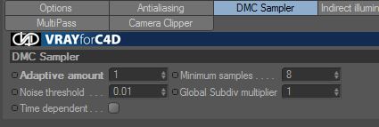

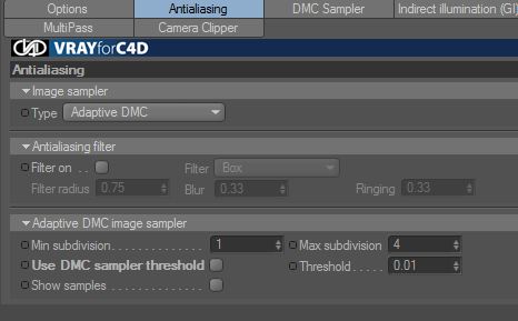

in dmc sampler, le suddivisioni globali lasciale a 1...idem l'AA di default a 1 / 4 / 0.01
cioè, ricomincia da capo con parametri di default e pian piano vai a migliorare a seconda dell'immagine...
alzando magari le ombre, o qualche suddivisione ma solo nei materiali...etc...lo so anch'io che ci mette tanto a renderizzare così! :) ma secondo me bisogna capire se certi parametri sono adatti alla scena ;)

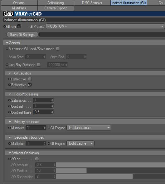

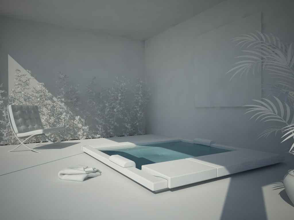

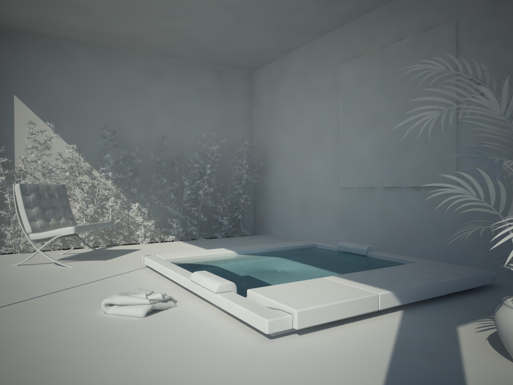

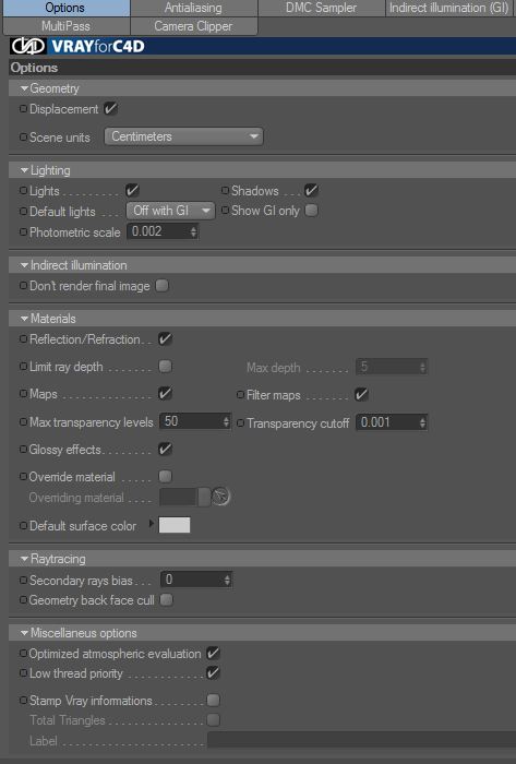

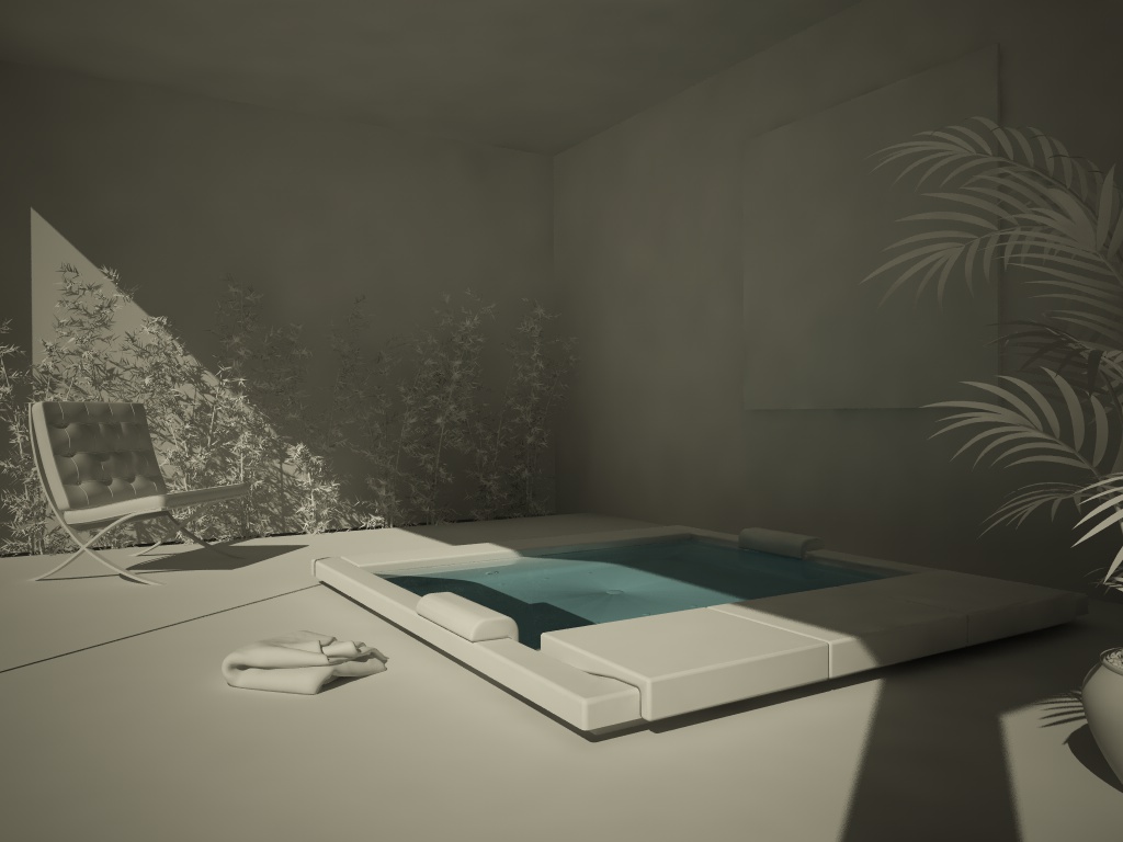

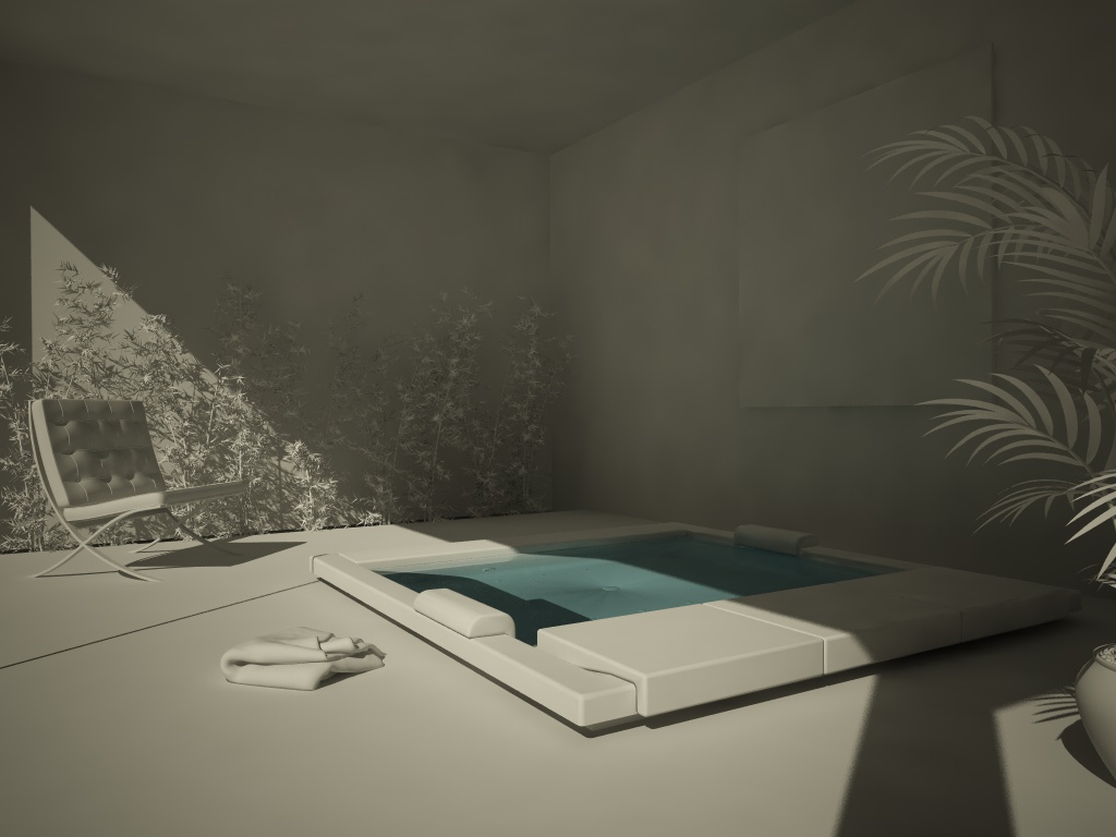

eccomi con le prove...

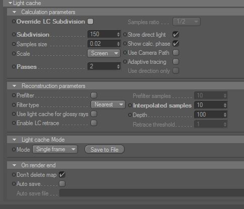

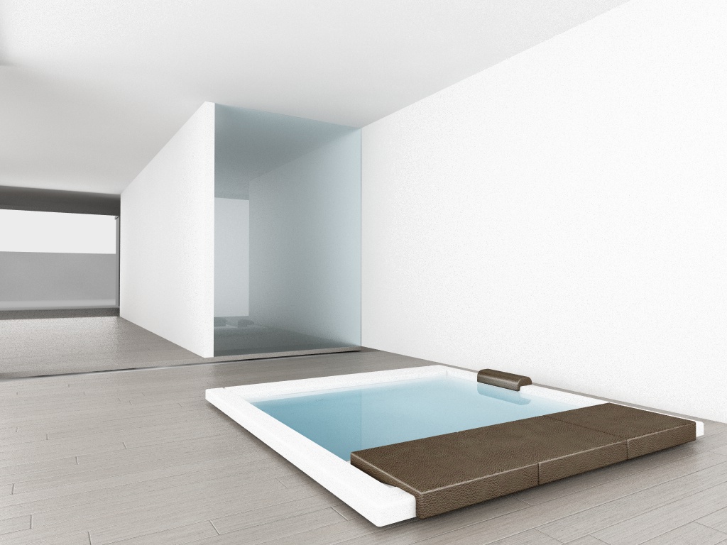

L'immagine "Mies_010.1" è stata fatta con le impostazioni che vedete allegate; l'immagine "Mies_010.2-LC" ha solo come variante l'attivazione nelle impostazioni Light Cache della voce -Override LC Subdivision-

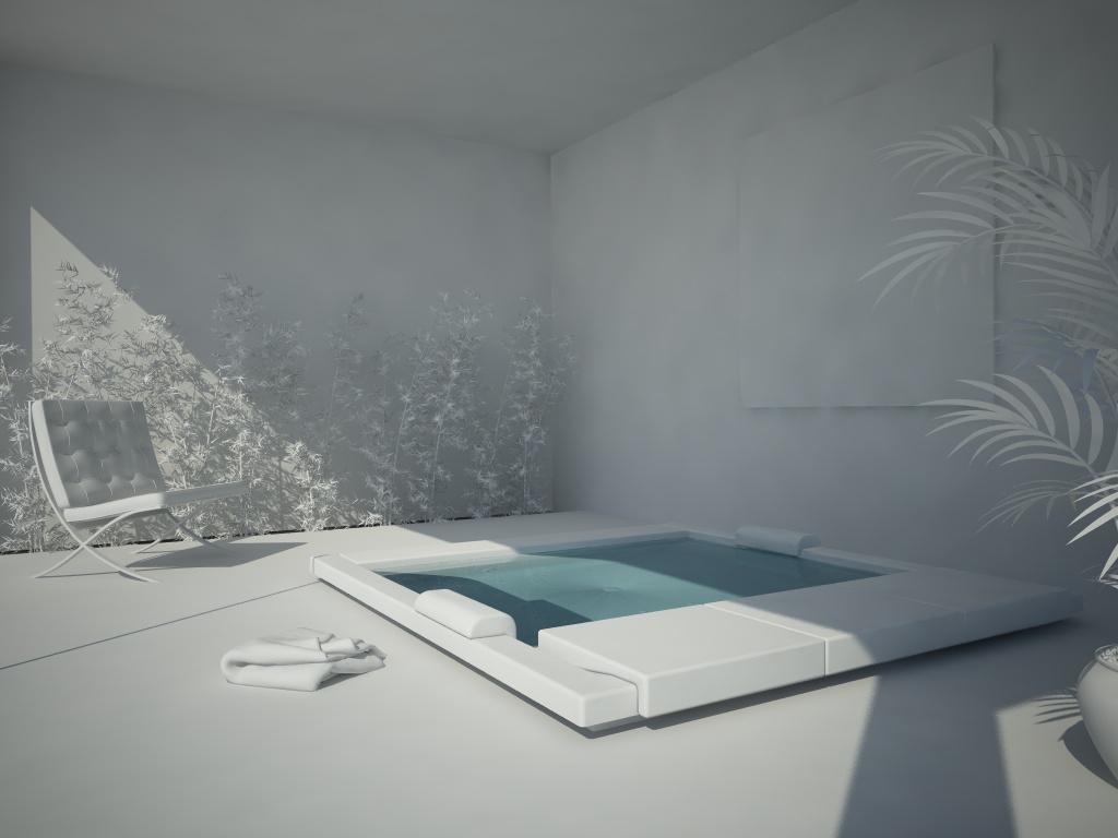

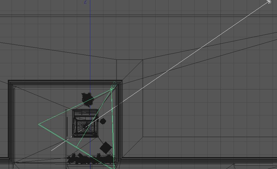

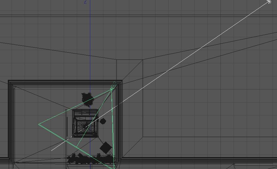

Una sola luce:
Infinita con ombre + Phys Sun + Phys Sky --> impostazioni base.
Nella "Mies_010.2-PHSun_LC.jpg" attivato solo phys sun, sempre con imp base.
vray camera: 100/8/200
lo smartphone ha renderizzato in 1'e 30" circa...
risoluzione 1024x768

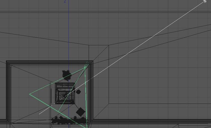

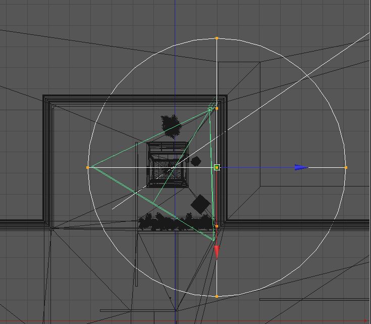

1 ora e 30 è davvero tanto tempo! vuoi provare a passarmi (la scena che vedo che succede?
in quanto al risultato, ok Quella spunta su ovverride LC tienila pure per le prove, impostando a 1/2 il valore va bene...
Ora in quanto al risultato è: scura e a macchie!
va bene..
iniziamo dalle macchie, sono date dai settaggi bassi di GI, MA anzichè aumentarli, aiutanto la GI con un altra luce area dovrebbero andar via quasi tutti (poi è ovvio che per il render finale i parametri vadano alzati un pochetto)..ma mettendo la luce area, appunto, aiuti la GI ad essere calcolata meglio e schiarisci la scena che era l'altro problema principale ;)
inizia a vedere che succede quindi inserendo un area, grande come la finestra, se la camera è impostata come da default, l'intensità dovrai metterla intorno ai 200 o anche di più ;)
ah...pensavo...ci sono dei vetri attivi x far passare la luce? nel caso un bel tag compositing al vetro dicendo di non proiettare ombre sicuramente renderizza un pelo prima ;)
se poi vuoi provare a passarmi la scena gli do un occhio, o qui, o via mail o anche in skype se vuoi ;)
ciauz

cosa comporta l'attivazione o la disattivazione della voce override LC?

x l'override LC...allora precisamente non te lo so spiegare molto bene...ma...tenendolo attivo le suddivisioni sono a seconda della dimensione di output...quindi un intero avrà più suddivisioni della metà e così via...
senza spunta, scegli manualmente la quantità di suddivisioni della LC :)

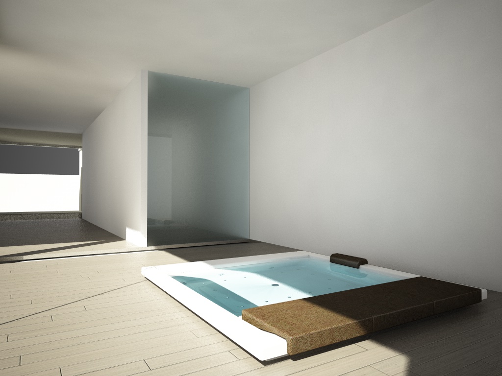

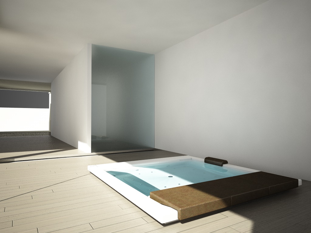

ecco un up...

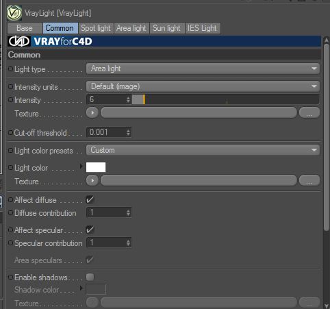

ho attivato il phys sky e aggiunto una luce area con intensità 200.
che ne dite?
Nella 011.1 la luce ha come intensità 300.
l'intensità è 200 non 6.
