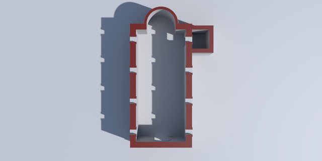

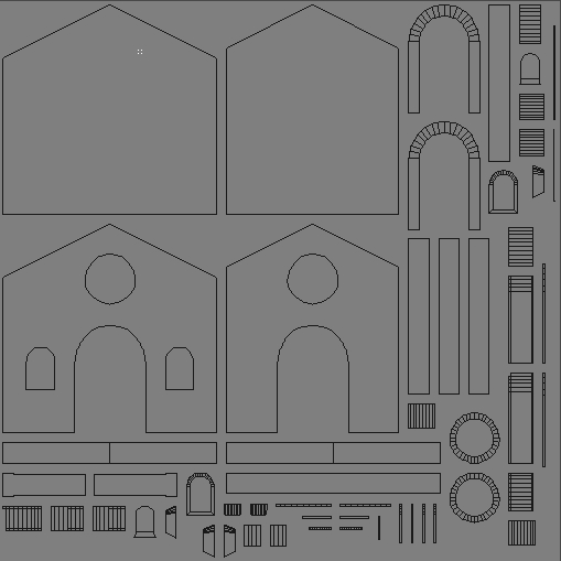

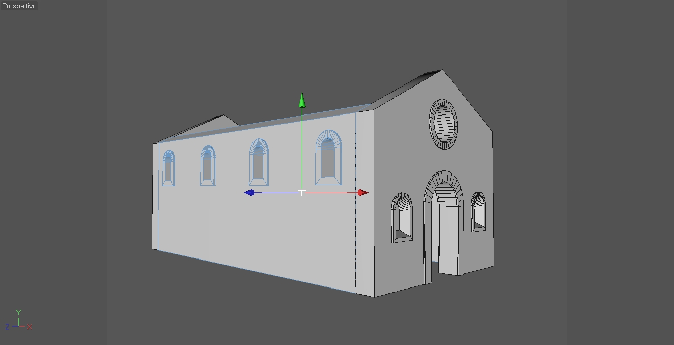

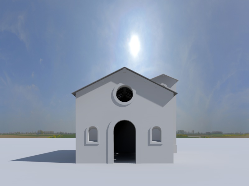

questa volta ho provato a scindere il modello, in modo da rendere più semplice l'operazione di sottrazione, o meglio in maniera da non coinvolgere quelle parti che sinora mi è riuscito di scindere senza problemi.
il render del modello è questo:
da questo screen sembrerebbe tutto giusto, sembra che io sia riuscito a sciogliere i poligoni senza problemi, ho pure usato un metodo nella booleana che è quello di spuntare la casella, nascondi nuovi lati...questo comando addirittura mi da la possibilità di non dover sciogliere, perchè proprio mi crea un unico poligono.
in realtà invece, passandoci sopra con il cursore in modalità poligoni, mi evidenzia proprio tutti i poligoni di cui sopra, tanto che per prova ho provato a stendere la mesh solamente delle pareti lunghe e il risultato è questo:
una cosa assolutamente impossibile dato che devo poi lavorarci in bp e considerando che la modellazione è ancora all'inizio... ://
che cosa devo fare? devo gettare tutto e andare in pensione??? :@

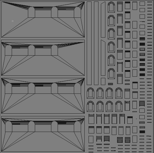

questo è quello che vien fuori invece dalle pareti corte...
unsa stesura molto più umana e gestibile... :shock:

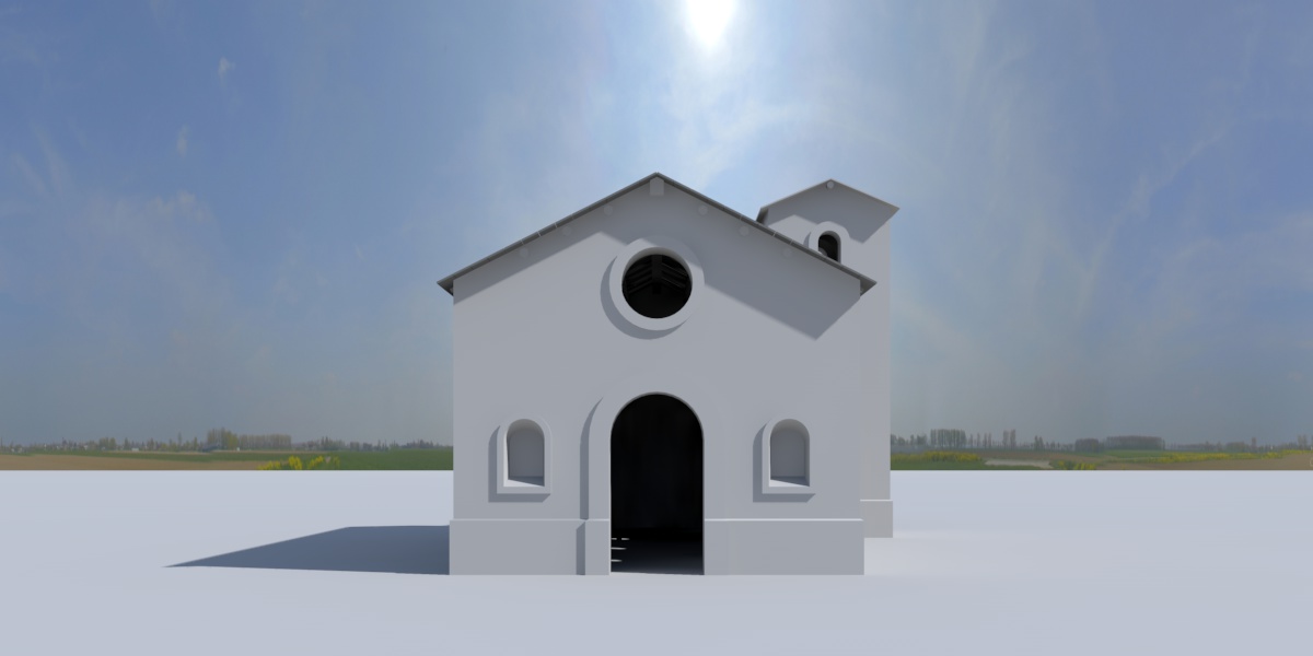

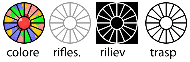

ecco qualche povero passo avanti...sono davvero ancora negato con la modellazione... :nono
il rosone ho provato a farlo come un disco con uno spessore e gli ho applicato l'immagine allegata, ma non mi convince, voi come lo fareste?
modellando il telaio come un solido o semplicemente come ho provato a fare io, utilizzareste una textur complessiva?

morph
Messaggi: 2000
Re: WIP - piccola chiesa di campagna
Messaggio da morph »

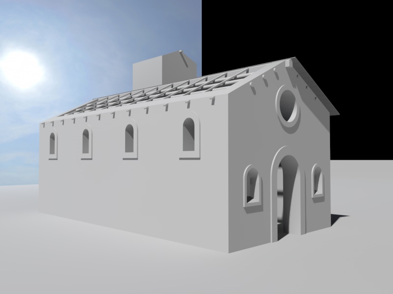

ecco un piccolo up...posto 2 immagini, una normale e una con il cell.
le geometrie che si sono create, sono davvero belle :lol:

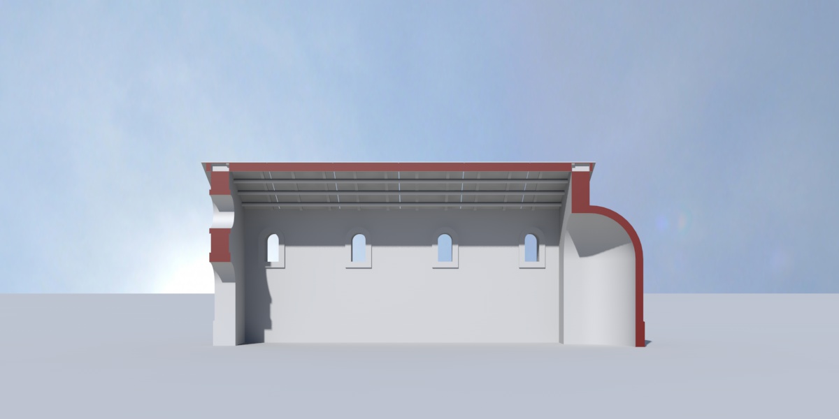

morph
Messaggi: 2000

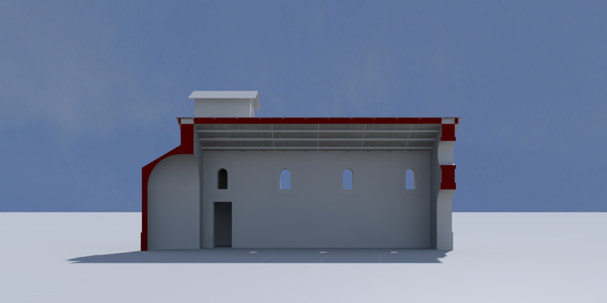

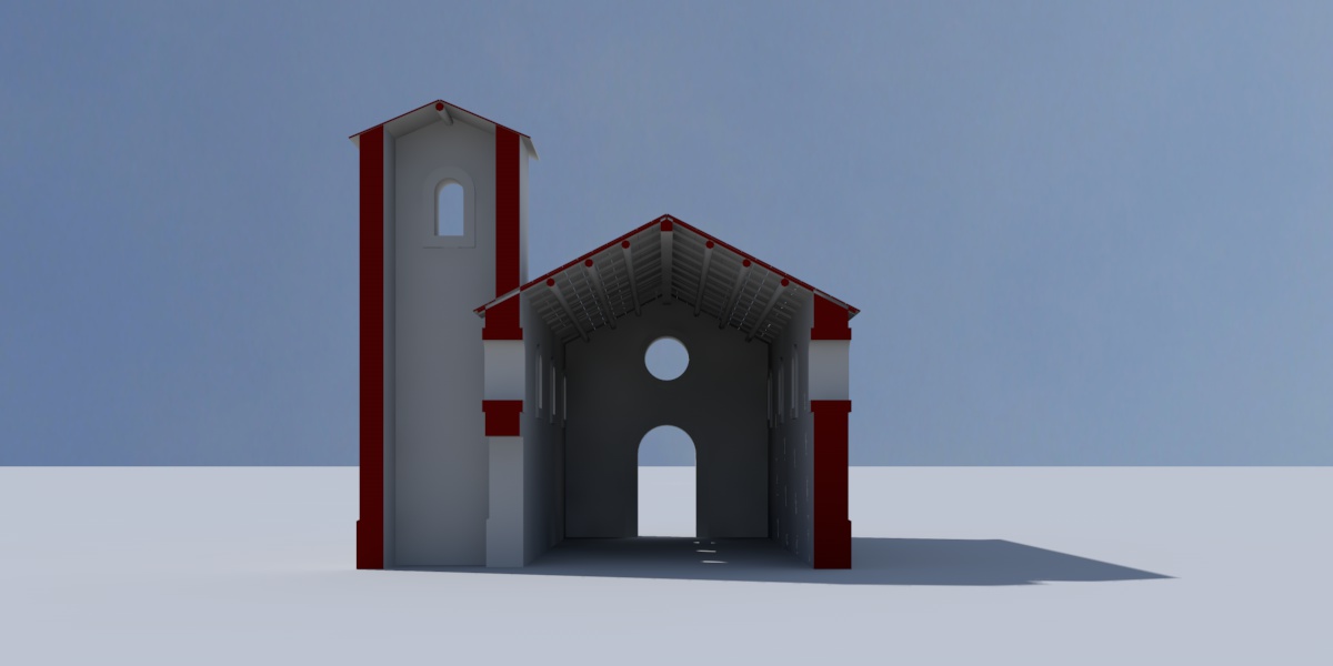

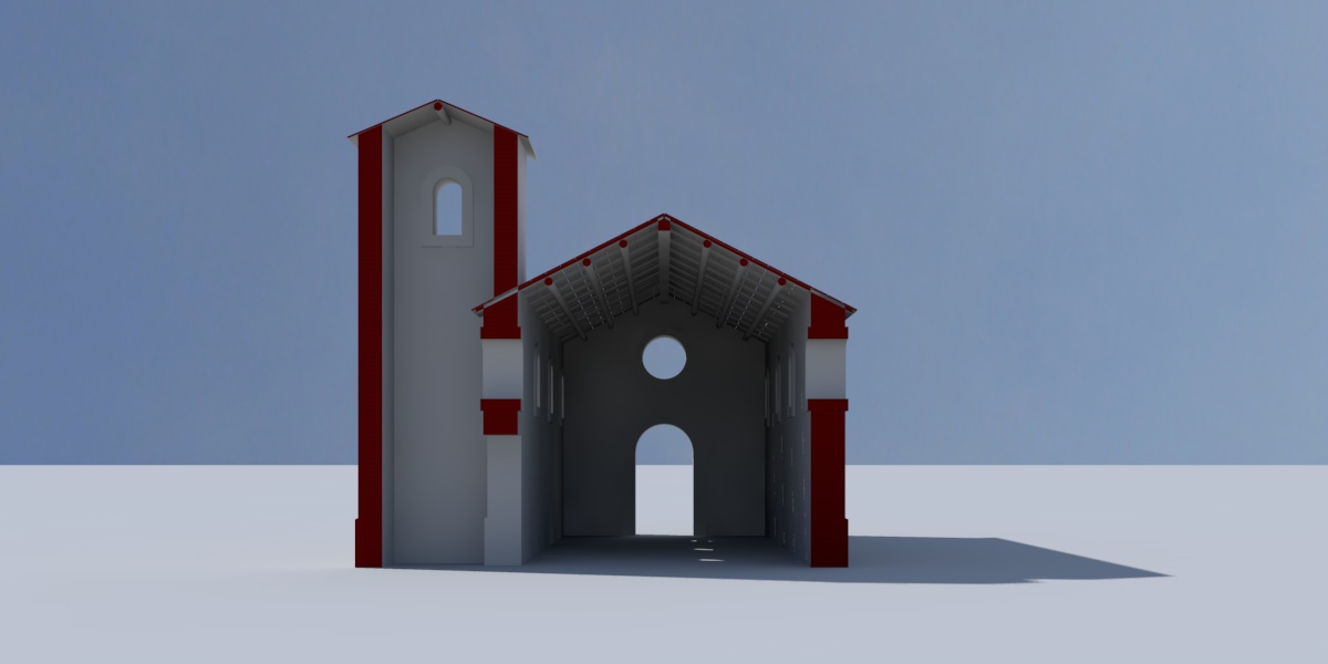

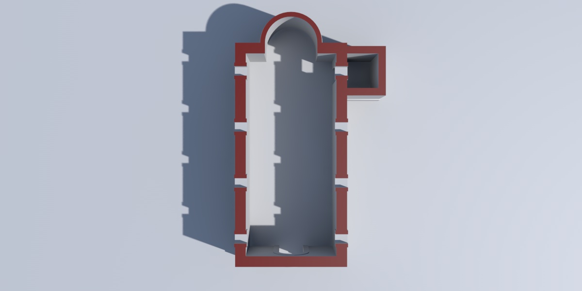

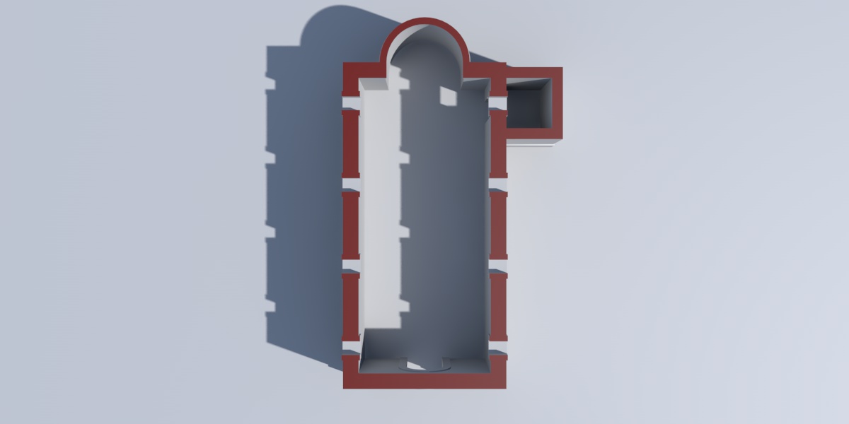

qualche sezione...anche se sono inutil ai fini dell'obbiettivo finale... 8-)
SINK69
Messaggi: 356
Iscritto il: dom feb 01, 2009 1:49 pm
Località: Milan
Messaggio da SINK69 »
ciao morph....ecco una cosa interessante che non so fare con cinema...le SEZIONI! pfiu
mi spieghi come hai fatto?? sia la sezione fisicamente che la colorazione rossa??? grazie millee!! :)

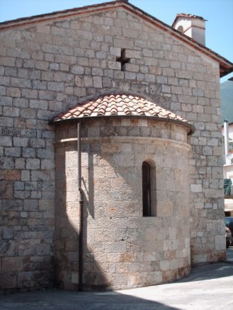

skylinestudio
Messaggi: 403
Iscritto il: dom mag 07, 2006 9:08 pm
Località: Pisa
Messaggio da skylinestudio »

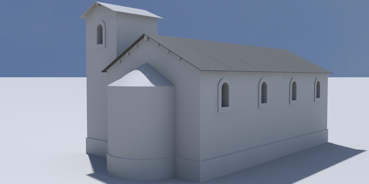

complimenti, sta venendo molto bene...
un piccolo appunto... l'abside, in genere, esternamente è fatto come la foto che ti ho allegato; internamente va bene
buon lavoro ;)
morph
Messaggi: 2000

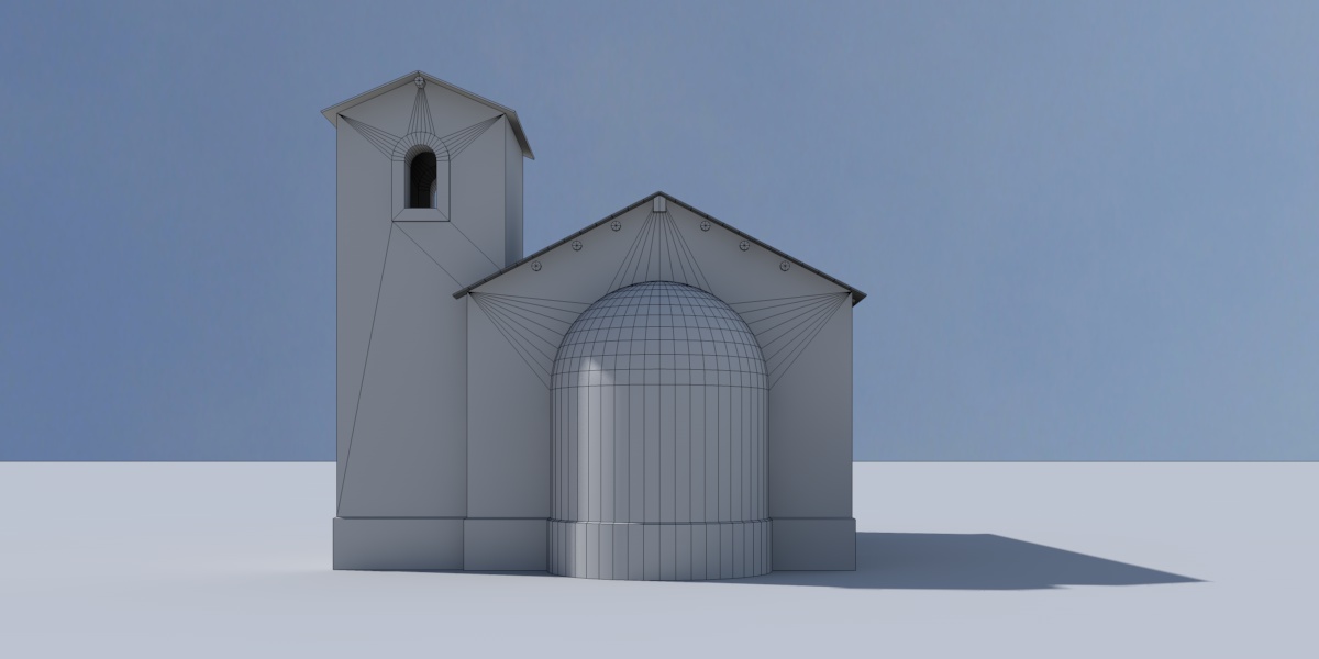

grazie per l'imput...in realtà questa era anche la mia prima idea, ma ho trovato serie difficolta nella modellazione. dopo il tuo post, mi ci sono messo e alla fine ho ottenuto questo... 8-)
sink, per le sezioni è molto semplice. usa le booleane e utilizza come sottrattore un solido al quale dai un colore, quello che vuoi.
nella booleana dei deselezionare alta qualità.
