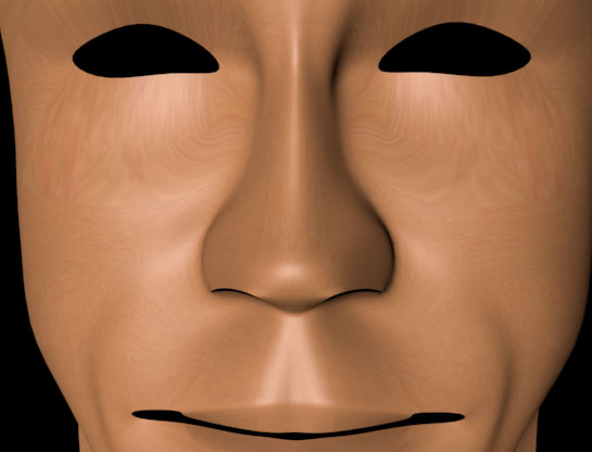

:( ora la mash è pulita ma non so come spostare i punti per fare venire fuori il naso se li sposto troppo vengono fuori poligoni poco regolari ( e poi renxo mi bacchetta) :) se li sposto poco non risulta delineato il naso...
Help me please sono lievente confuso :)

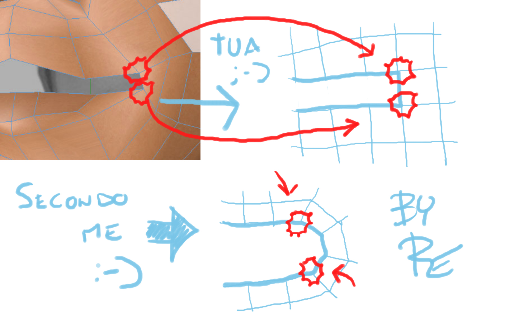

scusa se ti bacchetto, ma penso sia necessario, no? :) dai poi mica lo faccio in maniera sgarbata, se fosse me ne scuso. Non è assolutamente mia intenzione!
allora, non sono convinto dell'angolo della bocca, secondo me si fa in questo modo :) anche l'angolo degli occhi dovresti seguire lo stesso metodo...
il naso penso vada bene come suddivisione di poligoni, devi solo trovare la forma giusta.
ciao e buon lavoro
renxo

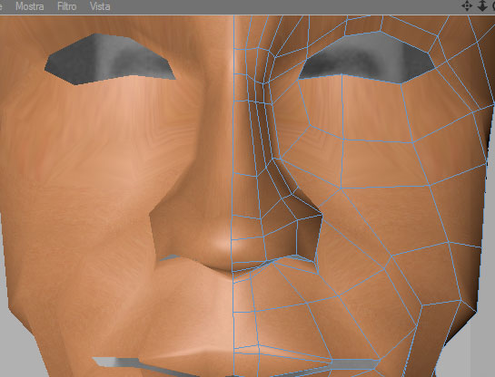

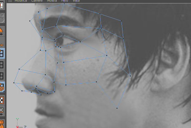

Ecco qua il naso non ha nessuna definizione e se faccio tagli loop poi vengono fuori molti poligoni e quindi la mesh risulta ricca e non va bene :shock:

il naso mi sembra corretto... devi solo muovere i punti in maniera adeguata.
hai gia provato a rifarlo da zero? magari viene meglio...cancella solo il naso, riprendi i punti del profilo del naso seguendo la divisione della mesh, e poi continui...

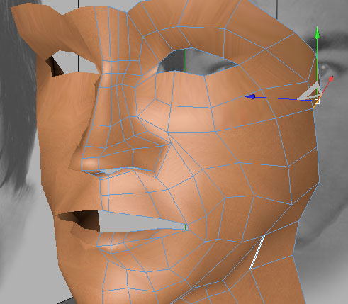

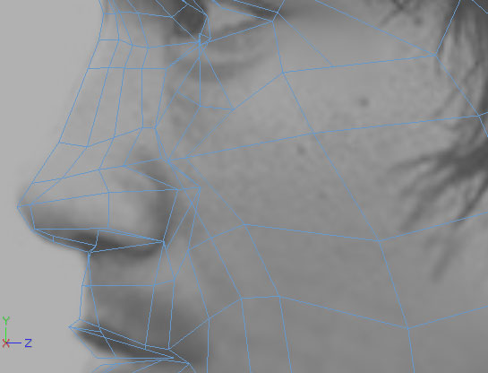

Sembra segua bene poi non so ti posto una shoot della vista frontale e laterale senza hn ovviamente :)
Comunque è privo della forma del naso esempio non si vedono le protuberanze inerenti alle narici etc etc sembra un calco poco definito.

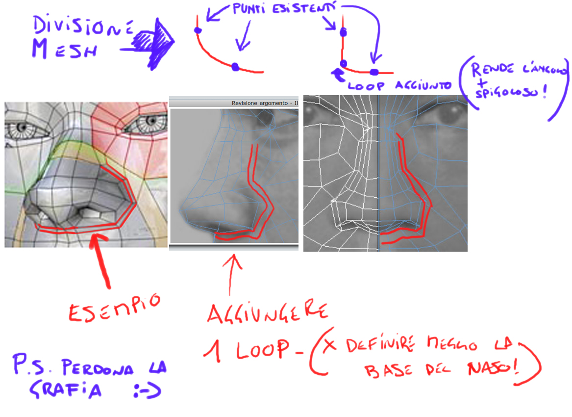

:) secondo me devi aggiungere un paio (anche solo uno...) di loop lungo il contorno del naso, per dargli il giusto grado di attaccatura tra il viso e il naso stesso.
secondo me viene bene... dagli solo il giusto stacco e sei a posto.
renxo

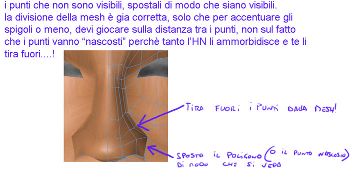

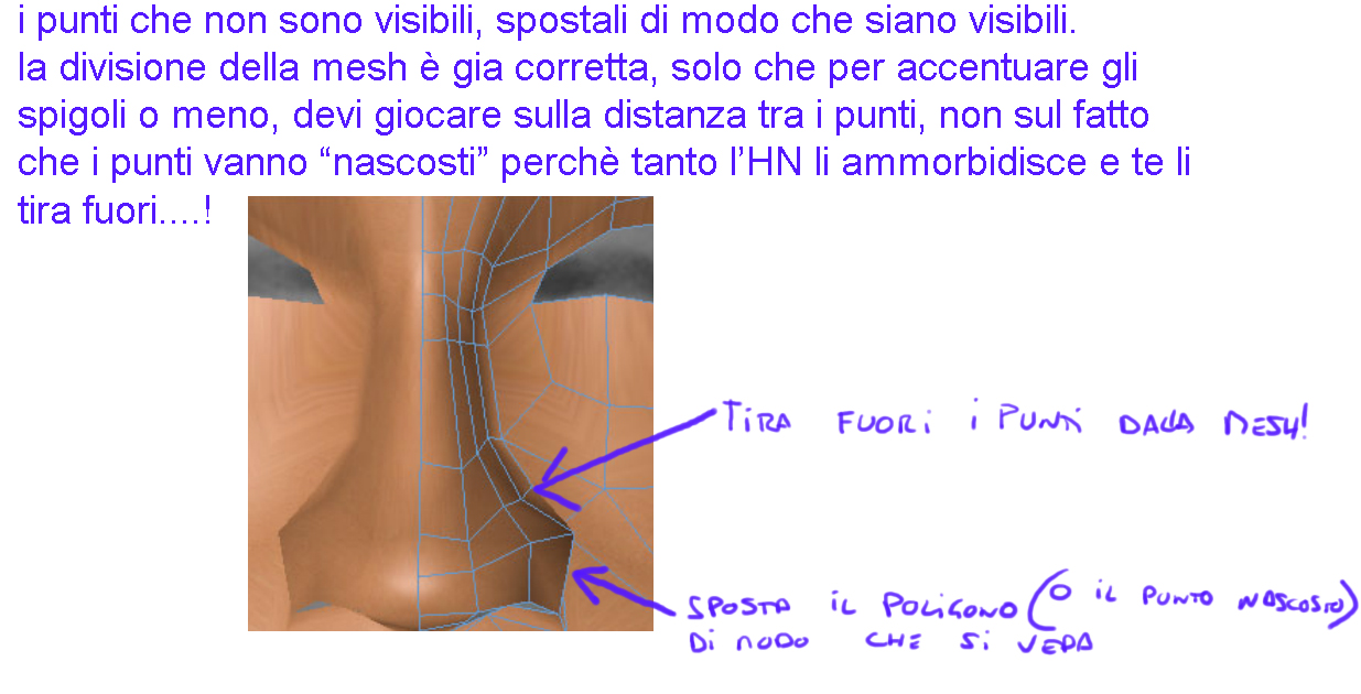

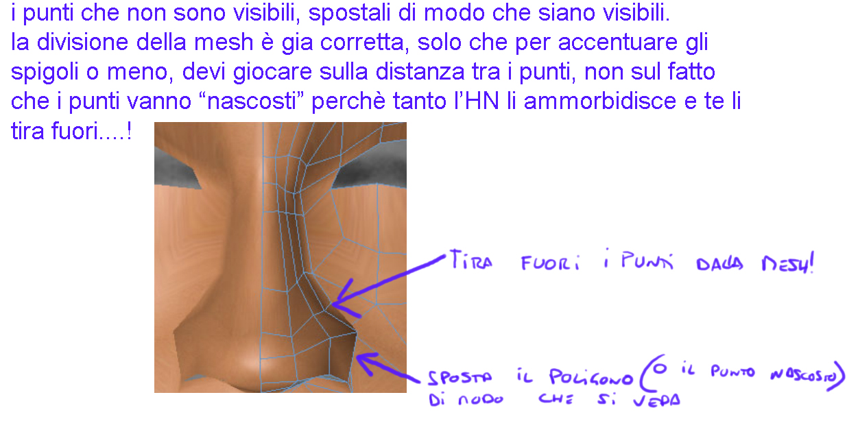

scusa, rettifico.
non aggiungere i loop, hai gia la divisione corretta.
sposta semplicemente i punti nascosti
renxo

Però ho ricominciato anche se le tue indicazioni le seguirò da subito in questa nuova mesh.

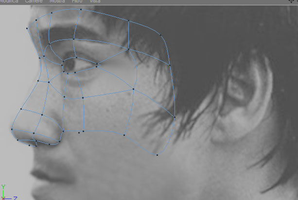

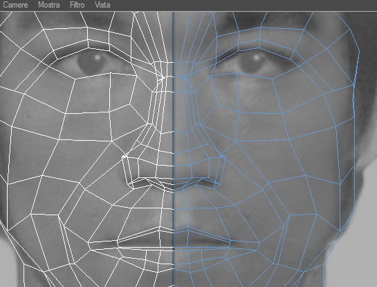

Allora c'è una cosa che mi sta massacrando ed è la seguente:
Con HN attivo mi segue perfettamente il profilo della BP con HN disattivato va per i fatti suoi
e visto che la mesh deve essere pulita senza HN allora ho provato a seguire il contorno senza HN risultato con HN è che mi ritrovo il naso troppo dentro e tutto spostato è un settaggio sbagliato di cinema 4?
