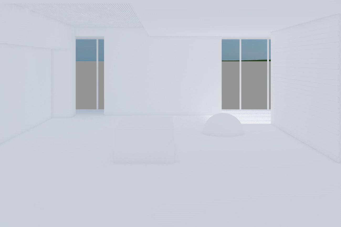

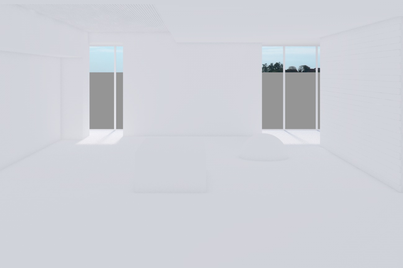

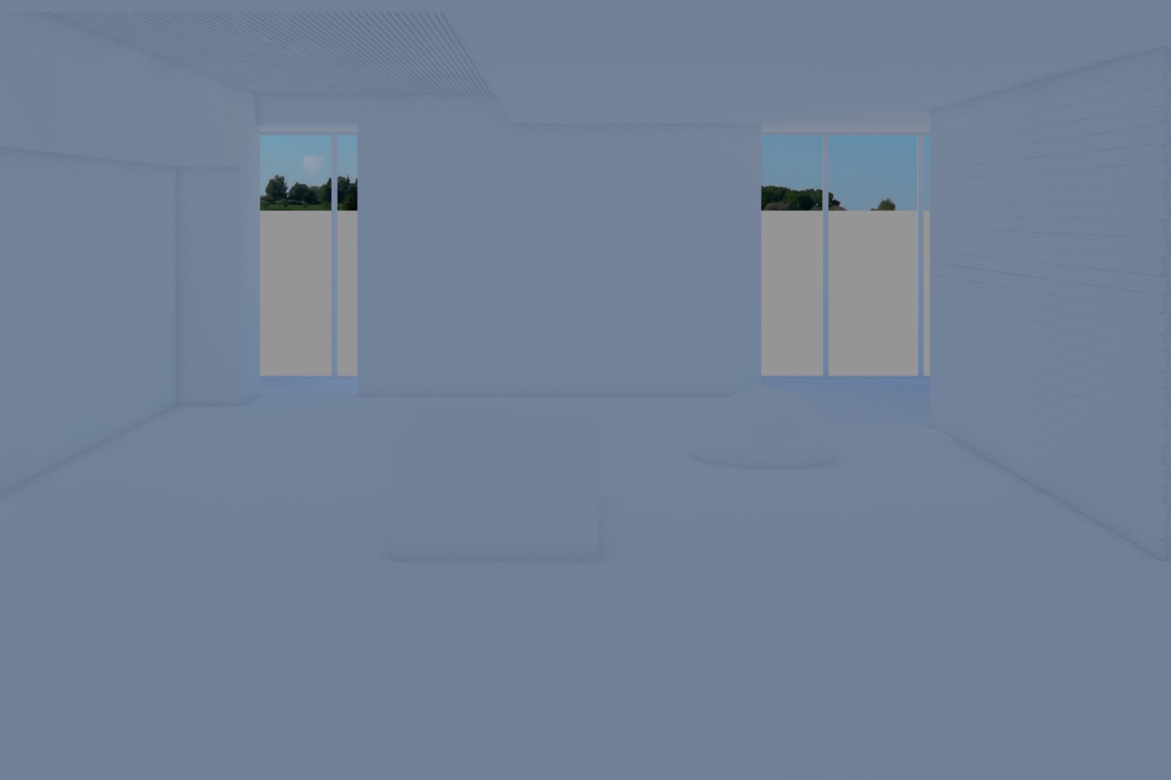

ci sto provando anch'io perche le hdri mi hanno sempre affascinato e perchè una volta capito il meccanismo sono più facili da gestire.............forse, o almeno credo :?

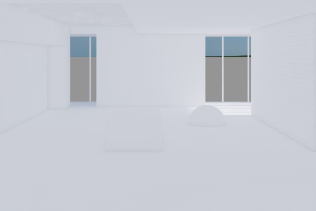

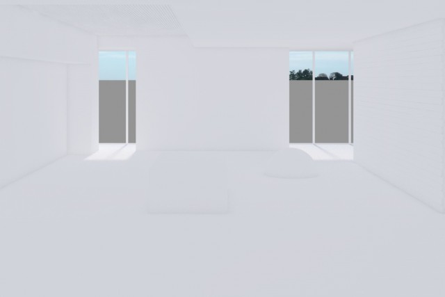

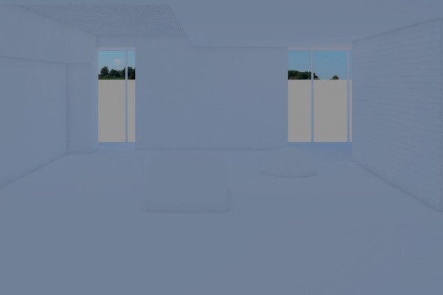

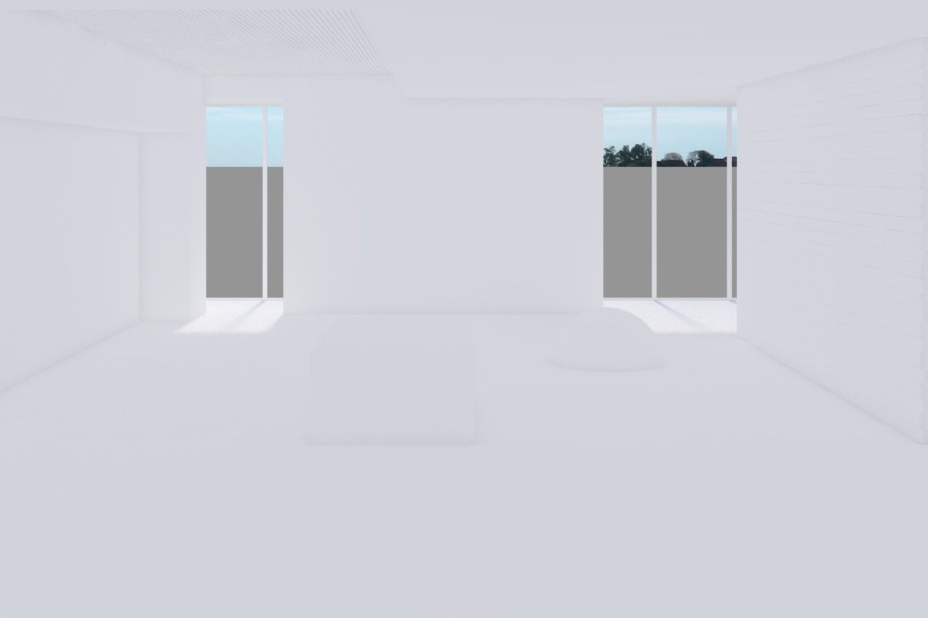

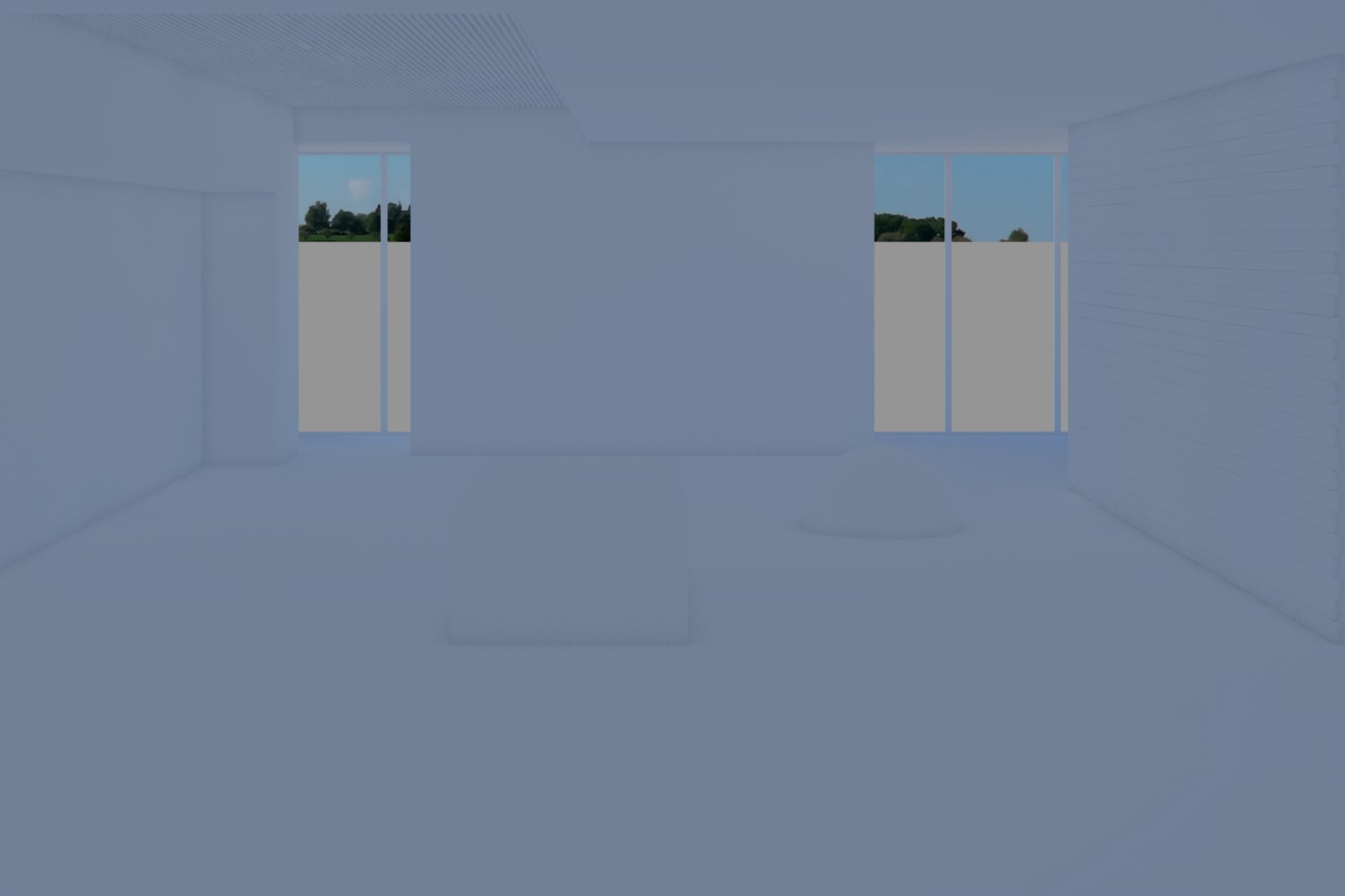

Comunqu posto tre immagini dove
1- ha la luce è ruotatoa che proviene da sx ruotata a90°rispetto la scena;
2- la luce è frontale;
3- la luce è ruotato di 180° a dx.
Sicuramente hanno un potenzialità e molto dipende anche dall'arientamento e dalla posizione del sole e dal cielo.
1
1
2
2
3
3

dimenticavo logicamente la rendo invisibile e appiccico uno sfondo.........nel mio render studio non ho usato una hdri ma altri metodi :)

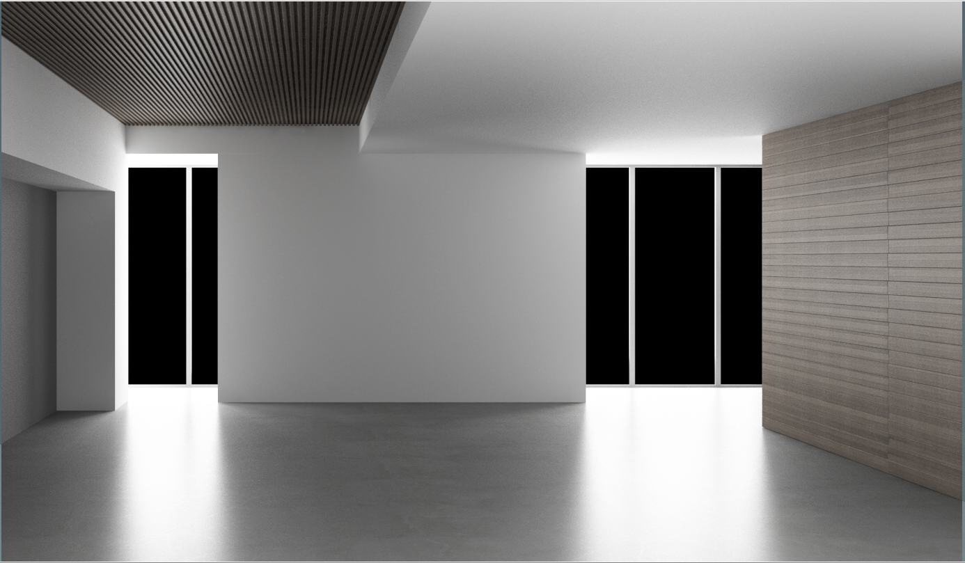

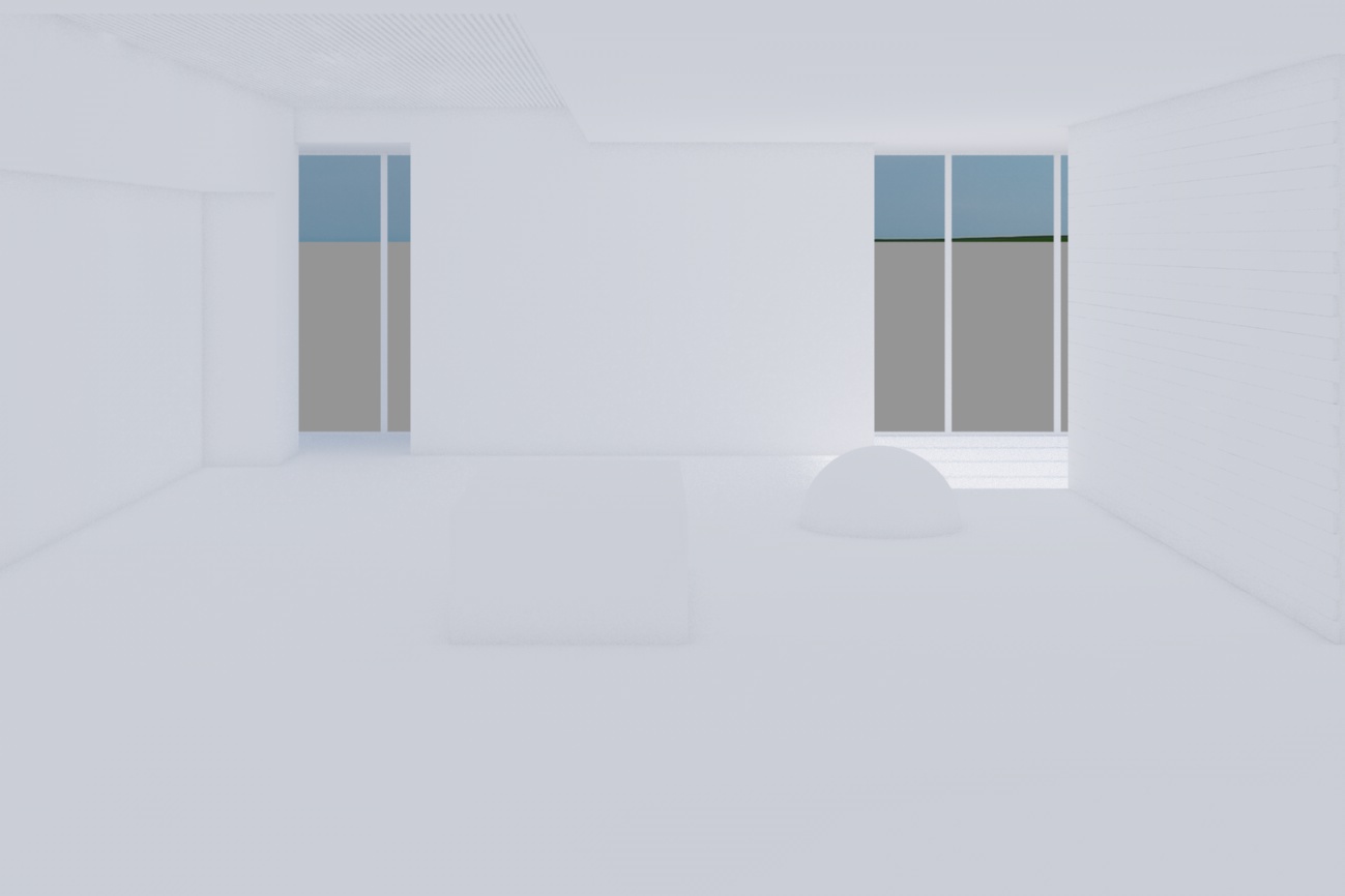

Ecco tolto tutto solo 2 area alle finestre frontali tolto l'area a 10 dietro camera,riguardo a quello scuro che si vedeva sul soffitto era sicuramente l'ombra data dalla luce di rimbalzo che andava sul tavolo.A si sono aggiunte 2 cose le tavole laterali dx sul muro,e il muro nicchia a sx diventato grigio scuro.è una preview a video e vedo che ci sono sbavature che poi in rendering spariranno,come quella che si vede in alto dove c'e il soffitto in legno
