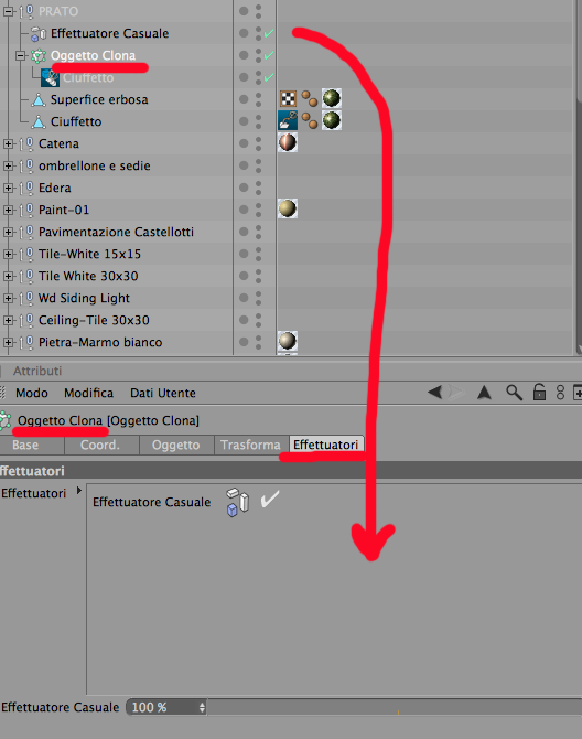

complimenti ottimo risultato... io invece non riesco a far funzionare l'effettuatore casuale... i parametri son giusti perchè seguo il tutorial però non riesco ad attivarlo...

Hai trascinato l'effettuatore casuale dentro agli effettuatori dell'oggetto clona?

grazie mille!! ora funziona :D
