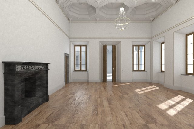

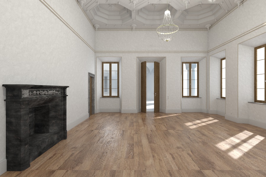

allora... al di la del pavimento (forse dovrei scegliere un look un po' più fresco, non so... ho provato un'altra tex, ma non va bene... si vede la ripetizione) questa immagine è ottenuta con color mapping reinhard, burn 0.5, gamma 2.2.
Credo di aver compreso come la riduzione del burn value riduca appunto il punto di "bruciatura" riducendo la sovraesposizione, ma cosa cambia attivando o disattivando linear workflow?
E soprattutto quando conviene scegliere un metodo color mapping piuttosto che un altro? Voi come fate?

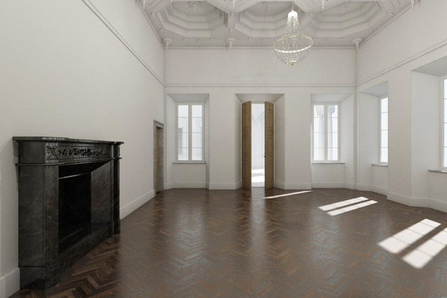

effector ma nella villa originale il pavimento era un parquet...perchè io ci vedrei più in bel marmo!!!effector ha scritto:il problema fondamentale è che capisco si e no 1/4 di quello che faccio... vray ha talmente tanti parametri da ricordare che mi fa diventare matto...

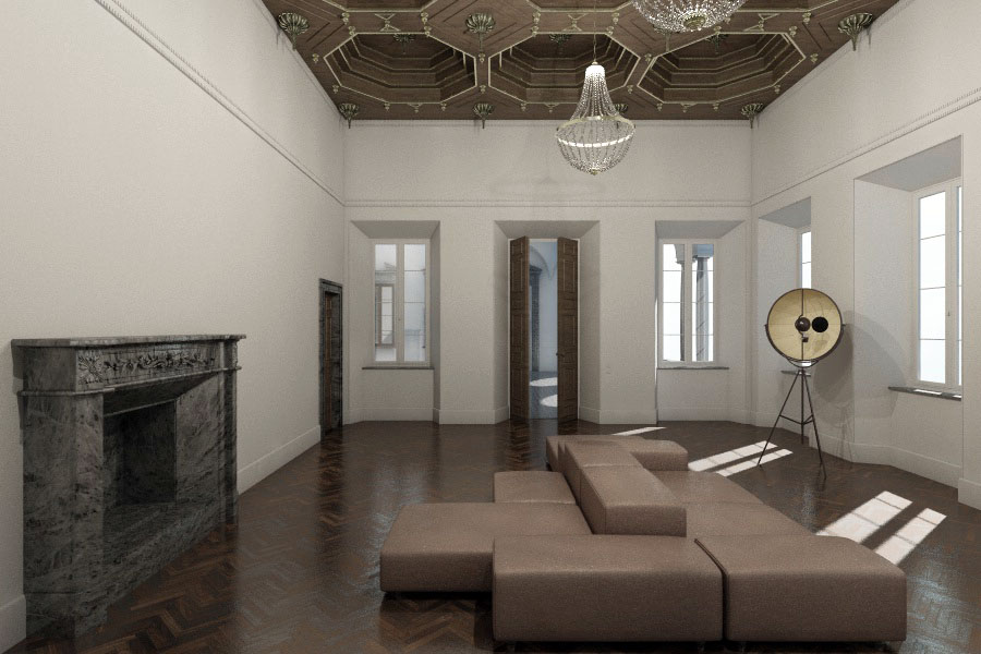

capisco, nel mio caso la scena è circa 20x15m salone + loggia, mettendo un'area grande tipo 10x10m a 20m di distanza otterrei un'illuminazione diffusa quindi senza le ombre nette dei serramenti, suggerisci questo vero?cesgimami ha scritto:infatti è così se l'area è al di fuori della finestra rende esattamente quello che farebbe la luce.La distanza è a secondo del progetto,diciamo a 20 mt,ma senza target.
quello che non ho compreso è dove li metti e per far cosa fondamentalmente... fuori? a distanza? oppure dentro la scena per far risaltare determinati elementi?cesgimami ha scritto: è vero gli spot non simulano il sole ma se sapientemente usati fai fatica a capire se trattasi di sole o spot.
scena paurosacesgimami ha scritto: se vedi nel nostro sito l'immagine esterna con le pietre e divano bordeaux ,ci sono 8 spot e 3 area se non ricordo male
l'ultima ha solo la luce infinita, hdri multiplier ridotto e le piccole area dei lampadari, niente altro.cesgimami ha scritto: Comunque l'ultima immagine non mi sembra malvagia,ma pensi di utilizzare degli arredi interni? se si prima arreda,poi scegli l'inquadratura e poi illumina.Ogni inquadratura deve avere il set di luce
Anche a me sembra meglio di prima ma ancora siamo molto lontani da un realismo accettabile (a mio gusto, il realismo è ampiamente soggettivo) e prima di posizionare gli arredi e decorazioni vorrei almeno avere le idee chiare su quello che può funzionare o meno... altrimenti rischio di perdere una vita tra le varie prove di render... già così mi sento come un pollo nella stanza dei bottoni che schiaccia a caso e aspetta per vedere se succede qualcosa....
