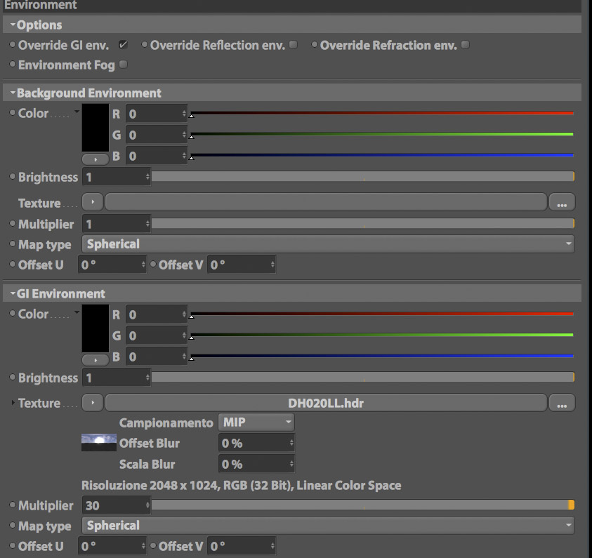

io ho queste hdr non trovo una che riesca ad illuminare senza che io la spinga agli estremi.Allego un immagine

Cioè quella DH020LL è della Dosch a 2000px? Ma fa cagare.
Io pensavo che la schermata di prima fosse una preview.
Io ho usato la HDR di Peter, quella free a mezza risoluzione ed è 4000px!

vado a vedere subito sul sito e provo,ma quella iniziale è a 4000 ma fa cagare lo stesso.dove la scarico cavolo la vedo ma non riesco a scaricarla,per favore mi alleghi il link

cesgimami ha scritto:
stewee ha scritto:Ok, come sospettavo, il file HDR è di bassissima qualità e questo incide sull'illuminazione. Il file pesa appena 5 Mb. Tieni presente che quelli che utilizzo di solito si aggirano intorno ai 40-50 Mb e quindi sono più precisi e forniscono un dettaglio della luce molto maggiore. Poi, appena finisco un lavoretto provo a dare un'occhiata alla cucina. :)
sono hdri del cd comprato della dosch quello caricato nel forum è abbassato se no non lo caricava.quello del mio rendering è 6000 pixel,80 mega di file.
Ma scusa Cesgimani, non stavi usando quelle da 6000 pixel????????????..
Comunque vedo che anche Sirio dice che bisogna utilizzare HDR di alta qualità ed infatti, molte delle cose che ho imparato sono grazie a lui, che puntualmente ho verificato nei miei render. :)
Perchè non provi anche a mettere i file HDR in una Dome, invece che nell'Enviroment? :)
si è stato un mio errore nell'img di parametri postata ho messo quelle + basse nel cd ci sono vari formati sino a 6000.Ma ugualmente non hanno probabilmente una buona resa.
