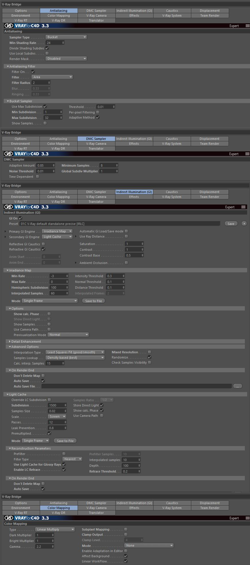

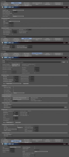

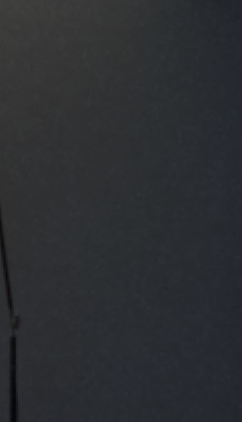

Nel frattempo sto renderizzando la prima vista interna, o meglio, sto tentando, anche se la luce ancora non mi convince. Tempi assurdi e noise difficilissimo da togliere. Noto che nelle zone dei vetri il calcolo è infinitamente lungo, soprattutto quando ho i doppi vetri delle finestre sovrapposti tra di loro. :nono
Il difetto che non riesco a togliere è quel maledettissimo noise puntinato bianco che ho messo in allegato. Le subdivision della dome sono a 256 e di seguito vi metto anche i parametri dell'interno che sto usando. Consigli? :?

Ma hai messo il compositing ai vetri in modo che non influiscano sulla gi? Altrimenti con un HDR credo davvero che i tempi si allungano. Poi sono adeguate le aperture? Abbastanza grandi intendo? Il noise altrimenti fara fatica a andar via..

Compositing ai vetri proprio non ci avevo pensato. Faccio una prova. ;) . Per le aperture, in base alle foto del libretto, ho tratto le proporzioni. Ho due finestroni da 4mx2.40 in sala, altre 2 piccole in un'altra parete ed in più sono andato di fantasia, non avendo altri riferimenti, aggiungendone altre oltre a quelle visibili. Però la casa è molto grande, ma la prendo un pò come sfida.
