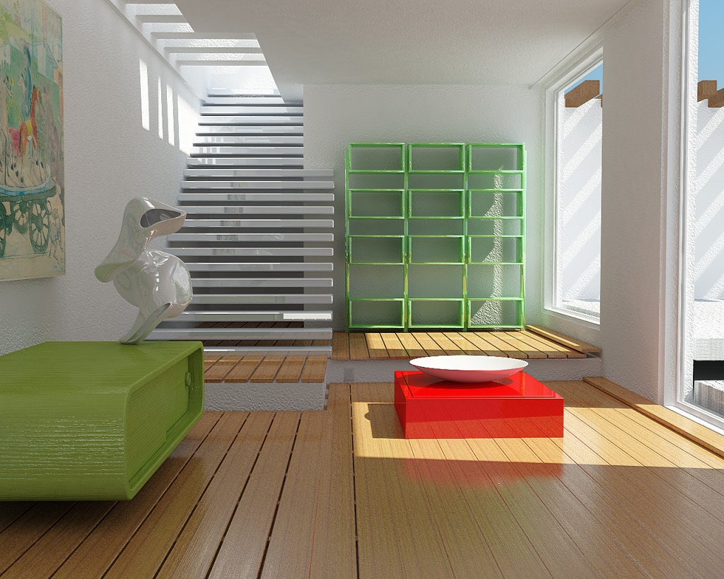

The eye
Messaggi: 168
Iscritto il: ven mag 23, 2008 10:48 am
Località: Firenze
Re: Test Rendering Interno.
Messaggio da The eye »
Ciao a tutti!
E' il mio primo lavoro in Vray e vorrei dei consigli per migliorare la resa dei materiali e l'illuminazione.
Per l'illuminazione ho usato il Physical sun e delle luci area alle finestre.
Ho usato i seguenti parametri:
Indirect Illumination: High Quality
GI caustic refractive attivato
Physical Camera: F-number: 4.6
Shutter speed: 180
Film ISO: 200
Physical sun e Physical sky: Intensity multiplier: 1
Shadow subdivision: 16
Color Mapping: Exponential
Dark multiplier: 1.2
Bright multiplier: 1.1
Gamma: 1
Antialiasing: Adaptive DMC
Min subdivision: 1
Max subdivision: 10
Treshold: 0.01
Grazie.

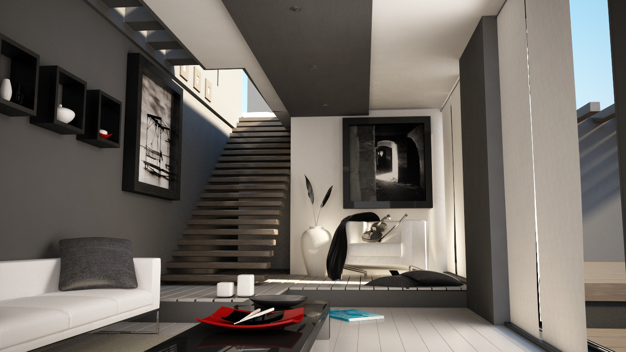

Messaggi: 2545
Messaggio da flowbox »
Ecco il mio piccolo contributo...
certo non è all'altezza dei render di esablone ma lo pubblico ugualmente ...
Info:
Luce infinita physicalsun + physicalsky
intensity multiplier 1
size multiplier. 1.8
GI setting:
Irradiance map + Light cache
IR -2, 1
LC 1200
Color Mapping:
Exponential
D.M. 1.1
B.M. 0.7
Physical Cam:
vignetting effect = NO
Zoom 1
F-number 10.3
Shutter speed 29.6
Film ISO 175.2
fabrik
esablone
Messaggi: 2088
Località: Pescara
Messaggio da esablone »
hahaha ma va va, hai fatto un ottimo lavoro.
cmq non capisco perchè a volte alcuni utenti tipo te usano valori di phcam strani our avendo degli ottimi risultati. Tempo fà ho postato, all'interno di qualche discussione, delle tabbelle prese dal sito ufficiale di vrayforc4d e un tratto del manuale di fotografia per usare valori "corretti" di fnumber e shutter. Prova a fare una ricerca, usa quei valori là e vedi cosa succede... secondo me può solo migliorare.
Ettore.
flowbox
Messaggi: 2545
beh la verita è che ho impostato i valori quindi ho fatto svariate prove e per schiarire e scurire ho agito sulla physical cam... e alla fine sono andato a finire li...
grazie mille del consiglio, mi metto subito alla ricerca dei valori corretti
fabrik
