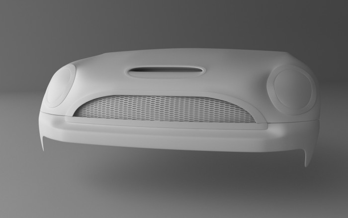

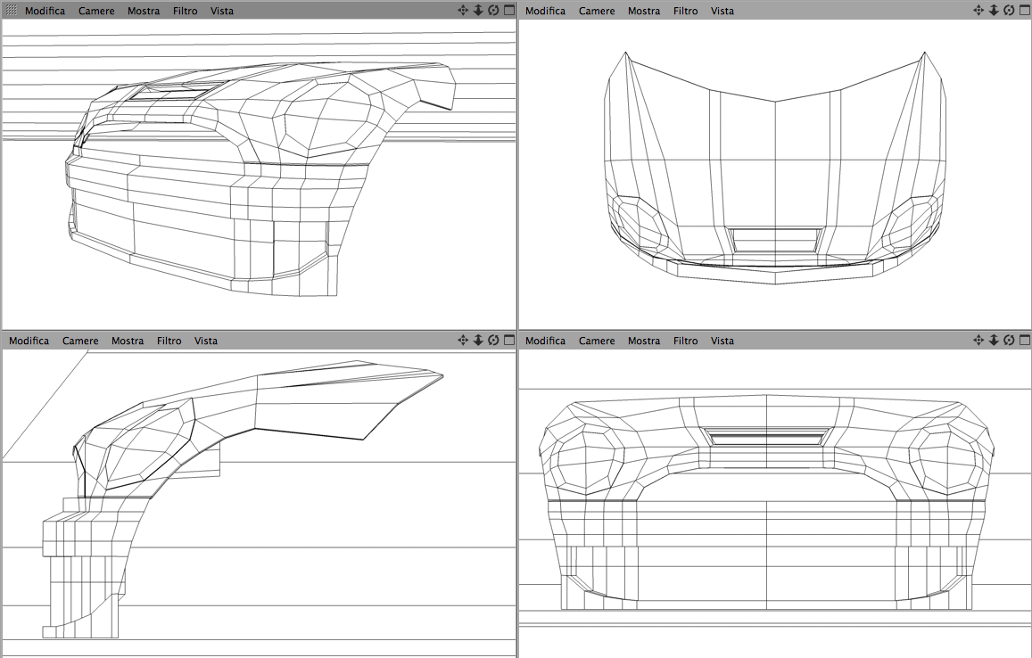

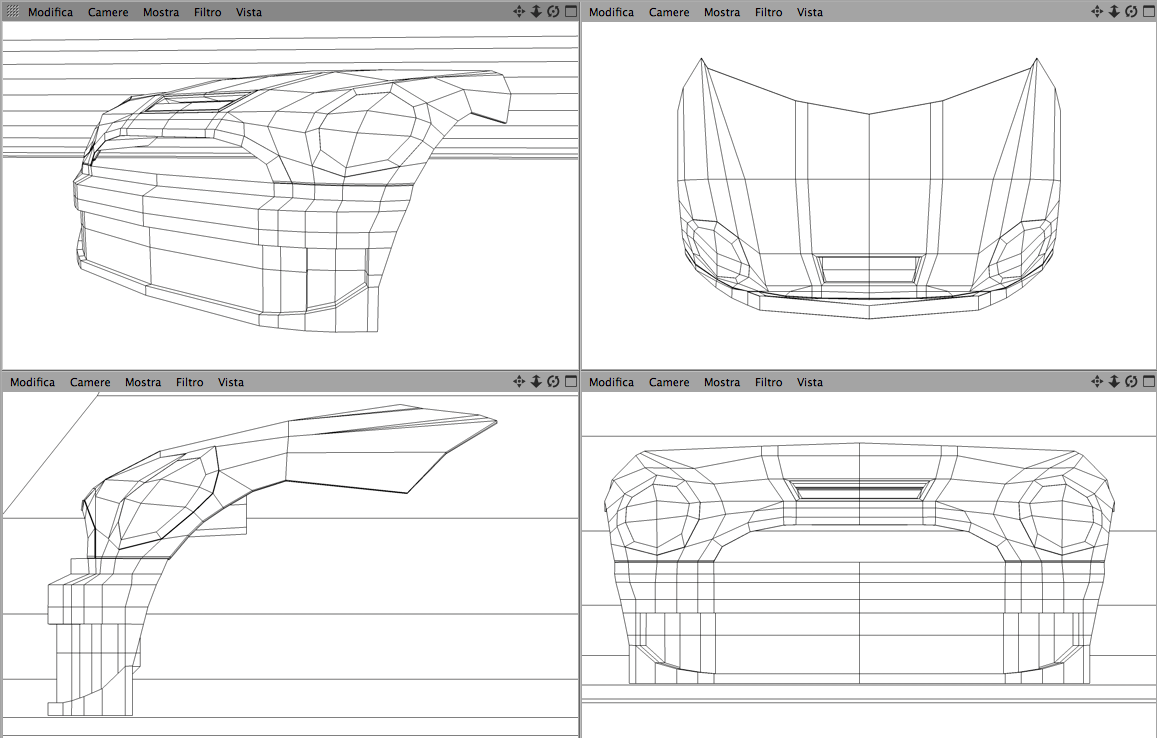

Ciao a tutti,
come da titolo PROVO a modellare un auto.... :shock:
In realtà in passato ho già iniziato diversi modelli d'auto, i primissimi faccevano inorridire, ma sopratutto nn gli ho mai portati a termine...
Ho pensato che postando il lavoro forse avrei avuto lo stimolo a continuare ed arrivare fino in fondo...
Ho scelto un macchina dalle linee piuttosto semplici, per iniziare, e spero proprio di avere consigli sul da farsi nel corso del wip.La tecnica che uso nn è proprio il p2p, ma piuttosto quella poligonale dato che estrudo i bordi ad ogni pezzo, taglio e sposto i punti...bah :?:
Inizio a postare il lavoro fatto ieri sera e.....che Dio m'assista...... :D :D :D :D

va bene,stai iniziando abbastanza bene...anche se le mesh non sono perfettamente dritte non importa,imparerai ad essere piu pulito facendo esperienza con questo tipo di modellazione che secondo me e molto particolare...

FiLiPpO92 ha scritto:va bene,stai iniziando abbastanza bene...anche se le mesh non sono perfettamente dritte non importa,imparerai ad essere piu pulito facendo esperienza con questo tipo di modellazione che secondo me e molto particolare...
grazie filippo!

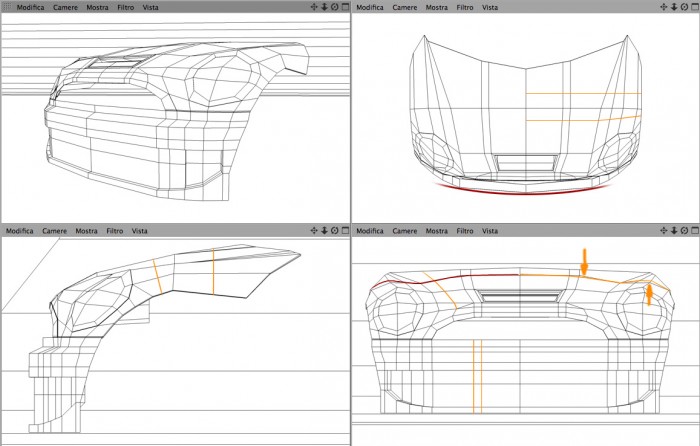

cosa intendi x dritto? hai voglia di farmi 2 segnetti sull'immagine delle 4 viste sugli errori? perchè come ho detto è la prima volta che mi cimento veramente e i consigli da chi ha già modellato questo tipo di cose mi fanno piacere ;)
grazie

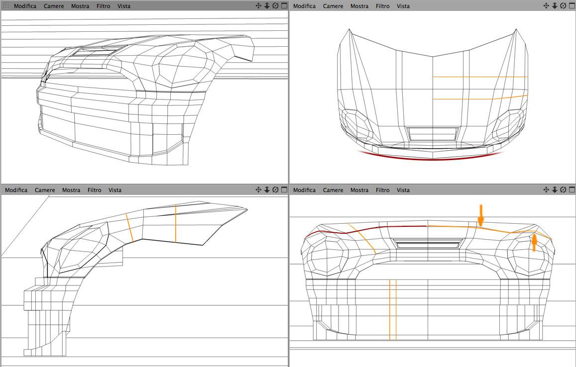

Re: MINI cooper S...ci provo...
Messaggio da ste090 »
ciao nexzac! ottimo inizio! (e tra l'altro neanche un'auto tanto semplice :) )
ti posto un paio di correzioni che potresti provare a fare, le linee arancioni sono i punti che potresti aggiungere con knife, quelle rosse la forma che secondo me dovrebbe avere l'auto con l'hypernubs...
comunque un bel lavoro! complimenti
ti seguo
grazie filippo!
grazie
no,con non perfettamente dritte volevo intendere che,per es le mesh dei fari,che non sono perfettamente tondi,e il profilo non è perfetto....ma nulla di che :D

ste090 ha scritto:ciao nexzac! ottimo inizio! (e tra l'altro neanche un'auto tanto semplice :) )
ti seguo
graziieeeee ste!! aspettavo e speravo un tuo commento :)
intanto ti dico che mi aspettavo fosse più semplice quest'auto....zzzarola.... :( ma andiamo avanti!!! ho provato a fare i tagli che mi hai indicato ma viene fuori un casotto sul cofano...sembra ammaccato....probabilmente perchè son posizionati male i punti, quindi ora ci riprovo e cerco di sistemarli, idem x quelli dei fanali cercando di dargli una forma più regolare di quella attuale....

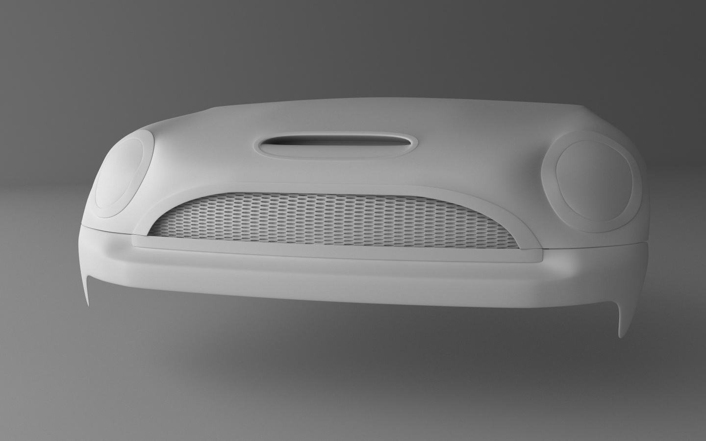

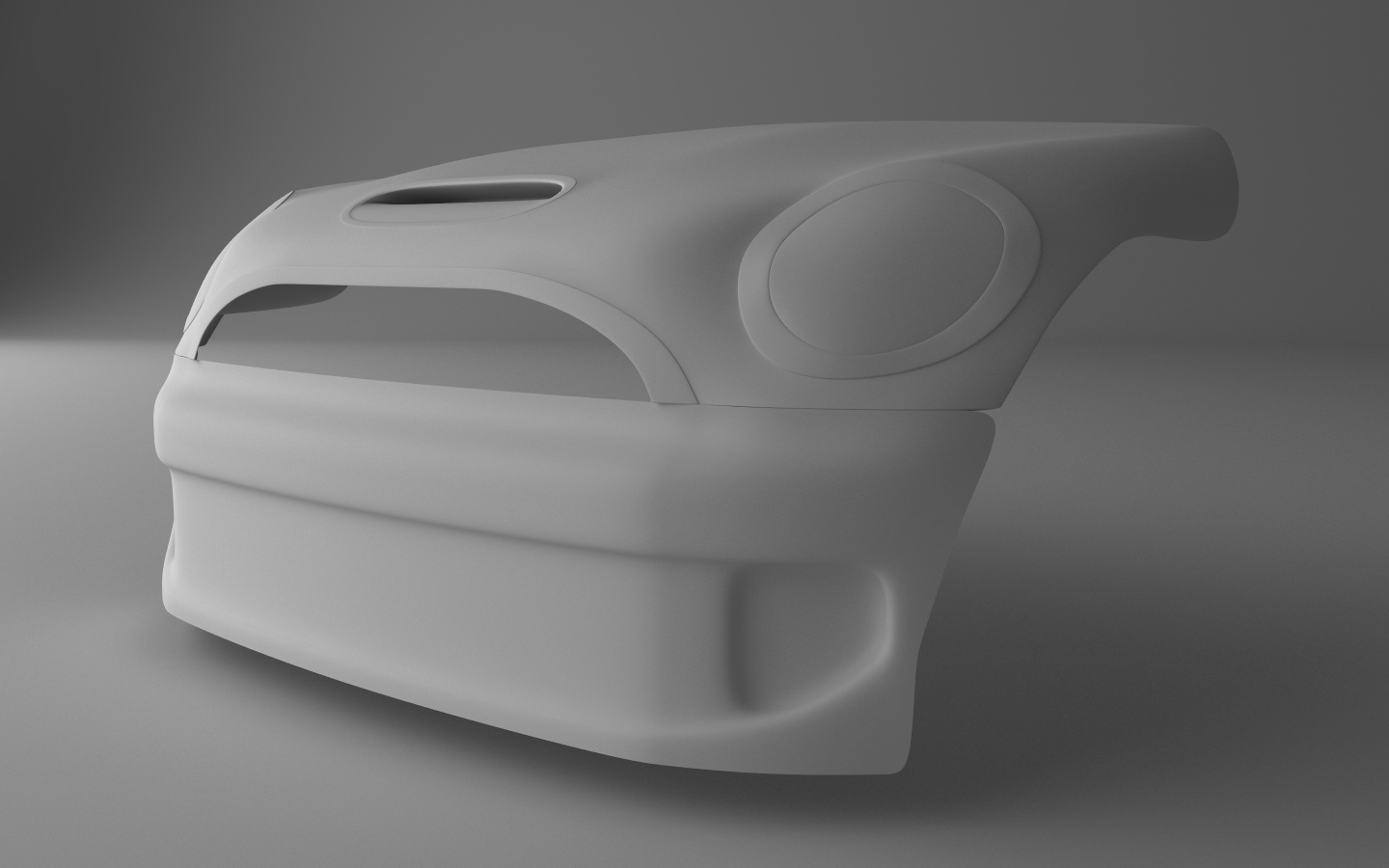

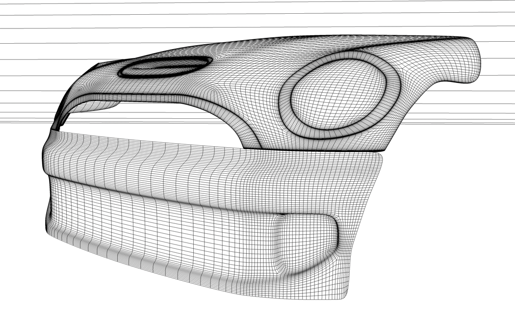

in questo up c'è solo il primo pezzo del paraurti :(
