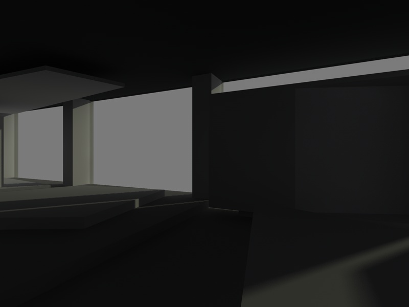

Ciao a tutti ragazzi!!
tanto per cambiare ho un altro problema da porvi :D
ho questo negozio...con tutta una parete composta da vetrate... ho impostato una luce area su tutta la parete intensita' 135% decadenza lineare...c'è anche una parete a lato dello stesso tipo e li ho fatto la stessa cosa
poi ho inserito il cielo e infine una luce infinita a simulare il sole...
IG:
4
100
120
1
A-A Migliore
ma allora perchè viene cosi scura?? :?

Mel88
Messaggi: 317
Re: Negozio
Messaggio da Mel88 »
arcnello ha scritto:prova a togliere il vetro, potrebbe essere il materiale a bloccarti la luce che entra
ciao_____
senza vetri e con le luci sparate al 600%
:? ma non capisco che gli prende!!

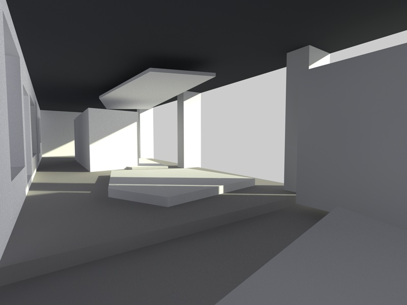

3dmansion
Re: Negozio
Messaggio da 3dmansion »
guarda....io ho aggiustato il materiale del vetro e......a me si vede ttt...forse anke tr illuminato...ma con l'aggiunta dei materiali dovrebbe andare...prova a dare un'occhiata....
Render SPAZIO LUCI.c4d.zip
(856.51 KiB) Scaricato 86 volte
Mel88
Messaggi: 317
Re: Negozio
in effetti si, pero' vedi quanto sono intense le luci? non credo sia "normale" :?
3dmansion
Re: Negozio
beh....sn sparate a 600 e 300.....immagino sia x quello...hai provato a diminuire la pùtenza e al limite allungare un pò la decadenza....???
Messaggi: 4888
Re: Negozio
Messaggio da nexzac »
il problema credo sia x la larghezza di quella luce area....è normale che se usi una sola luce x fare entrare l'illuminazione da 6 vetrate tu debba alzarla molto...
se invece metti una luce x vetrata vedrai che potrai tenerla nei parametri più "standard" tra i 100 e i 200...
Mel88
Messaggi: 317
Re: Negozio
nexzac ha scritto:il problema credo sia x la larghezza di quella luce area....è normale che se usi una sola luce x fare entrare l'illuminazione da 6 vetrate tu debba alzarla molto...
ci avevo pensato ma non credevo che era quello il "problema".... ops...
:D grazie :)

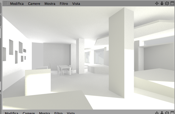

Messaggi: 4888
Re: Negozio
mentre scrivevo renderizzava la prova...qui le luci ci sono x tutte le aperture e sono impostate a 150 le più basse e 200 le altre... (come dal tuo progetto)
Immagine 25.png (220.81 KiB) Visto 1115 volte
