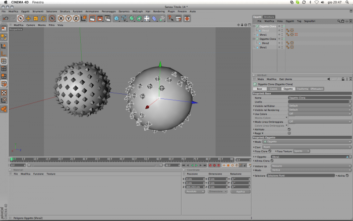

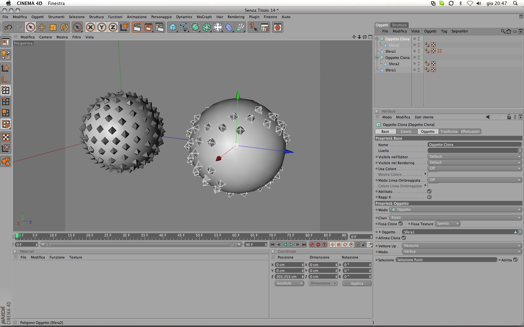

con il cloner object, inserisci quello che devi moltiplicare come figlio del coner e imposti su "vertici" il posizionamento dei cloni
Re: ASSEGNARE OGGETTI AI VERTICI
l'unica cosa lunga potrebbe essere se tu vuoi i tuoi cloni solo su alcuni punti...in quel caso perderesti solo il tempo di selezionare i punti che ti interessano...
nell'immagine c'è un cloner x tutti i vertici ed uno con solo quelli selezionati
