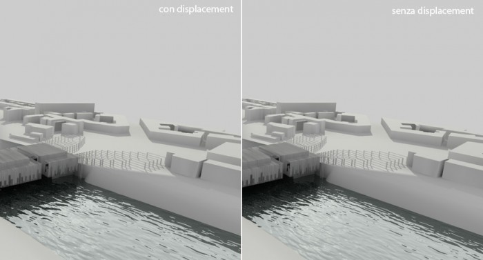

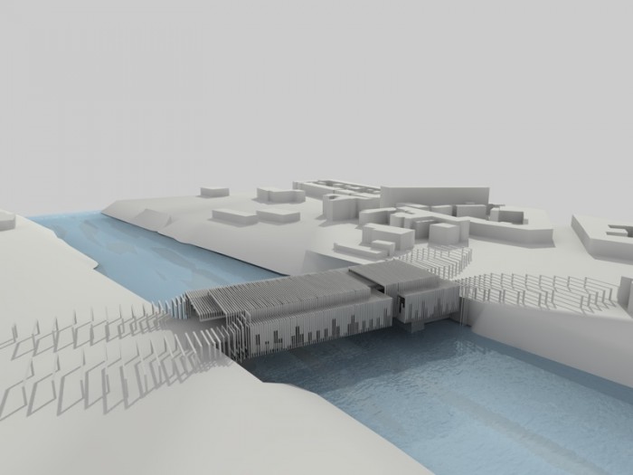

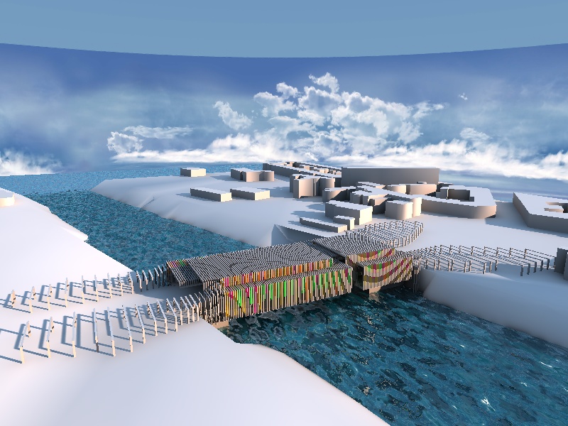

SALVE A TUTTI!
ho un grosso problema dovrei realizzare un vista di un fiume ma non riesco proprio a creare delle increspature realistiche sulla superficie dell'acqua, qualcuno mi può aiutare? :(
allego un immagine della vista e il file...grazie in anticipo!
DEFINITIVO.rar
(495.87 KiB) Scaricato 78 volte

no riesco a regolare bene i valori di bump , mi sembra che ci siano troppe interferenze e che l'acqua sia troppo mossa, vorrei un effetto più di "acqua che scorre".
consigli?

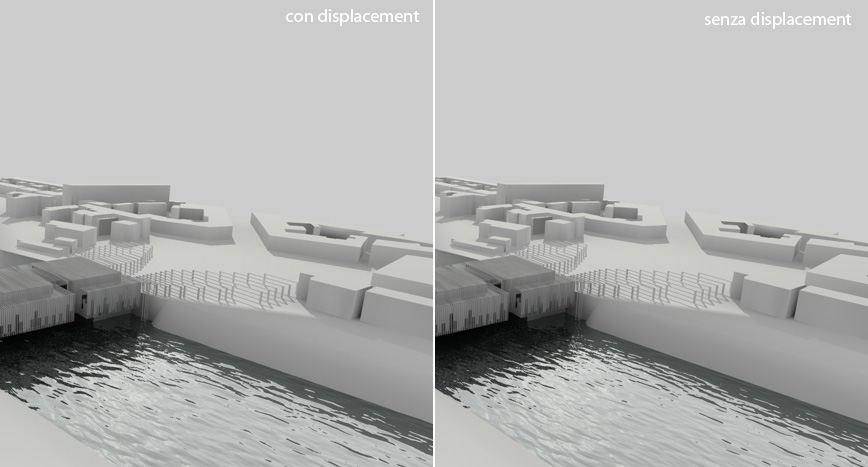

ciao maria giulia,
per regolare l'intensità dell'onda devi alzare/abbassare il valore del Rilievo, ma ricorda che di conseguenza devi dare una aggiustata anche alla scalatura della tex dell'onda
io però avrei due appunti. uno sul colore che mi sembra un po' eccessivo. io farei un viraggio verso un verde oliva, poco saturo, e un altro sulla trasparenza, che nel caso di un fiume/canale in ambiente cittadino toglierei del tutto, concentrandomi solo sulla riflessione.
ciaociao,
Ros

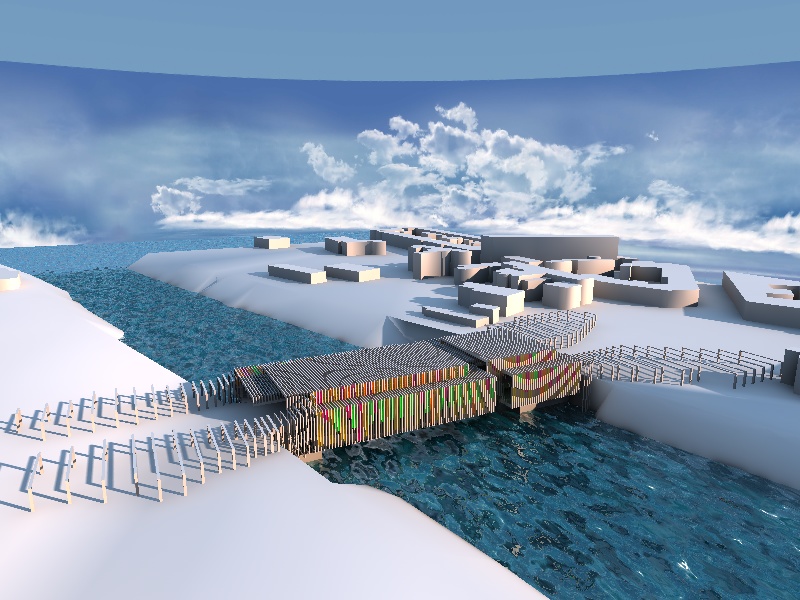

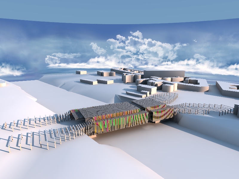

ho fatto una prova modificando alcune cose del tuo progetto
ti allego il file, vedi se ti puo' essere d'aiuto
ciao_______
progetto.zip
(318.81 KiB) Scaricato 107 volte

grazie per l'acqua sarebbe perfetta ma c'è un piccolo problema : rispetto al mio modello l'acqua è molto piccola e quando la vado a scalare per adattarla perde l'effetto di increspatura :((( aaaargh! :(

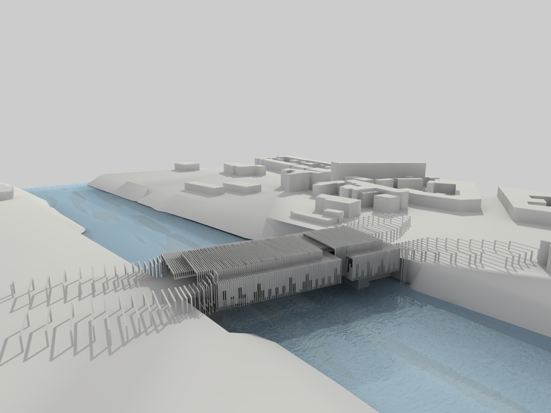

posso giocare anch'io? :D :D
[scherzi a parte, se serve, questa è la mia versione]
per scalarla seleziona il tag Texture e vai nella palette Coordinate, la seconda colonna è quella della scalatura -ma ricorda di adattare di conseguenza anche il Bump/Displacement-
progetto.rar
(247.27 KiB) Scaricato 94 volte
ciaociao,
Ros

l'acqua è bellissima solo che anche questa è troppo piccola e non mi si fa scalare sembra bloccata :(
ora continuo a provare...comunque grazie a tutti! :D
