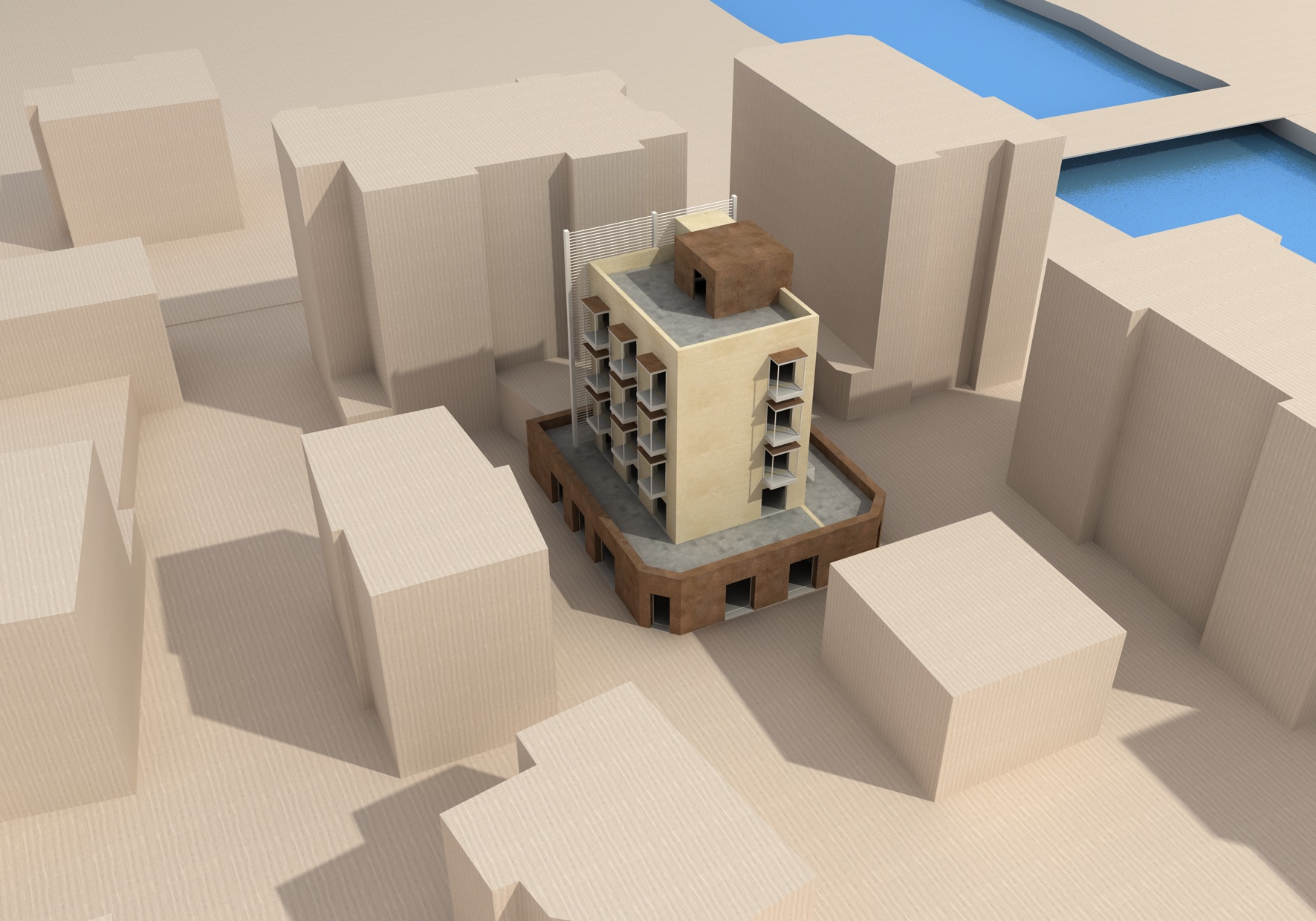

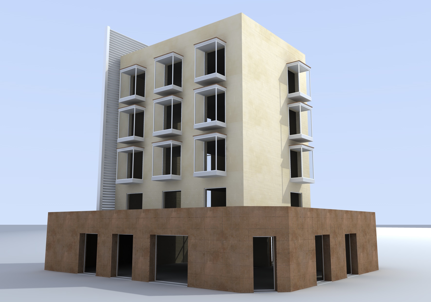

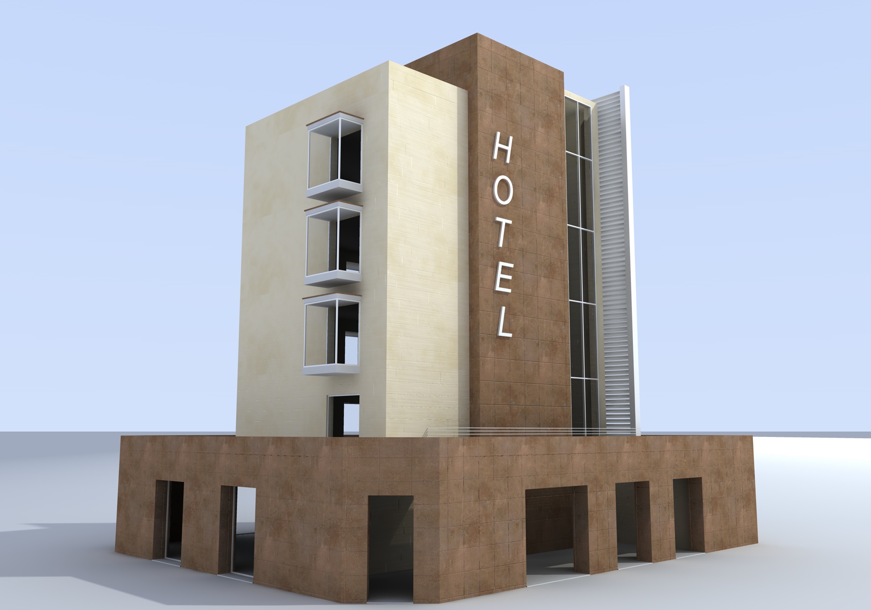

sto facendo uno studio di fattibilità riguardante la progettazione di un hotel (o residence)
per ora sono le prime bozze ed il manufatto non è contestualizzato
volevo illuminare utilizzando HDRI, non ho mai provato questo tipo di illuminazione
nella sezione link ho visto che ci sono diversi siti dove posso scaricare le immagini HDRI, quindi il materiale certo non mi mancherà
vorrei chiedere a chi ci sa fare con questo tipo di illuminazione se ha qualche buon consiglio per cominciare
grazie
l'illuminazione che ho usato per queste immagini è molto semplice, un cielo ed una luce infinita con ombre area (11.5 AR3)
buon lavoro a tutti

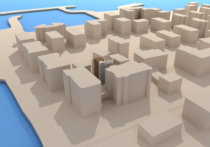

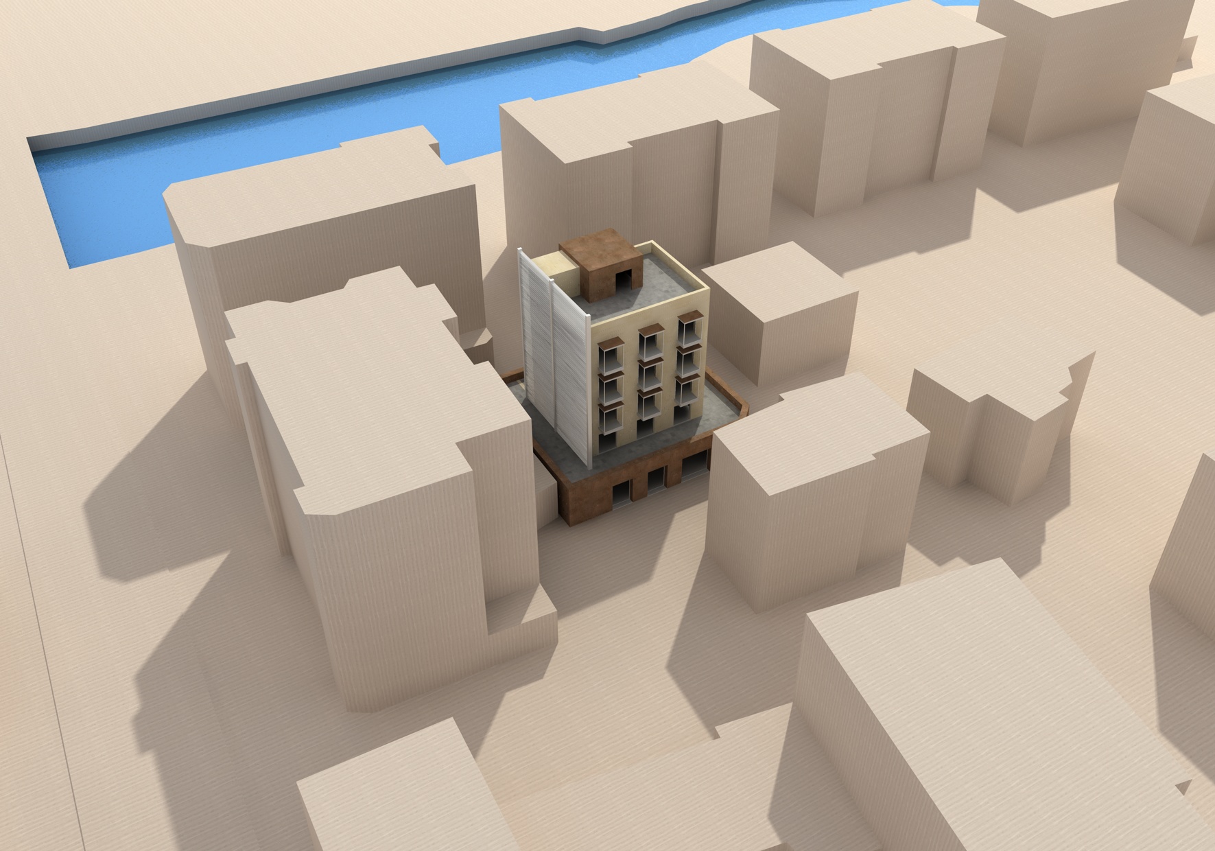

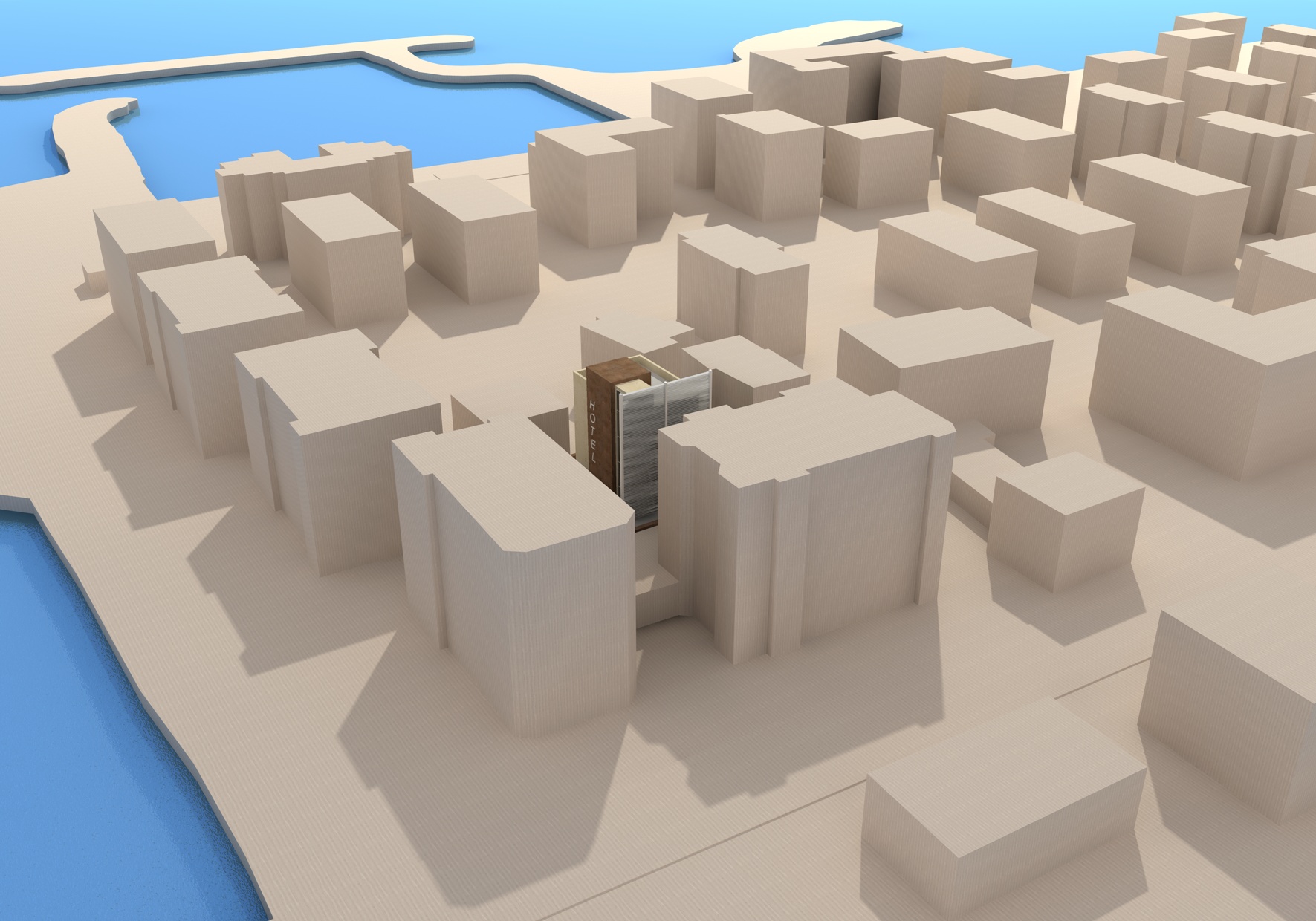

sto proseguendo con questo studio di fattibilità inserendo il fabbricato nel contesto urbano
preferisco lasciare l'intorno con materiale neutro tranne l'acqua (che dovro' notevolmente migliorare)
l'illuminazione è lasciata come nella prima fase, ma quello che sto cercando sono consigli e suggerimento illuminando con hdri
vedo che sui link del forum sono presenti molte immagini da utilizzare ma in un caso del genere c'è un'immagine particolare che si adatterebbe meglio ?
dovrei anche associare una luce infinita per simulare il sole ?
sino ad ora non ho mai provato questo genere di illuminazione, per cui se qualcuno ha dimestichezza e potrebbe darmi qualche consiglio utile gliene sarei molto grato
grazie
buon lavoro a tutti
ciao____

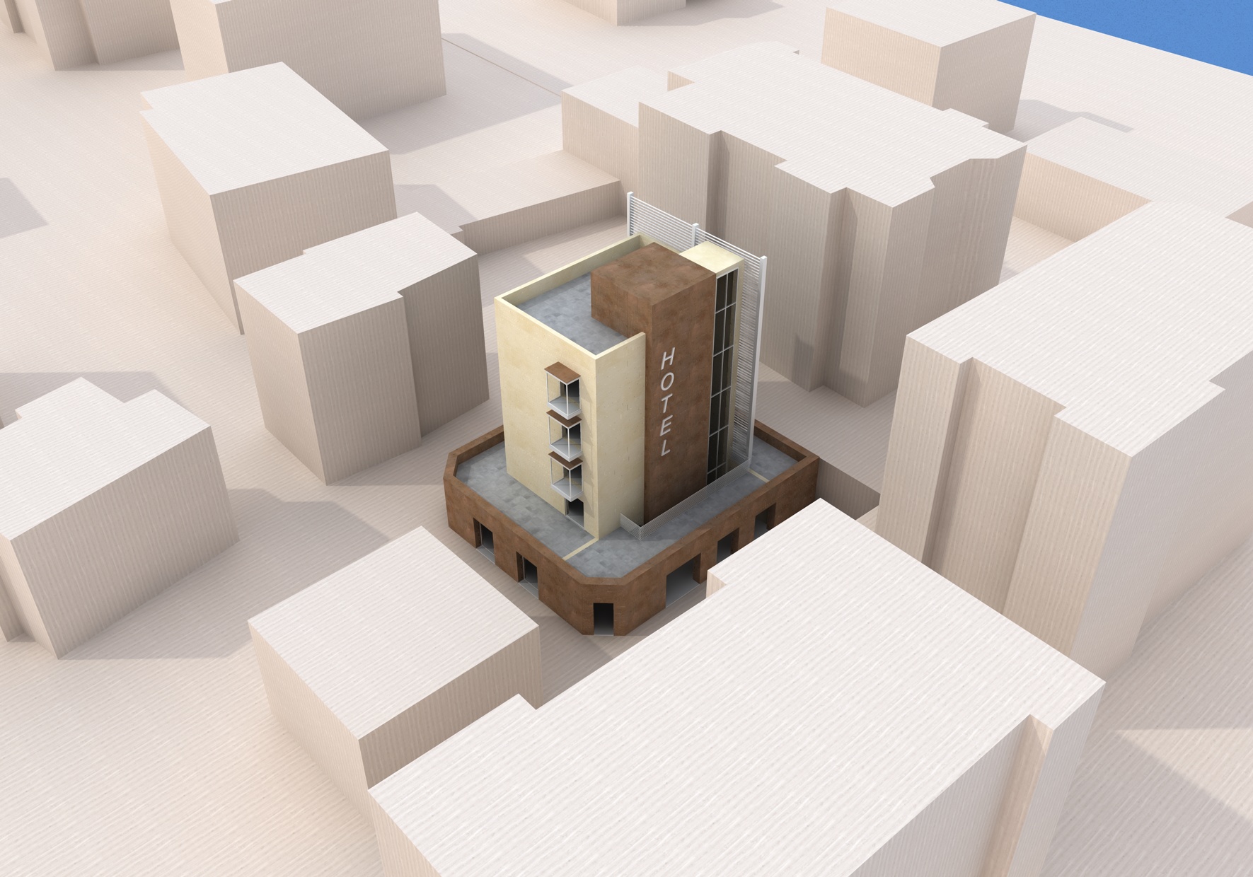

Re: studio di fattibilità hotel

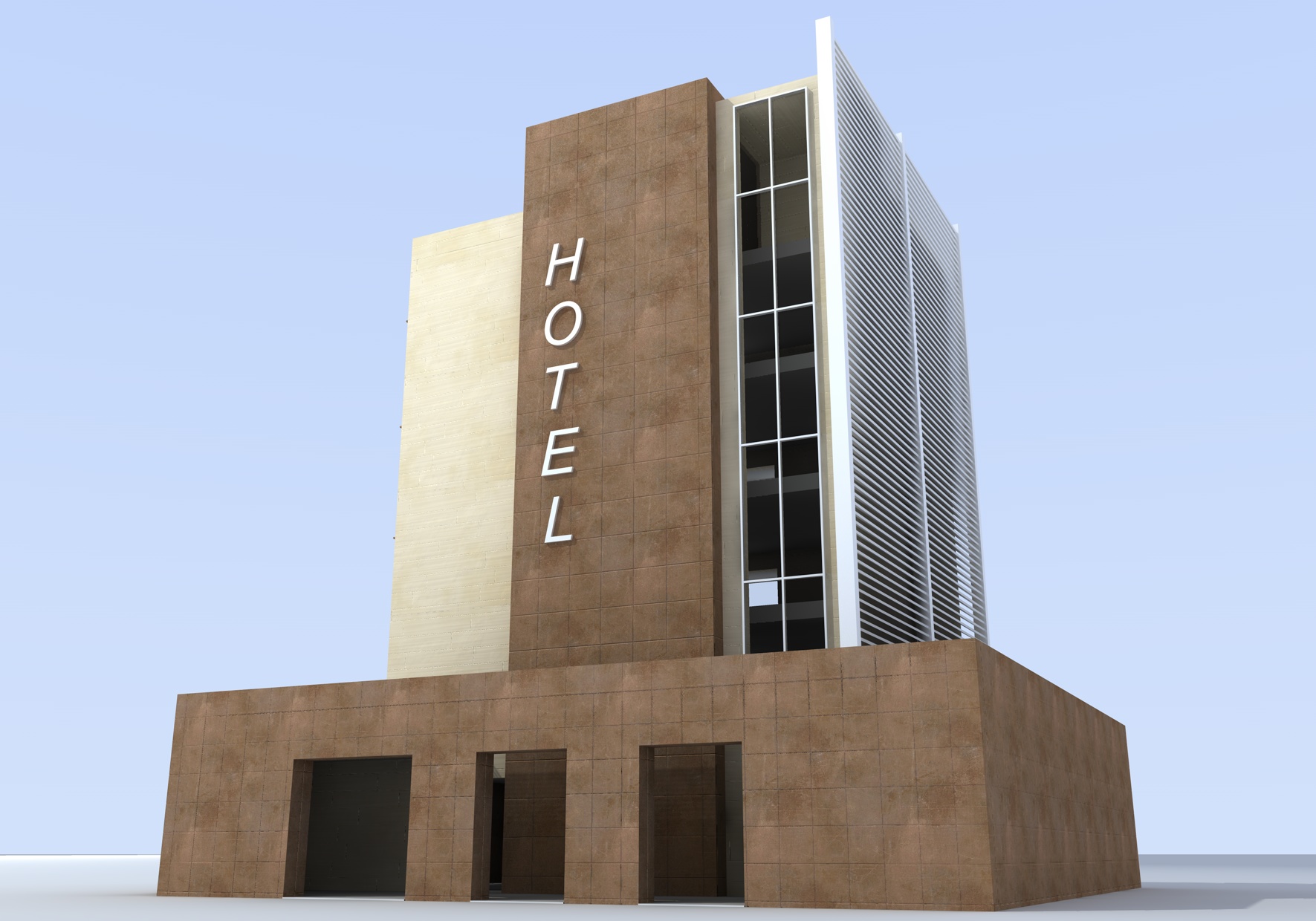

una domanda riguardo al tuo consiglio: alzare il valore della gi nell'hdri intendi portare i parametri ad esempio a 150%/200% nel "Genera GI" alla voce Illuminazione del materiale dove ho inserito l'hdri nella luminanza ?
(a breve posto l'esempio che sta renderizzando)
ciao______

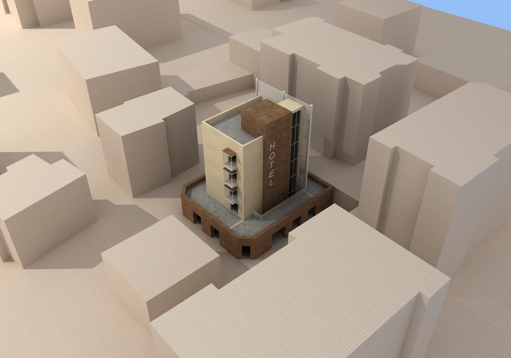

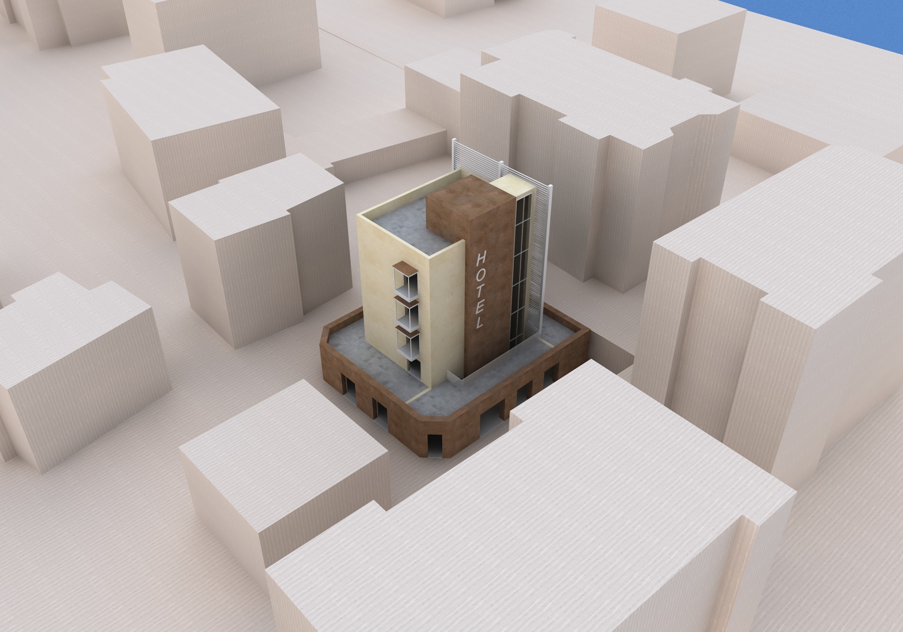

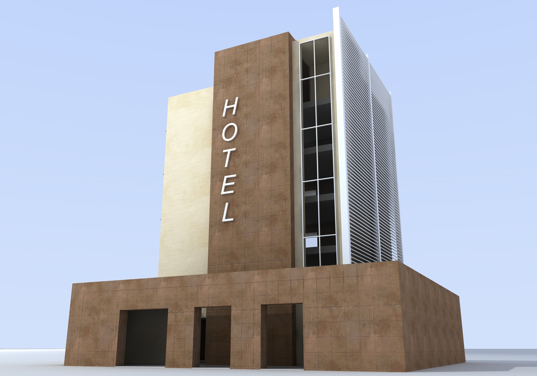

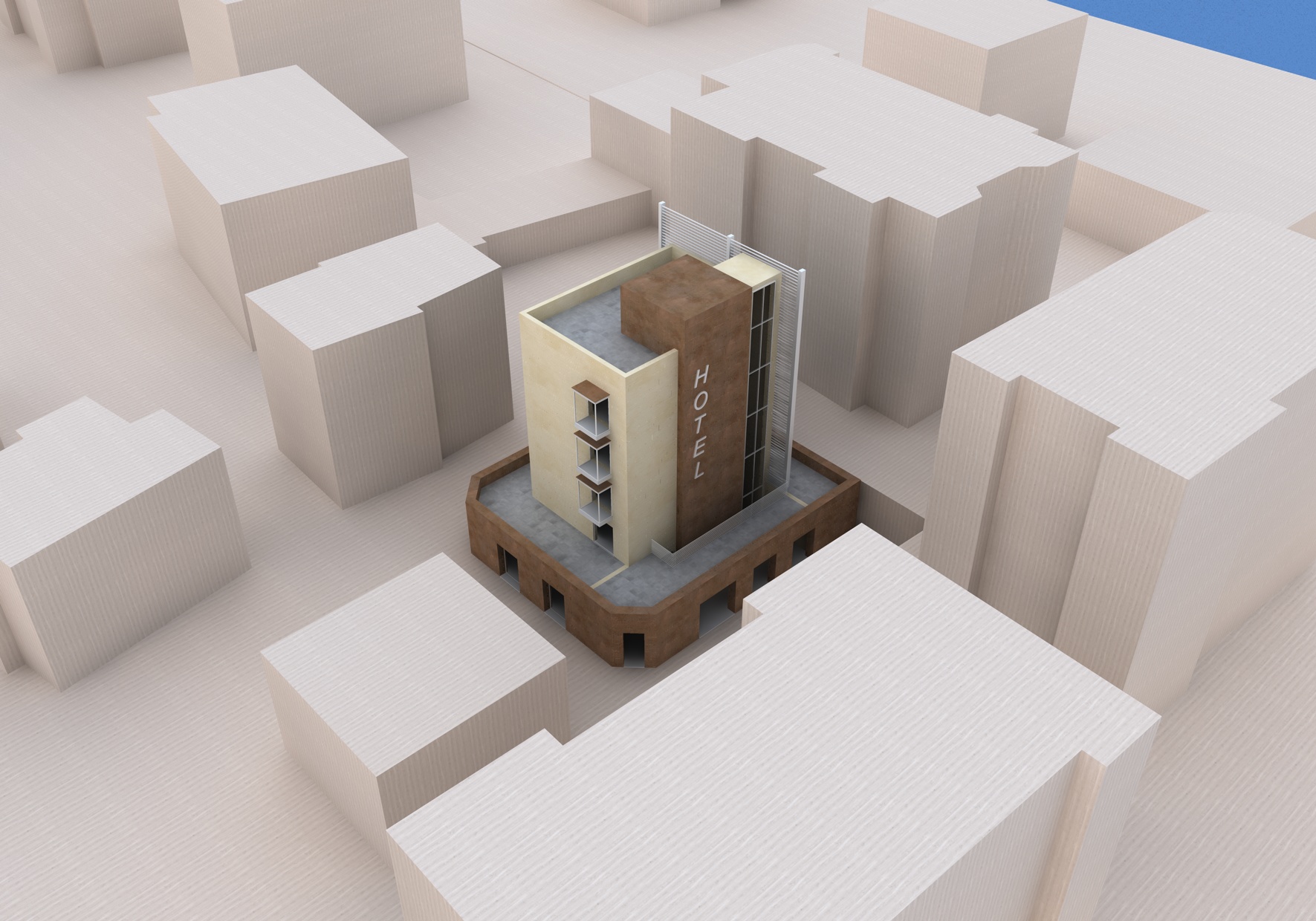

nella sola immagine con hdri ho portato il Genera GI ad un valore di 200% per aumentare la forza della luce, e ho ridotto la saturazione al 75% per evitare che mi sporcasse troppo il modello
nell'immagine col sole ho introdotto una luce infinita con ombre area ad intensità 15%
rispetto all'immagine precedente dove avevo illuminato solo con l'oggetto cielo, senza nessuna texture appliacata, ed una luce infinita la composizione si vede che ha subito cambiamenti
consigli sono utilissimi!
buon lavoro
ciao_____
