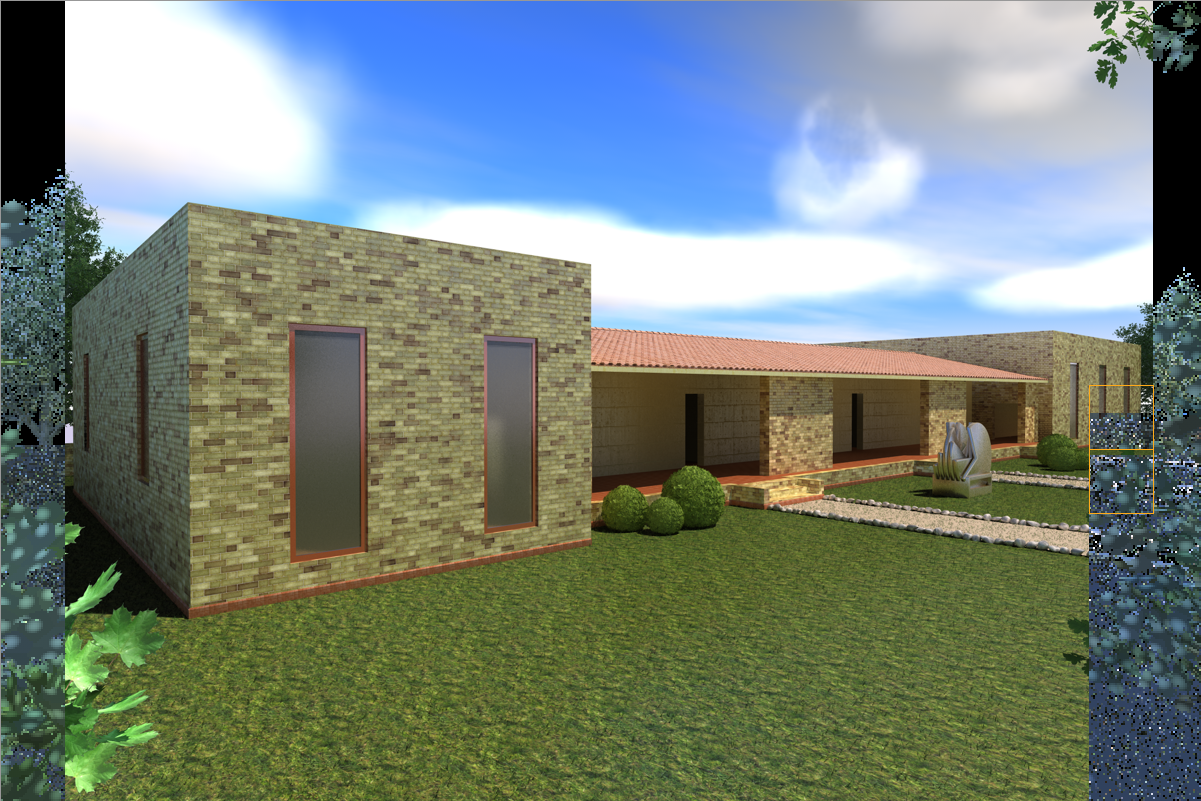

Ciao a tutti,
avrei bisogno di sapere da voi consigli e pareri sul render in allegato.
E' una prova che ho fatto perchè devo fare un progetto per un geometra, partendo da un suo dxf, e, se andasse bene la cosa, avrei del lavoro garantito...
Siccome di esterni però non ne avevo fatti molti, genitlmente arcnello mi ha passato un suo dxf e io ho provato a simulare il lavoro che dovrò andare a fare...
Come vi sembra il risultato finale?
A mio parere dovresti sistemare la dof prima di tutto... poi non saprei...
Anche perchè dovrei capire le richieste del geometra e il suo standard qualitativo...
Anto3D
Messaggi: 2795
Località: Bari/Napoli/Isernia
Re: valutazione ESTERNO
Messaggio da Anto3D »
Le texture del prato e del muro fanno paura. Se sitemi quelle e dai una leggera schiarita secondo me sei a cavallo. Poi come hai detto tu dipende da che vuole.

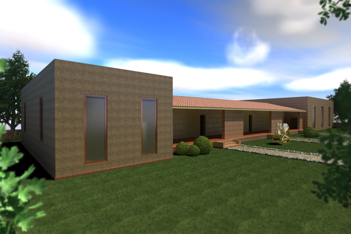

Ciao, non ho aspettato la fine anche x' c'è qncora qlkosa che non mi convince...
L'erba da sistemare (voglio provare con hair) o con l'erba della raccolta free HQ Plants...
Inoltre ho diminuito il genera IG all'erba in quanto il muro in primo piano risulta + verdastro rispetto a quello centrale che mi piace molto...
Cmq i valori sono:
C4D + AR3
Physical Sky con utilizzo di un preset
GI con 2 a 200% e 350%
Campioni medi e densità bassa fino a quando non arrivo al render finale.
FiLiPpO92
Messaggi: 1795
Messaggio da FiLiPpO92 »
meglio con le nuove texture...il prato it converrebbe farlo con hair se cel hai,perche così rimane molto piatto

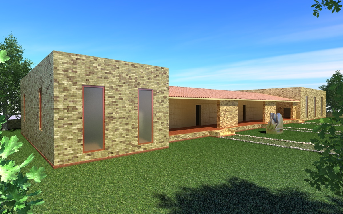

Ennesimo prova... che ne dite?
A mio avviso non è male, dovrei sfumare leggermente solo le foglie in primo piano e aggiungere dettagli (piantne e decori) che però ora non faccio x' è un aprova e non voglio appesantire il render.
Per il resto che ne dite? Illuminazione, texture e prato?
Ciao ciao.
p.s. @ arcnello: che ne dici delle impostazioni? si possono migliorare?
Dici che con hdri + luce infinita esce meglio?
elisa
Messaggi: 1309
Messaggio da elisa »
ciao Doctor Mauro
l'erba non mi convince molto, forse perchè la tua texture è un tipo di erba a ciuffetti e secondo me da cosi lontano converrebbe trovarne una con un classico prato verde di erba senza ciuffetti (hai guardato su cgtextures.com?) oppure meglio ancora se provi con hair.
Poi un'altra cosa che rivedrei sono le foglie in primo piano, hanno un colore un po' strano, perchè non le metti dopo in photoshop quelle in primo piano davanti alla telecamera?
Poi ma questa è una mia personalissima interpretazione, cercherei di non fare tutta la facciata a sole ma magari di fare una via di mezzo, un po' di taglio per dare un po' più chiaroscuri all'immagine
comunque hai fatto un buon lavoro! ti seguiamo
