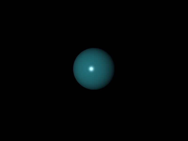

Vorrei che nel punto dove la luce speculare dell'oggetto cade, si manifestasse in quel punto una sorta di alone di luce visibile, a stella esempio, è possibile farlo con AR? se non sono stato chiaro chiedetemi...grazie

highlight :)

nexzac ha scritto:highlight :)
Ciao ..perfavore mi spieghi meglio, non la trovo questa funzione...

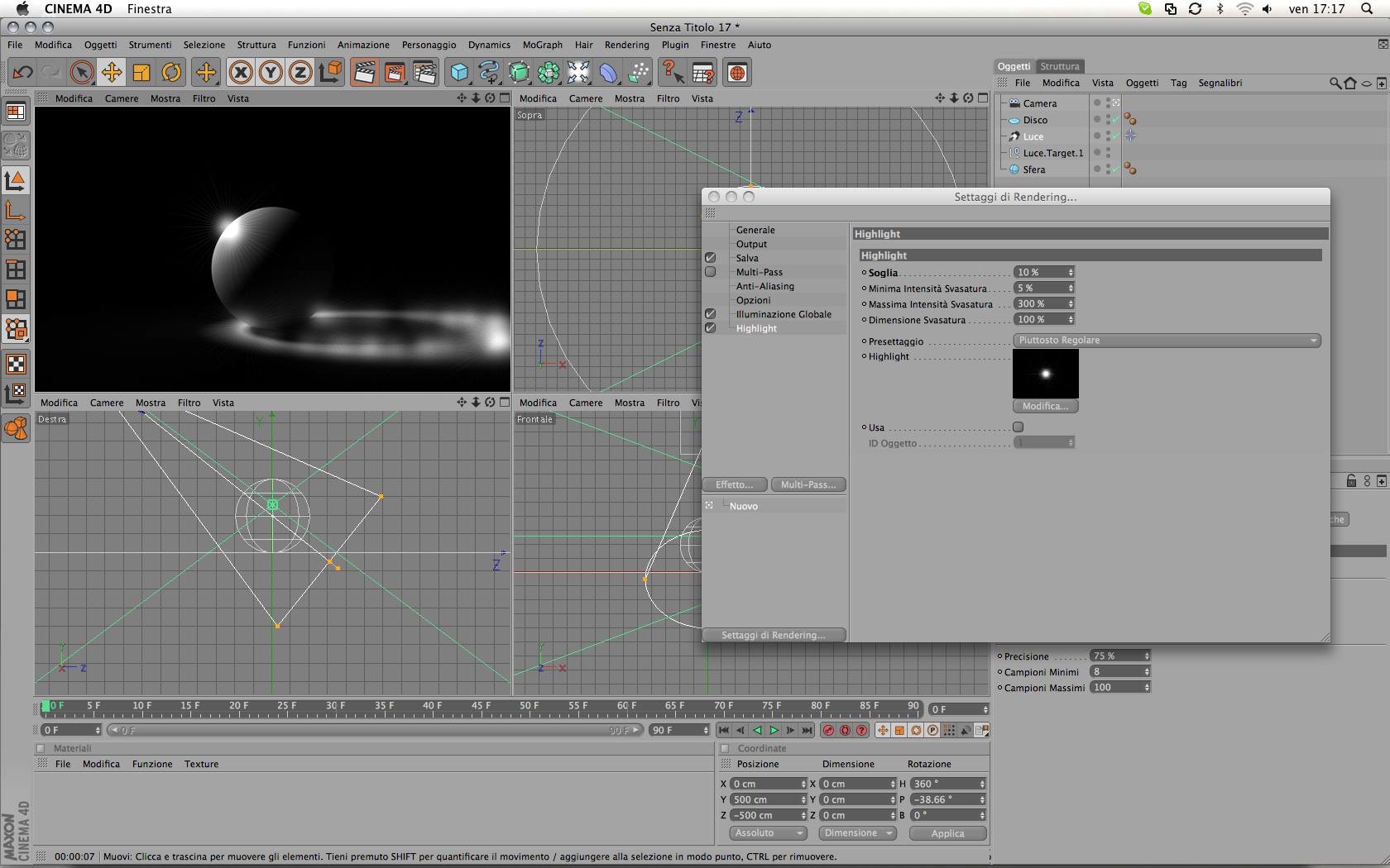

scusa polimar, prima ero di fretta....ecco un esempio:

nexzac ha scritto:scusa polimar, prima ero di fretta....ecco un esempio:
Ti ringrazio tanto è proprio quello che cercavo....faccio un pò di prove....ciao
