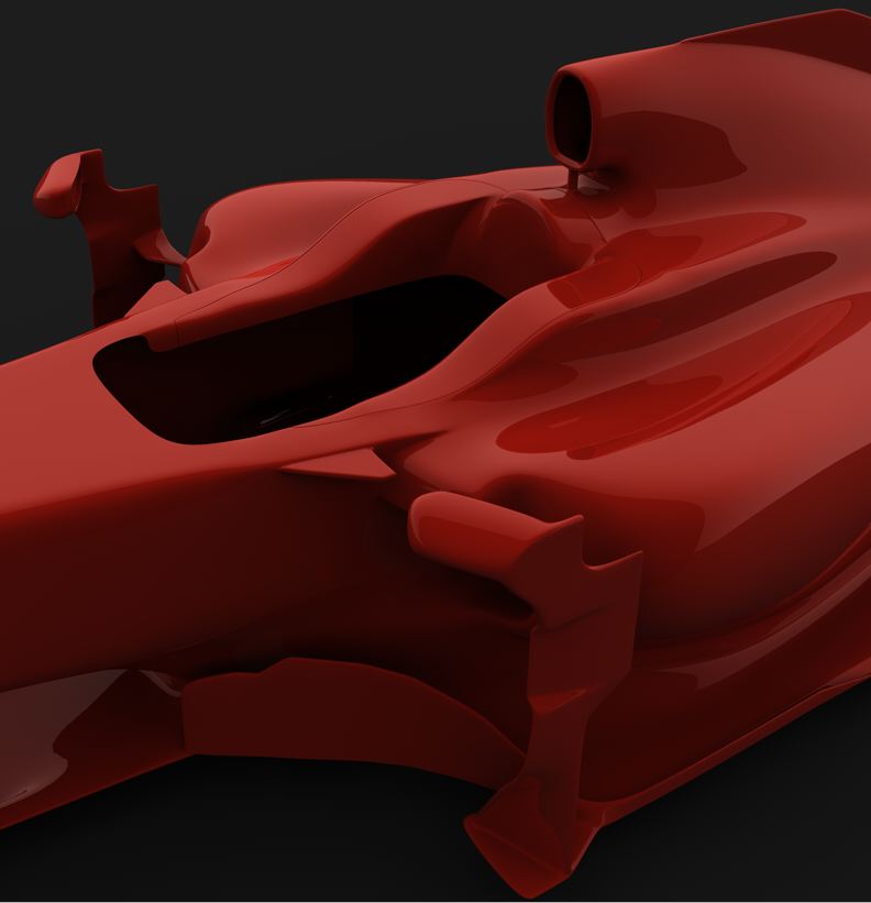

...nella disperazione ho risolto definitivamente il problema dell'edge bevel utilizzando un plugin free che si chiama Chamfer Maker (con la funzione AMA parallel) e che supplisce alle pesanti mancanze di cinema in maniera più che buona. Posto il link dove trovarlo:
http://www.remotion4d.net/index_main_2.0.html
La versione disponibile è indicata compatibile con la 11 di cinema, ma gira perfettamente anche con la 11.5.
Speriamo che Maxon risolva il bagolo nelle prossime release perché trovo sia una mancanza davvero pesante.
Posto un render per mostrare i risultati ottenuti sui tagli, utilizzando la plugin.
