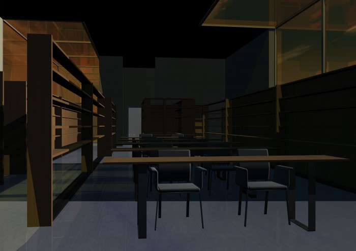

Grazie per il consiglio.
Questo è uno dei rendering.

Re: Parametri rendering interni realistici
Messaggio da esablone »
Quando si posta un immagine è buona regola spiegare anche come si è ottenuta: luci, parametri vari ecc ecc...

Ciao andmore,
prima di tutto dicci che versione di Cinema stai usando la 10 o la 11?
Comunque in questo momento hai bisogno di qualche dritta su come mettere le luci in relazione al risultato che vuoi ottenere. La tua immagine sembrerebbe un notturno... Dacci qualche info in più!

andmore
Messaggi: 133
Iscritto il: ven nov 20, 2009 9:35 pm
Messaggio da andmore »
Innanzi tutto uso cinema 4d versione 10.
I parametri di questo rendering non li ricordo perchè è un po' vecchio.
Magari provvederò a inserirne uno nuovo.
Comunque...la mia intenzione è quella di ottenere un effetto diurno, non notturno.
Ho provato a usare le vetrate come fonti di luce sfruttando la funzione Composing tag.
Inserisco una luce area con luminosità 10 per cento all'interno dell'edificio disabilitando le ombre.
Fuori dall'edificio posiziono una luce infinita, con 200 per cento di luminosità con ombre area.
Imposto la GI e in Effetti il Color Mapping.
Grazie per l'aiuto
arcnello
Messaggi: 3235
Località: riviera di ponente
Messaggio da arcnello »
se non ricordi i parametri, fai un altro render e inserisci quelli nuovi
posta un'immagine delle luci che inserisci
se inserisci una luce area disabilitando le ombre a che serve ?
se imposti la GI devi fornire i parametri, senza queste informazioni nessuno puo' darti consigli
