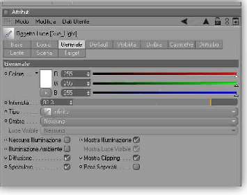

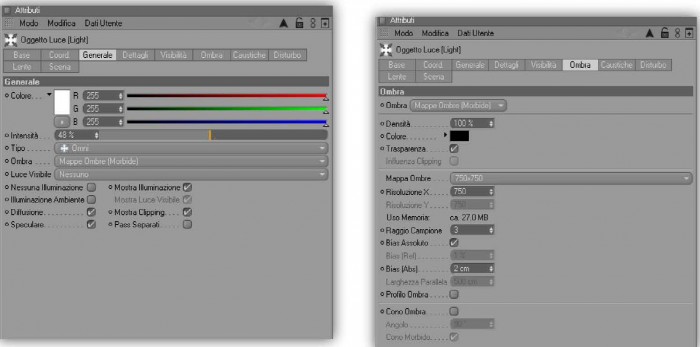

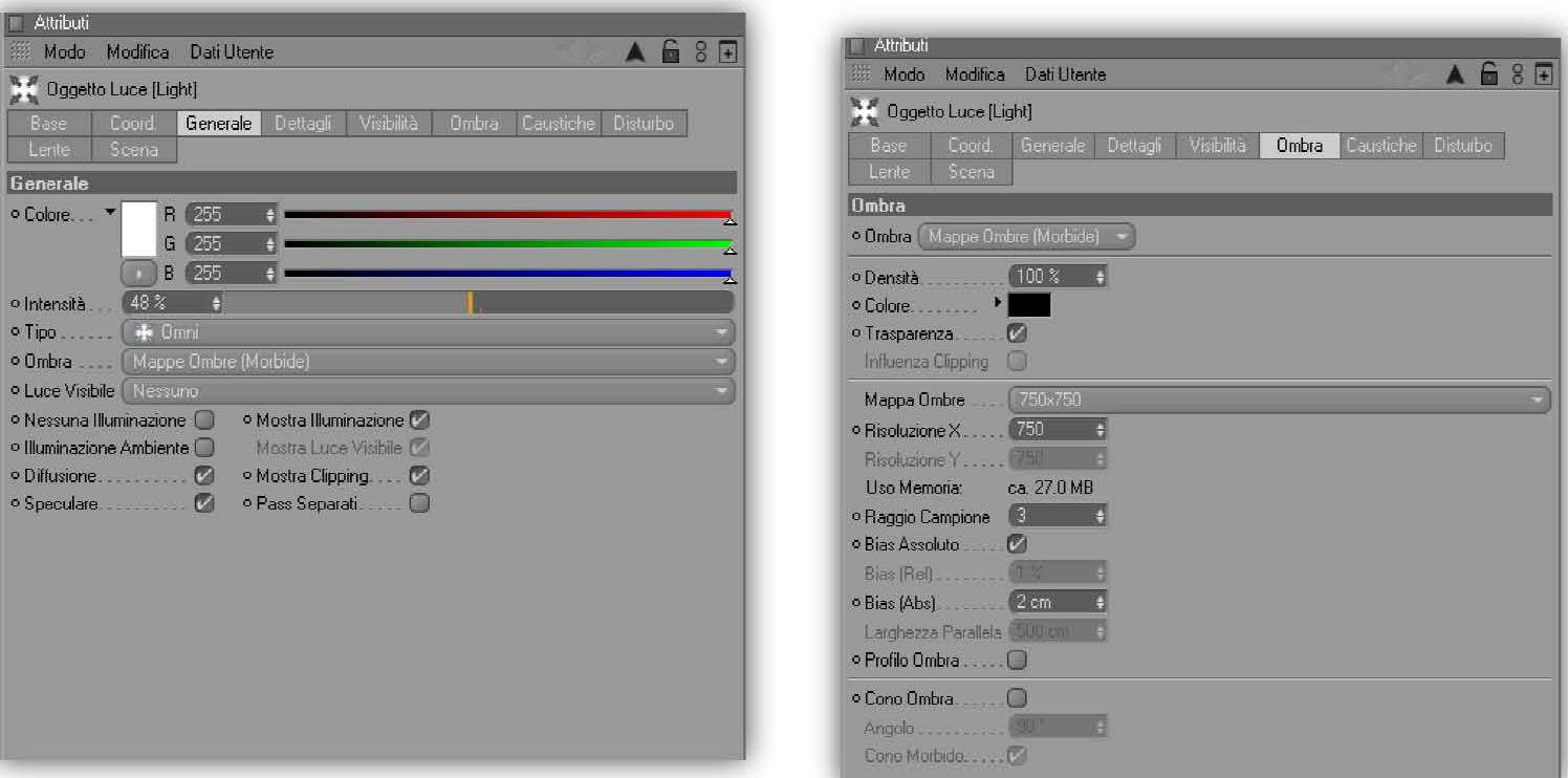

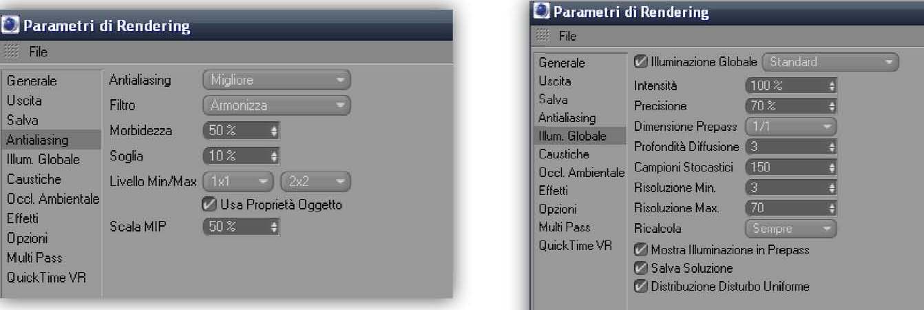

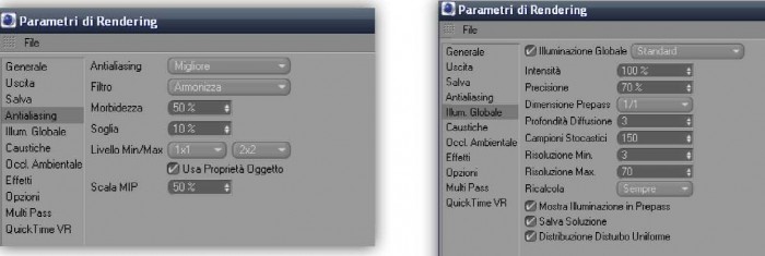

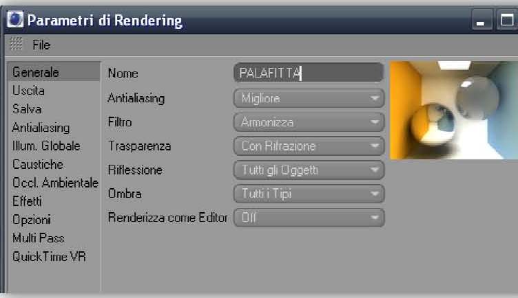

ecco i settaggi
aggiunta perchè era tutto troppo cupo (senza ombra e disturbo)
2-Sun Light senza ombra-disturbo.jpg (18.58 KiB) Visto 1748 volte
