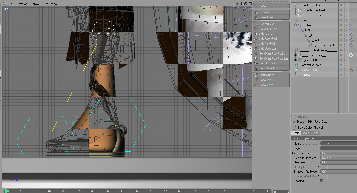

grazie per le risposte.. sto' seguendo il tutorial vol3 appena acquistato....
ma dopo la 10° volta che provo a riggare le gambe mi sto' alterando..
presto detto il problema..
il modello "justin".. metto le ossa... alla gamba.. e fin qui ok.. creo il root goal e il fit goal
e fin qui ok.. quando provo a muovere le ossa... ta dam... non si muove na mazza...
stessa procedura su un file nuovo con il modellino di c4d e funzia divinamente.....
ritorno sul file justin.. rifaccio la procedura.. e ta dam.. non funzia!
ora mi sorge una domanda... mocca di c4d 10 è compatibile con vray? :x
no xkè nn capisco....
il possibile l'ho fatto....
l'impossibile lo sto' facendo.....
ragazzi, per i miracoli ci vuole tempo....!

Ciao Graph,
se puoi facci vedere qualcosa così vediamo qual'è il problema.

Arkimed ha scritto:Ciao Graph,
8-)
il personaggio Justin volevo pubblicarlo in W.I.P.
cmq lascio un'immagine...
come test le mossa dovrebbero muoversi... e invece.. nulla.... bho non capisco...
se invece copio in un altro file le ossa funzia.... bho!?!? :(

Veramente intendevo la scena con il setup che hai impostato... solo con questa immagine è un po' difficile capire cosa non và...
8-)

Messaggi: 3978
Località: Torino
Re: mocca e problemini nn risolti
Messaggio da Arkimed »
Mah, sembra tutto ok... probabilmente la scena è "corrotta" anche perché copiandola in un nuovo progetto funziona tutto correttamente.
