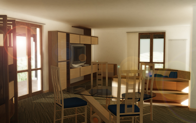

Ciao a tutti ragazzi, vi posto il mio primo lavoro con ar3, il render manca di oggetti per arricchire la scena, però ho già inserito alcuni effetti post render per mostrarvi l'effetto finale che voglio ottenere...
Che ne pensate?

dovresti postare i parametri della IG innanzitutto
i materiali secondo me sembrano troppo saturi
c'è qualcosa che non funziona nel sole, ipotizzo che sia posizionato dove c'è quel riflesso, ma dalla luce proiettata sembra essere inserito parallelamente alla parete di sx.. ma c'è un altro sole che proietta ombre dalla parte opposta dove ci sono le bruciature sulla dx

già,poi la luce di fuori e forte,e dentro crea delle ombre leggerissime,come per esempio nella finestra sulla sx,infatti l immagine e un po piatta,ma non scoraggiarti,si puo aggiustare tutto :) sopratutto con i consigli degli altri,come arcnell che sanno usare bene ar3

Innanzitutto grazie mille per le vostre risposte, posterò dei chiarimenti riguardo alla mia scena in modo che possiate capire mieglio come ho lavorato...
Innanzitutto premetto che è stata una bella fatica approcciarmi ad AR3, e dopo svariati tentativi sono giunto all'attuale soluzione, ecco i parametri...
IG
Prof. diff. 6
Int. Prim 350
Int Sec. 200
Gamma 0.8
Mappatura colore Esponenziale
Scuro 3.5
Chiaro 1
Occlusione ambientale gradiente da grigio chiaro (RGB 159) a bianco
Raggio min 0
Raggio max 10
Disp. 100
Precisione 100
Camp min. 10
Camp Max 128
contrasto 0
L'unica luce che ho utilizzato è la luce solare con un cielo fisico
Intensità cielo 200
Intensità sole 800
Correzione gamma 1.5
Inoltre il riflesso è stato applicato con photoshop assieme al filtro bagliore diffuso.
Appena riesco cercherò di postare l'immagine priva di effetti post render
Grazie in anticipo a chiunque vorrà dedicarmi un pò del suo tempo :)

diciamo che se vuoi migliorare l'immagine... ne hai i margini :)
primo:
il metodo di illuminazione di un interno non puo ridursi ad un cielo e sole... (normalmente sono d'obbligo le luci area con decadenza alle finestre) questo ti ha portato a "sballare" completamente i parametri per rischiarare l'ambiente.. ma il risultato non puo soddisfarti..
quindi cerca nel forum e troverai molti consigli dati dagli specialisti in interni.. seguili e non forzare i parametri per illuminare... se dovesse essere troppo buio significa che c'e qualcosa che non va nell'illuminazione
parti da zero e senza materiali.. ed inizia a studiare l'illuminazione poi quando sarai soddisfatto metterai i materiali e raffinerai la luce
secondo
ELIMINA L' AMBIENT OCCLUSION (secondo me bisognerebbe consigliare a quelli della maxon di venderla come modulo a parte.. valore 15000 euro) tutti ne abusano e per la stragrande maggioranza di render d'interni è inutile e dannosa

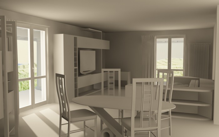

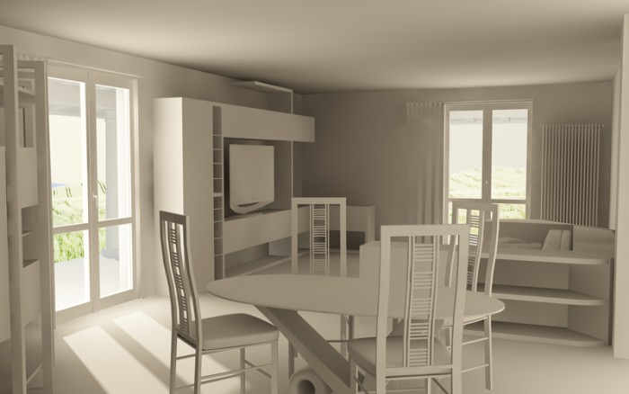

Ecco postati i risultati dei vostri preziosi consigli
GI
Prof. Diff. 4
Int prim 130
Int sec 100
Gamma 1
Mappature colore
Scuro 5 nella prima immagine e 4 nella seconda
Chiaro 1
Inoltre ho applicato dei pannelli luminosi in prossimità delle finestre con luminanza 200
Che ne dite?

gia meglio ma non ci siamo ancora... la mappatura colore cosi spinta aumenta la luminosita delle parti scure ma di contro appiattisce l'immagine
pannelli luminosi? perche non usi luci area con decadenza??
se aumenti l'intensita secondaria aumenti la quantita di luce che entra.. l'intensita primaria aumenta la luce li dove batte il sole
insomma non mi pare che hai seguito metodi di illuminazione.. mi pare vai un po a casaccio
secondo il mio modesto parere cosi non ne uscirai mai... alzi un po qui abbassi un po la.. magari alla fine riesci ad illuminarlo anche.. ma il prossimo render ti troverai a non avere alcuna base da cui partire
