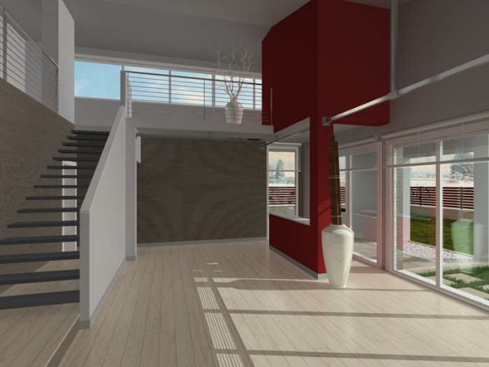

Ragazzi potete aiutarmi a migliorare questo rendering?
Luce solare a 130% + strumeto cielo con texture (in realtà dovrebbe essere + scura perchè ho dimenticato di spuntare influenza sfondo in mappatura colore)
Impostazioni GI: primaria 100 - secondaria 100 - gamma 1.4
mappatura colore:scuro 4 - chiaro 1
Gamma rendering 2.2
Non mi convince l'angolazione della vista, si deforma un po' l'immagine perchè la camera ha una lunghezza focale di 21 e larghezza 36, non saprei come fare visto che se vado più indietro c'è il muro e mi inzucco.. :D
La zona dietro la scala mi sembra troppo luminosa...
Consigli?

Manca totalmente di chiaroscuri, risulta molto piatta. Fai un passo indietro, posta un modello neutro, senza materiali, con solo l'illuminazione in modo da poterti dare consigli su come migliorare.
Ettore.

si vero risulta molto piatta,fai come ha detto esablone e vediamo :)

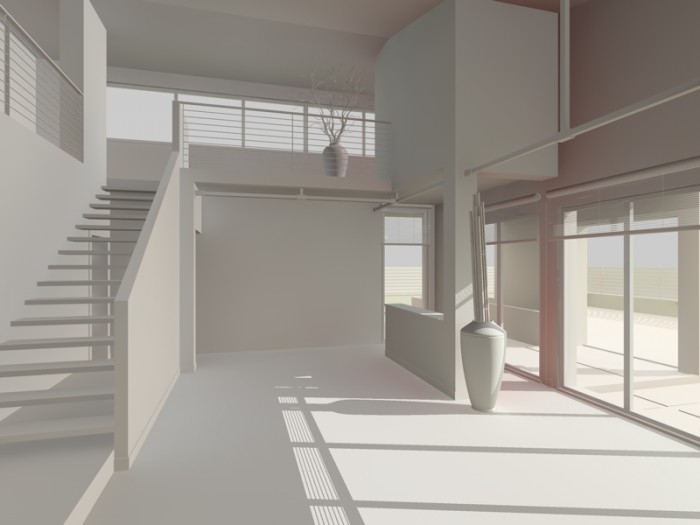

Ok grazie ragazzi, in effetti era proprio quello che pensavo, che ci sia poco contrasto. Posto il rendering senza texture.

io eliminerei la mappatura colore, mi sembra che ne hai abusato sin troppo!
è un ambiente con molte aperture e io in questo caso non la userei
che valore hai usato per la profondità diffusione? portala a 3
gioca piu' con intensità primaria e secondaria

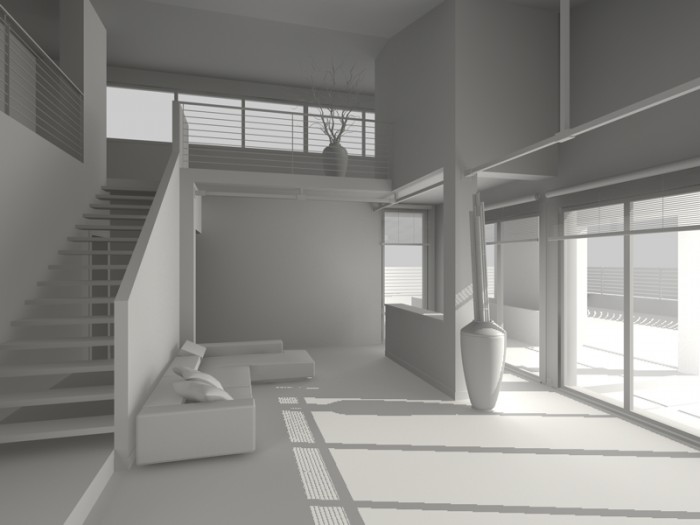

Ho provato a seguire il tuo consiglio e ho settato in questo modo:
- ho tolto il canale mappatura colore
- Profondità 3
- primaria 40%
- secondaria 260%
- gamma 1.
- sole sempre 130% con ombre raytracing
Però il risultato non mi sembra soddisfacente.. i contrasti sembrano ancora molto piatti e la stanza risulta molto meno luminosa... consigli?

i parametri mi sembrano sballati, 40% per int. primaria e 260% per la secondaria
prova ad impostare 110 e 130 (ad esempio)
inserisci anche delle luci area alle finestre giocando sulla lunghezza della decadenza
altrimenti prova a postare il modello

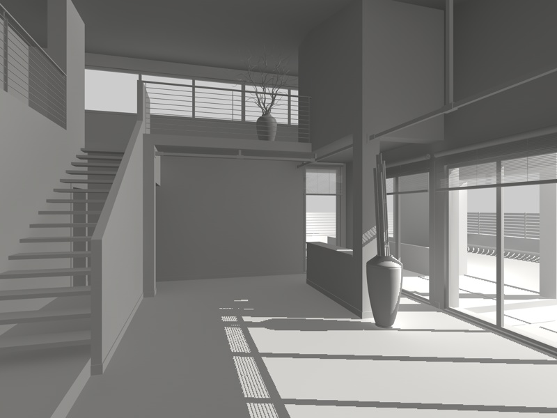

Allora seguendo i vostri consigli sono riuscito a migliorare un po' l'illuminazione.
Posto i parametri:
GI: Prof Dif. 3
Prim. 100%
Sec. 130%
Gamma 1
Sole 80%, ombre Raytracing 70%
Luci area alle finestre (4) 50%, ombre area 80%.
Mi sembra molto meglio, anche se non capisco questa cosa... il sole all'esterno brucia l'immagine, la luce del sole che filtra all'interno dalle finestre invece sembra non così potente.

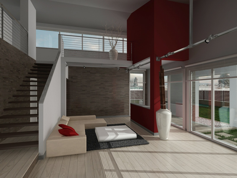

Che ne dite? Si può migliorare ancora?
Ho dovuto ritoccarlo un po' perchè con le textur risultava un po' scurina l'immagine.
