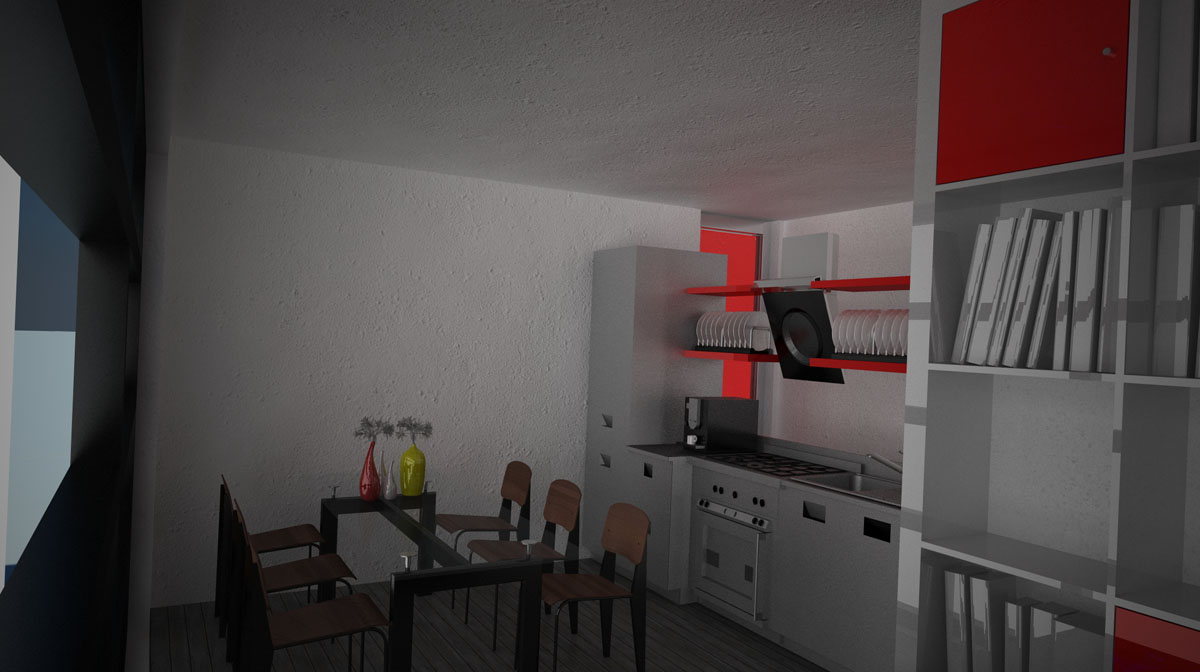

ciao a tutti....
vi posto un interno fatto con vray..
oltre alla scarsa resa, il problema è che ci ha messo 10 ore per terminare
qualcuno sa il perchè??? è normale così tanto tempo?
impostazioni:
luce infinita phisical sky + sun
luce area sulla vetrata
antialiasing adaptive DMC
GI low quality
color mapping hsv exponential
risoluzione 2200x1200
Messaggi: 10608
Re: interno con vray
mah oddio dipende da tanti fattori, che tipo processore hai nella macchina, quanti ne hai, e sopratutto se usi dei particolari materiali ci possono essere tempi lunghi. Avvolte su macchine a 8 processori ci metti cmq 10 ore di calcolo...dipende da cosa c'e' dentro :)
