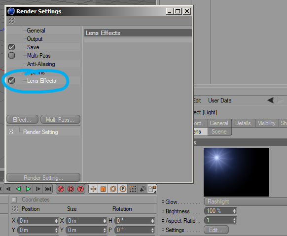

ciao manu,
puoi postare uno screenshot con la scena e la palette di Luce->Lente?
altrimenti diventa una caccia al tesoro..
l'unica cosa che mi viene in mente è controllare di non aver disabilitato per errore l'effetto Lente dai Settaggi di Render
ciaociao,

flowbox
Messaggi: 2545
Re: Visualizzazione luce
Messaggio da flowbox »
gli effeti lente dei faretti si vedono solo se questi sono puntati verso la telecamera... cioe se l'ipotetico occhio di chi vede... rientra nel cono del faretto.
puoi ovviare con un piccolo trucchetto... copi e incolli il faretto a cui vuoi si veda l'effetto, poi negli attributi lo cambi a tipo omni, spunti no illumination ed il gioco è fatto

Grazie ragazzi...
credo che il problema sia quello che dice flowbox, la telecamera no nè nel cono dei faretti...
