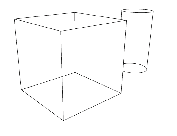

cosa intendi per "le linee" di tutti gli oggetti della scena...?
hai gia provato con il cel rendering?
oppure devi fare vedere solo gli spigoli sia nascosti che a vista, come l'immagine che hai allegato?

il cel rendering l'ho escluso perchè volevo l'effetto matita dello sketh, ti allego un immagine...io vorrei che tutti gli oggetti che metto dentro la scena, siano come "trasparenti" e poter vederne tutti i bordi disegnati in matita...

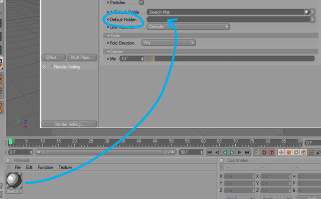

inserisci lo stesso materiale S&T nel campo Default Hidden

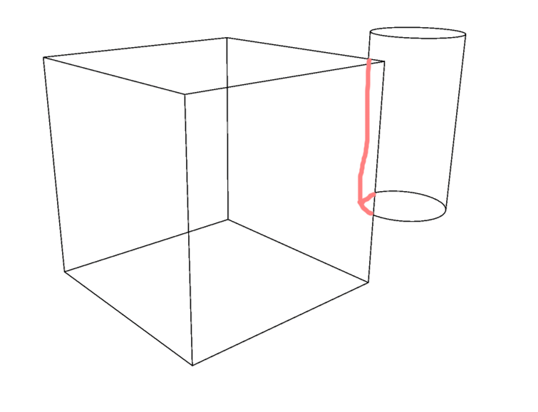

già fatto, e questo mi aiuta a vedere le linee dietro al cubo, nel caso dell'immagine che ho postato, ma nn tutte quelle del cilindro :( :( :(

sì hai ragione- errore mio!
scusa.

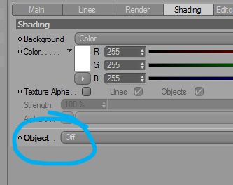

fai così, assegna un materiale con Trasparenza: 100% e modifica il campo Shading: Off e si risolve tutto!
