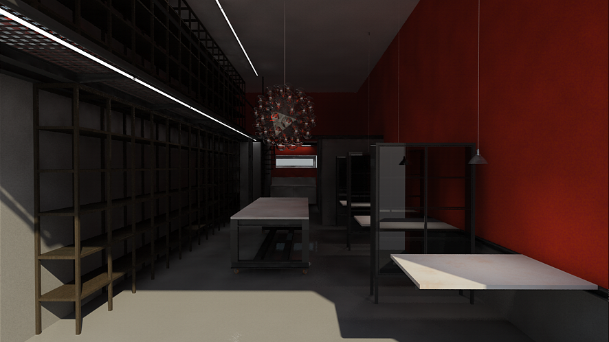

Salve a tutti...
sto facendo un nuovo lavoro e mi trovo dei problemi sull'intonaco...(non riesco a compattare bene il colore ci sono troppe macchie piu scure) come posso risolvere codesto dilemma???
che ne dite dell'illuminazione un po piatta vero?
Il problema che lo spazio in questione è profondo 12 metri con un unica apertura dietro la camera dove ho messo una luce area!

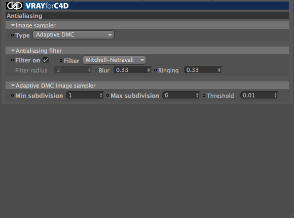

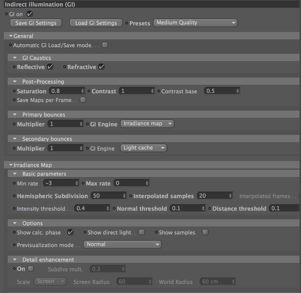

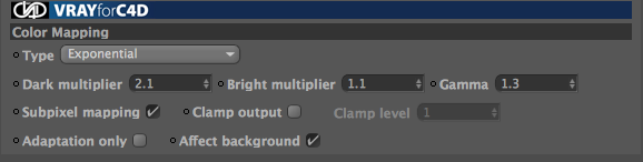

se non posti i settaggi, non possiamo aiutarti...

Due luci area in ogni apertura (dietro la camera e nella finestrella) intensita 6 e subdivision 20
luce infinita con sun e sky attivo.
Vray camera iso 80 , f-stop 8 , shutter speed 120.
il resto sta qua!

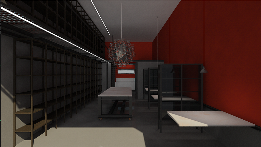

nuovo up stessi parametri ma con la luce area senza la decadenza... ma nn mi piace affatto è piatto! :(

no...nn disattivare la decadenza...
nn è bastato alzarla? vuoi provare a postare la scena?
