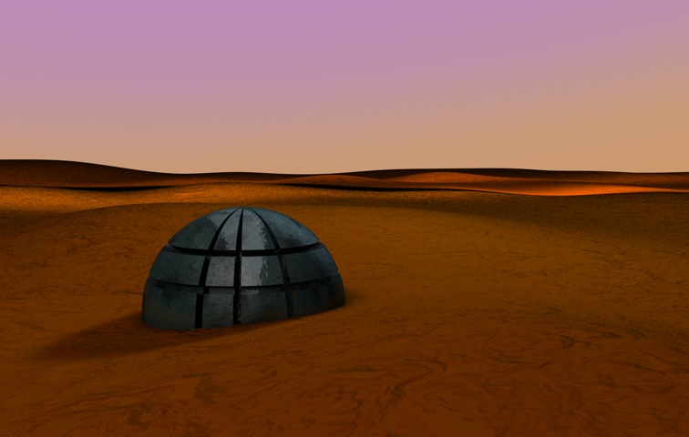

Ciao, mi stavo esercitando provando delle cose, ma alla fine devo rivolgermi a voi!
come faccio a creare la sabbia che si alza a causa del vento?
volevo metterla davanti alla sfera
grazie per l' aiuto

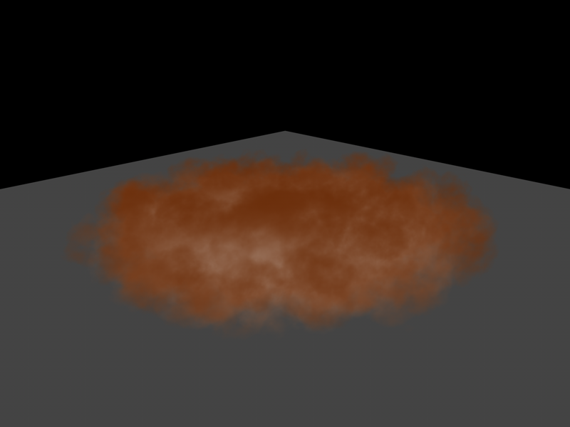

Eccolo..ho usato un vecchio file che avevo cambiando le impostazioni del materiale pyro..è questo l'effetto che cercavi???

grazie mille perfetto ti chiedo però se è possibile lasciare quel bianco in trasparenza!!

eccolo :) ..tieni comunque conto che il fatto che nel mio esempio non ci sia molta trasparenza al centro è dovuto alla presenza di parecchie particelle..tutto qui..
