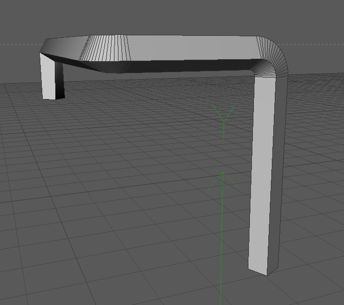

ho un piccolo problema con le Sweep Nurbs per chi sapesse aiutarmi.
Generalmente con percorsi semplici la Sweep Nurbs mi riesce al primo colpo, ma in questo caso (vedi file allegato) che il percorso è più complicato (si estende in tutte e tre le direzioni X Y Z) la sezione, che ho orientato in tutti i modi possibili, non ne vuole sapere di creare una Sweep Nurbs corretta creandomi invece delle figure astruse.

Se intendi il problema della sovrapposizione delle sezioni nelle curve, nel tuo caso lo risolvi scalando la sezione (vedi allegato)...naturalmente dipende da cosa devi ottenere.

Nell'immagine che mi hai postato la sezione (che è un quadrato) è come se fosse stata ruotata di 45° all'interno della Sweep Nurbs.
Quello che voglio ottenere io, invece, è una canalizzazione dell'aria: dunque un semplice tubaggio.
Spero di essermi spiegato meglio...

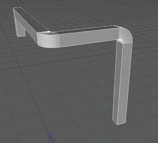

ah ok, in effetti le nurbs a volte fanno un po' di casini...

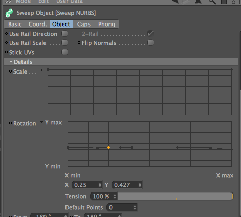

Ho provato a risolvertela aggiungendo una terza spline (Rail) che viene utilizzata appunto per controllare la direzione delle sezioni... si risolve tutto tranne la parte iniziale.
Alla fine, anche se mi rendo conto che è un metodo poco pratico, sono riuscito a sistemartelo agendo sul grafico che controlla la rotazione della SweepnNurbs.
Allego immagini e file di progetto.

Effettivamente è un po' macchinoso.
Comunque grazie mille per l'aiuto.
