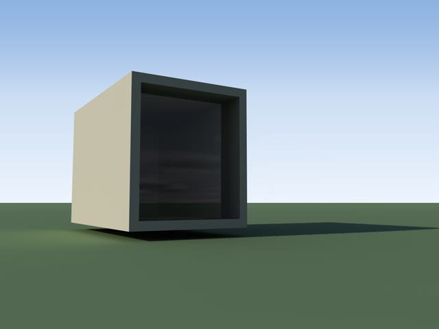

salve a tutti, posto una domanda che potrà sembrare banale ma non riesco a venirne a capo :roll:
sto facendo un esterno e sto provando a fare diverse tecniche di illuminazione
poichè nel fabbricato ci sono vetrate molto ampie, il mio obiettivo è quello che quest'ultime generino riflessioni del cielo tipo le immagini del post seguente
http://www.c4dzone.com/it/forum/viewtop ... 12&t=10442
(tra l'altro immagini spettacolari secondo me)
ho provato nel canale riflessione - ambiente ma nulla
ho visto che per ottenere riflessioni del genere l'immagine deve essere in ombra e quindi controluce
ma non sono riuscito a risolvere
qualcuno sa darmi una dritta ?
grazie
e buona domenica a tutti

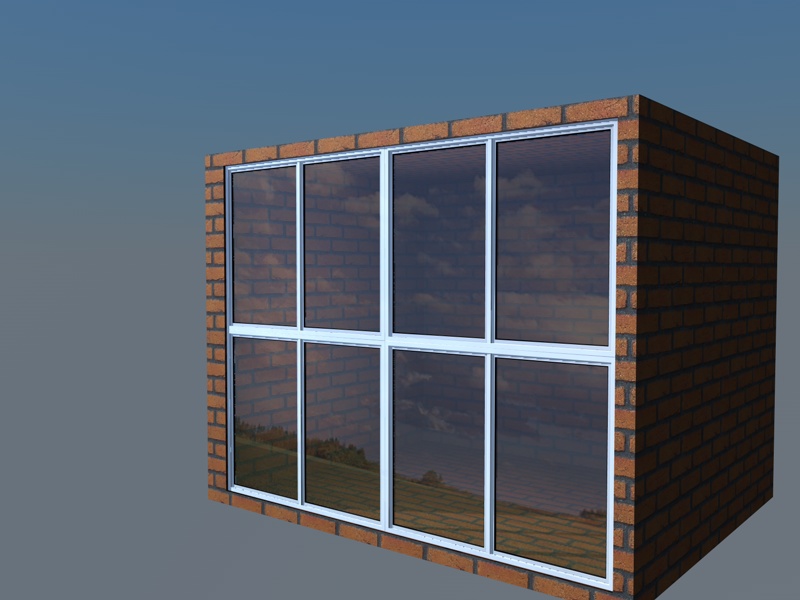

trucchettino: metti un pannello fronte ai vetri (fuori scena) ed applicaci il materiale cielo nel canale luminosita..
vedi esempio
fabrik
Untitled 3.rar
(186.72 KiB) Scaricato 77 volte

Hurricane: uso lo sky di advanced render con tag compositing non visibile alla camera ed uno sfondo, e il materiale vetro ha una riflessione del 50%, quindi tericamente dovrebbe riflettere
il sole mi proviene quasi frontalmente quindi la facciata che inquadro è completamente in ombra (ho preso spunto dal lavoro di rufus seguendo le sue impostazioni di inquadratura e di ombre e vorrei ottenere un risultato come il suo nelle vetrate!)
allego modello semplificato in modo che si possa capire meglio, se qualcuno ha voglia di smanettarci... grazie :)
flowbox: il tuo metodo funziona ma se lo applico alla mia scena un pannello con quella luminosità mi sballa poi l'illuminazione che ho nel mio progetto :roll:
ci sto sclerando... ma alla fine so che la soluzione sarà semplicissima :wink:
ciao____
riflessione.zip
(40.96 KiB) Scaricato 71 volte

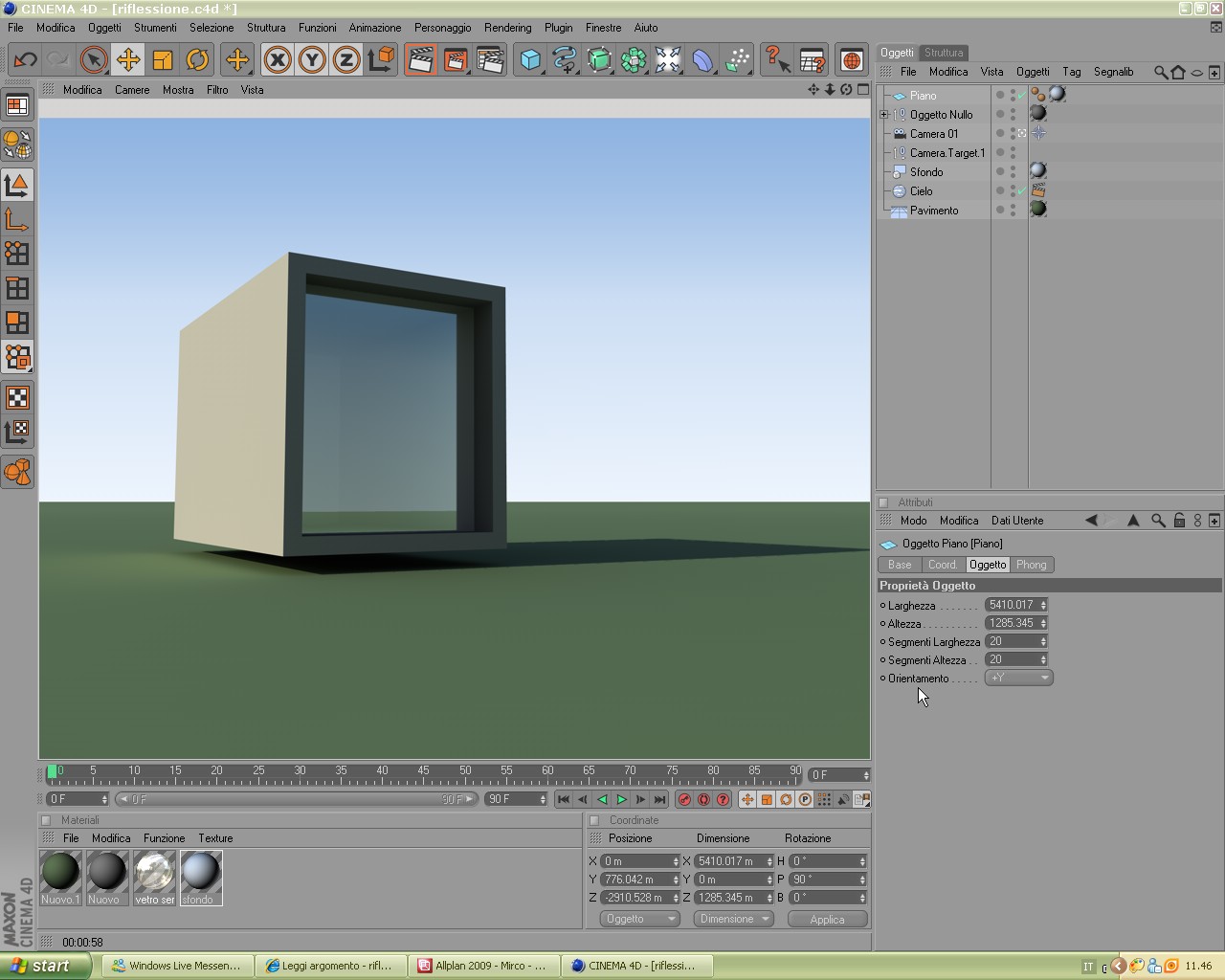

Messaggi: 3057
Re: riflessione sulle vetrate
Ciao Antonello,
allora non entro nel merito (se lo sky non lo rendi visibile e devi usare uno sfondo avrai le tue ragioni) e in effetti la configurazione della scena è giusta!
Ho soltanto apportato qualche modifica al vetro e abilitato le nuvole dello Sky anche per rendermi conto meglio se la riflessione funzionava!
Se vuoi ancora aumentare la riflessione del vetro abilita Additiva nel canale Trasparenza e regola la riflessione tra il 15 ed il 20%!
Mi spieghi perché aumenti sempre l'Intensità Secondaria della IG e lasci al 100% la primaria quando dovrebbe essere il contrario, o comunque essere sempre superiore la primaria?
Ti allego un utile link: http://mvpny.com/R11GITutorial/R11GITutorial_Part1.html
8-)
riflessione1.rar
(43.41 KiB) Scaricato 80 volte

grazie Hurricane!
mi hai salvato dallo sclerare! selezionato additiva e alzato il valore nella riflessione per far in modo di avere il risultato che cercavo, ora devo regolare ancora per ottenere l'effetto che ha ottenuto rufus nel suo post (che a me piace :) )
ho dovuto inserire un piano dietro la camera per farmi riflettere lo stesso sfondo, ma vedo che i colori di riflessione non sono cosi' accesi come lo sfondo...anzi.. in tal caso su quali parametri devo intervenire ?
questo è l'effetto che vorrei ottenere
