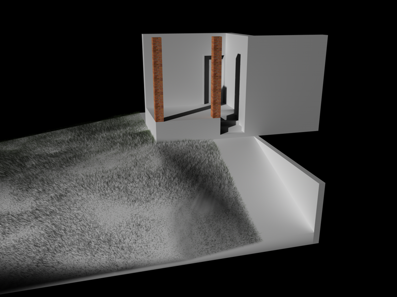

A tempo perso sto provando a lavorare su un piccolo progetto di risistemazione di una villetta..la modellazione è appena all'inizio ma ho voluto buttar un occhio al "futuro" e provar a usare hair per simulare l'erba del giardinetto..solo che non capisco per quale motivo mi viene fuori a chiazze..qualcuno può darmi una mano???

io fossi the andrei per gradi, cmq, hair ha un metodo di distribuzione del pelo che segue il vertice, il centro poligono o un'area uniforme, trovi tutto all'interno dell'oggetto capelli.
Comunque la distribuzione del FUR in cinema e in generale pretende una geometria perlomeno regolare...li mi sa che hai un gran casino geometrico :)

sono 3 facce piane..non so se si può definire un gran casino.. :( ..comunque si la mia era solo una prova..e visto che mi sono trovato davanti al dubbio ho chiesto..intanto la modellazione prosegue.. :?

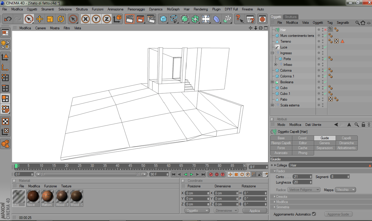

potresti postare un wire del modello e gli attributi del materiale hair che hai utilizzato?

Eccoli..la geometria mi sembra abbastanza semplice..anche perchè ho già provato ad usare hair su altre superfici anche più complesse e tutto era andato bene..non so..
