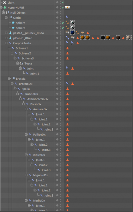

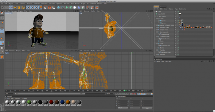

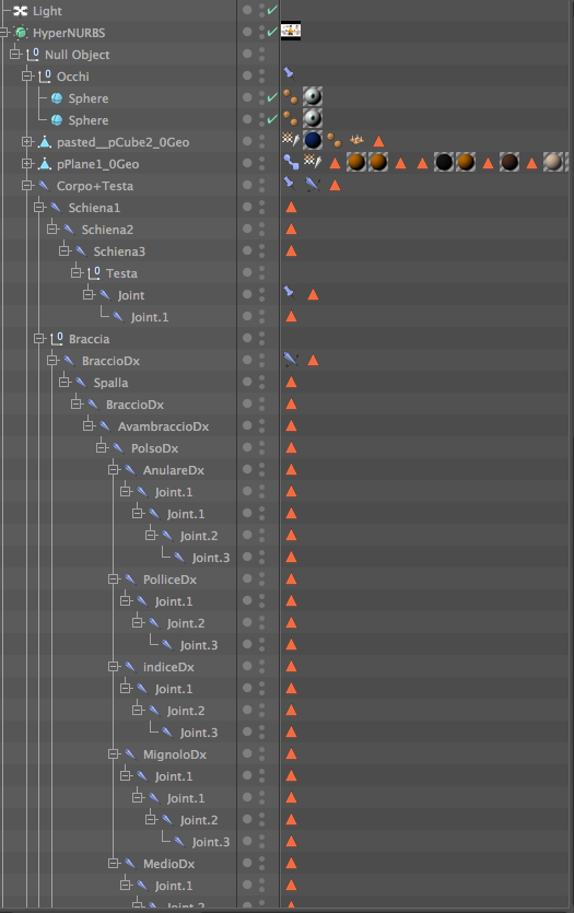

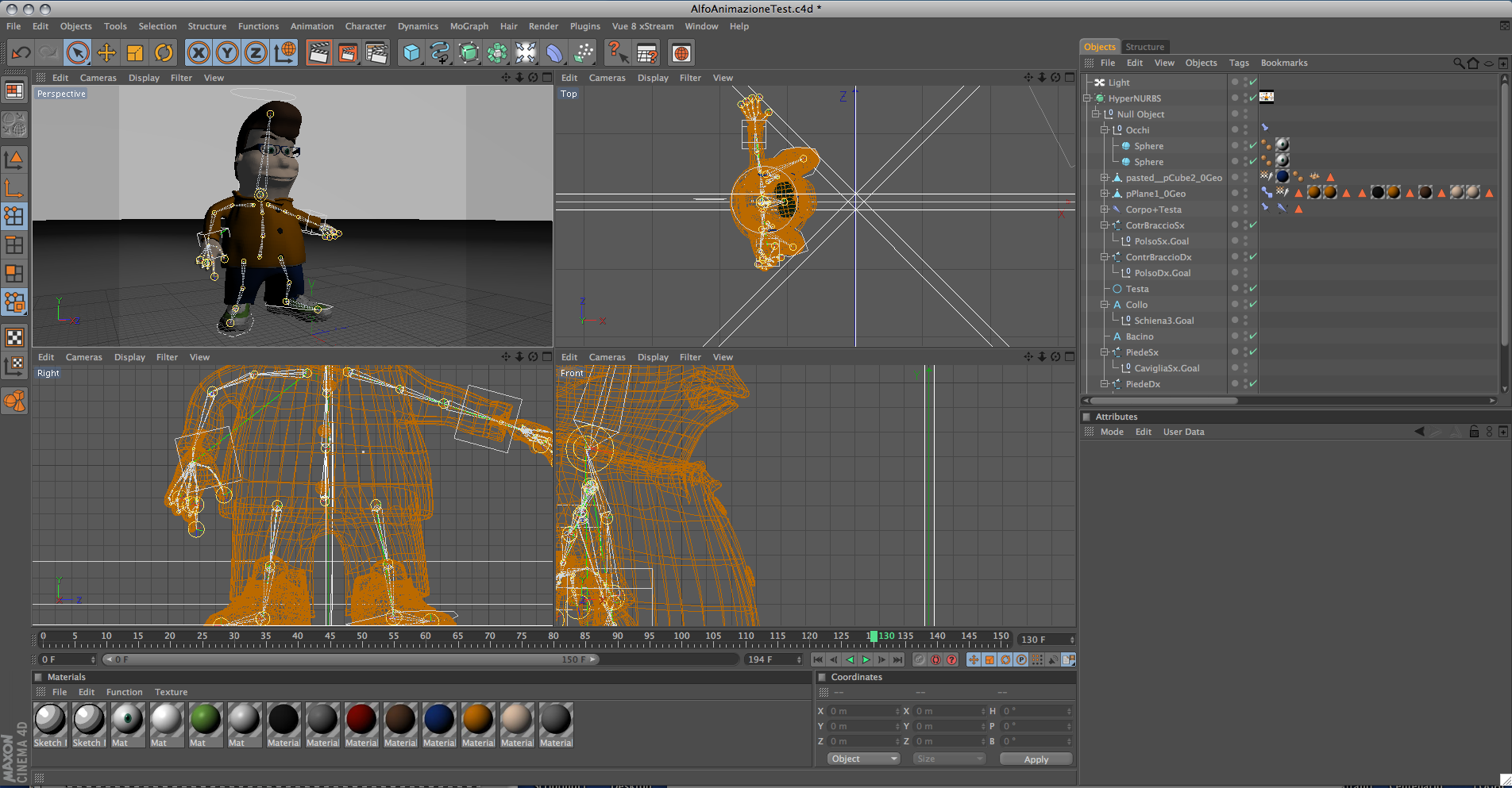

ho costruito un personaggio in c4d e ho fatto tutto il character setup, ossa, pesatura, controller, setup facciale... tutto a posto... se non che...
HO DIMENTICATO UN OSSO!!!!!!
ho dimenticato di inserire il secondo osso del piede, perciò appena ho provato un cycle walk il piede sprofonda nel terreno...
Ho provato ad aggiungere l'osso, ma non me lo fa pesare! allora mi chiedevo se c'è qualcuno che sa darmi un consiglio...
Grazie mille in anticipo!
Immagine 4.png (39.12 KiB) Visto 1104 volte

Ho postato qualche immagine...
Come vedi nei piedi c'è un solo osso perciò quando il personaggio cammina, ovviamente non riesco a far piegare il piede. Spero di essermi spiegato...
L'osso sono riuscito ad aggiungerlo, ma come tento di pesarlo, tutto il resto della pesatura va a remengo... e il modello si spappola!

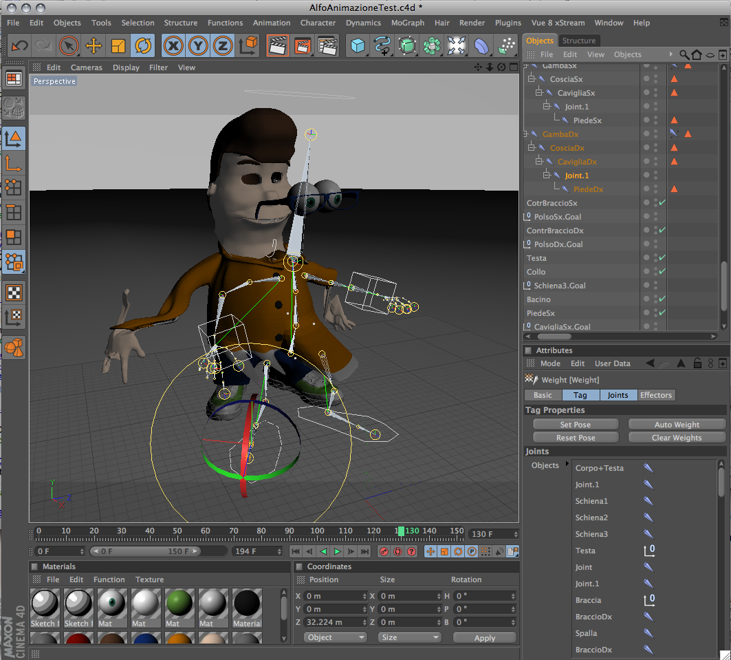

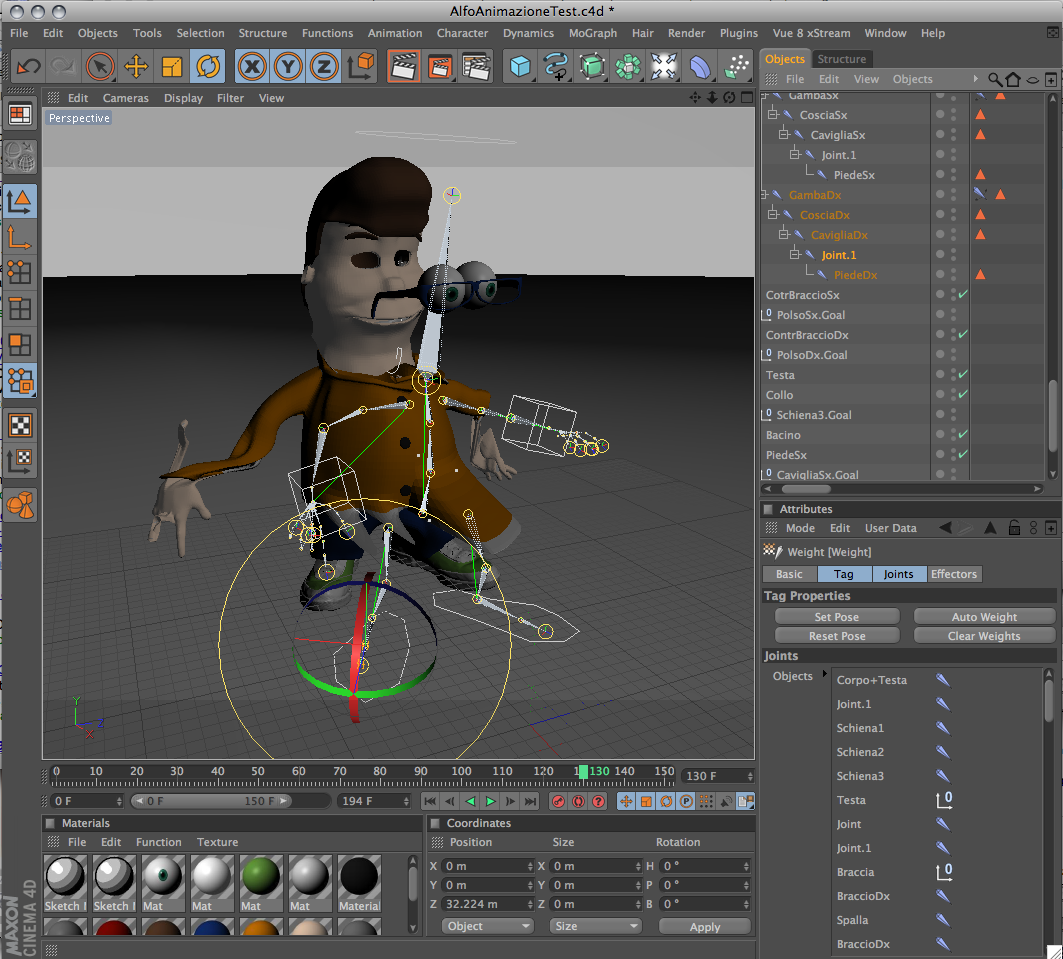

Ho provato. Sono riuscito a dividere l'osso! non sapevo di questa funzione!
però quando aggiungo il nuovo osso al tag weight guarda cosa succede...

Bisognerebbe vedere il modello per capire bene... comunque seleziona il joint incriminato (quello nuovo), e tramite il Weight Tool, cancellagli la pesatura e rifagliela manualmente.

per capire... intendi dire di rifare tutta la pesatura o solo quella dell'osso incriminato?
perchè solo l'osso non riesco...
mi sa che faccio prima a rifare tutto da zero... che dici?

No no intendo dire di rifare solo quella dell'osso incriminato, perché "in teoria" è solo la sua pesatura che sballa tutto.
Comunque se vuoi postare la scena posso provare a dargli un'occhiata.
