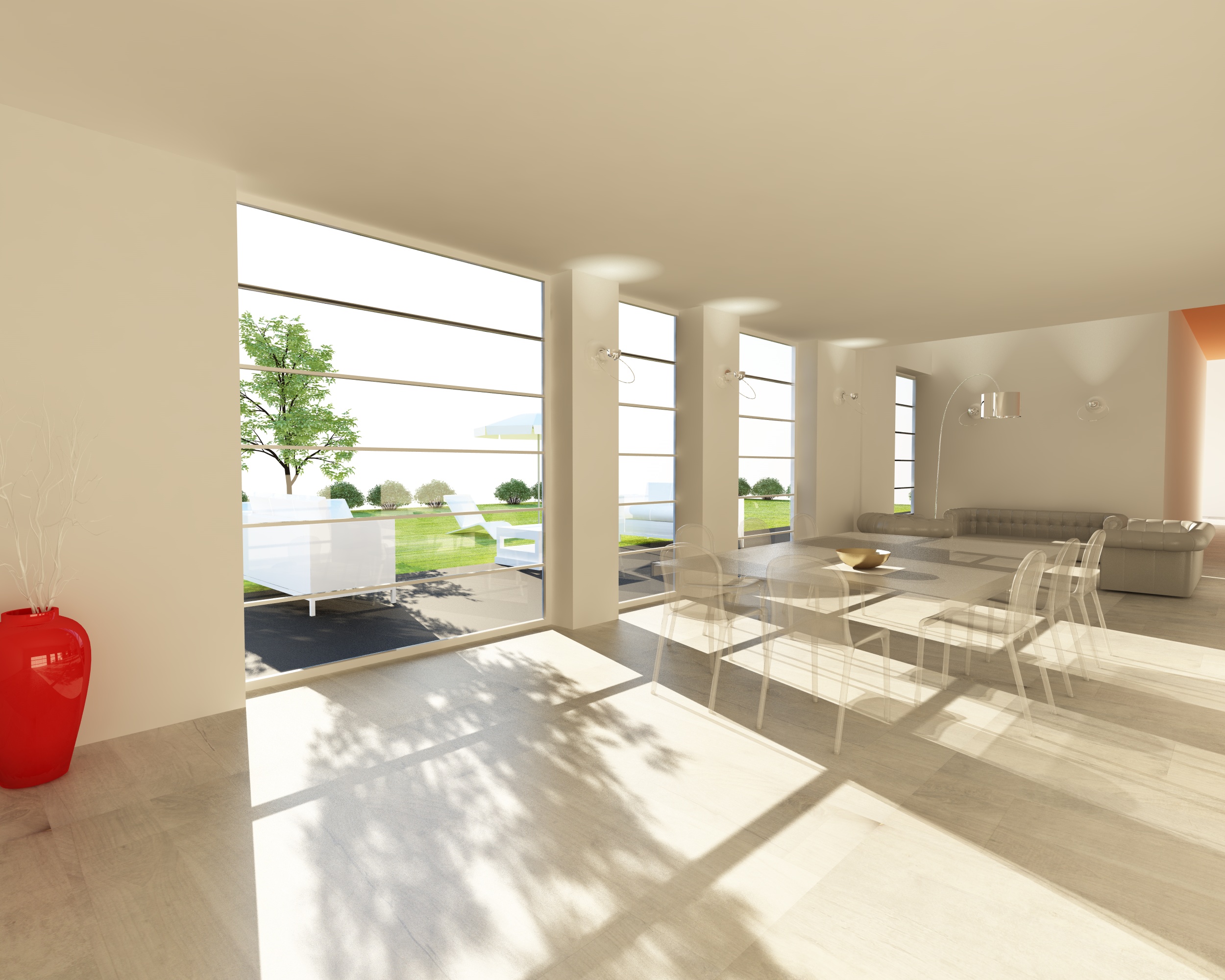

Ciao a tutti, vi posto un mio recente lavoro in vray.
Sono abbastanza soddisfatto del risultato, ma non come vorrei... mi sembra manchi quel pizzico di realismo per fare il salto di qualità... 8-)
Avete qualche suggerimento..??
grazie a chi risponderà

Per i miei gusti è poco contrastata.. posta i parametri e vediamo..

Per avere quel pizzico di realismo in più...mmmm allora, in primis l' illuminazione molto importante e qui quoto fabio, poi secondo me ti serve dettagliare di + la scena, poi rivedere assolutamente anche i materiali, meglio sono fatti meglio esce la scena. Parliamo anche della vista x il mio gusto troppo abberrata . Insomma per fare una bella scena ci devi perdere del tempo e neanche poco...
La prima cosa che devi fare è modellare tutta la scena, ovviamente più è particolareggiata più "rende", dopo passi all' illuminazione e poi ai materiali. I materiali sono molto importanti, puoi anche fare una bella scena con illuminazione spettacolare, ma se ti perdi nei materiali non farai un gran lavoro...
...io lavoro in questo modo...poi non sò qualche esperto potrebbe darti qualche consiglio in +
...ciao!

Quoto in pieno hackaro79.
I materiali andrebbero tutti rivisti, sembrano alquanto approssimativi.
L'illuminazione che hai impostato rende la scena piatta.

innanzitutto le sedie ed il tavolo alfati fanno decadere completamente ogni sensazione di realismo....
altra cosa all'esteno quei mobili bianco 100%
l'inclinazione del sole è da luce serale.. mentre l'illuminazione è da mezzogiorno..
poi concordo con gli altri di aggiungere particolari, bottiglie , bicchieri, riviste.. qualche mobile in legno un po scuro che contrasti con il beige predominante della scena..
questo per iniziare potrebbe gia dare il tocco in piu

Ciao socio finalmente come mi aspettavo non mi deludi, stai diventando sempre più bravo!
Se posso darti dei suggerimenti, innanzitutto concordo con gli altri xò posso darti altre dritte:
_La luce del sole prova a farla meno potente in modo tale che i faretti interni danno il loro contributo e danno il senso dell'atmosfera;
_Metti uno sfondo esternamente
_L'erba è ok
_Carica la tex al tronco dell'albero e alle siepi
_Il tavolo è trasparente??? mi fa strano
_l'acciaio cromato non da l'effetto giusto, cambialo con quello che ti allego
_anche i muri
_ti allego dei materiali ti possono servire
Cmq dall'ultima volta hai fatto passi da gigante: grande socio!!!! :D

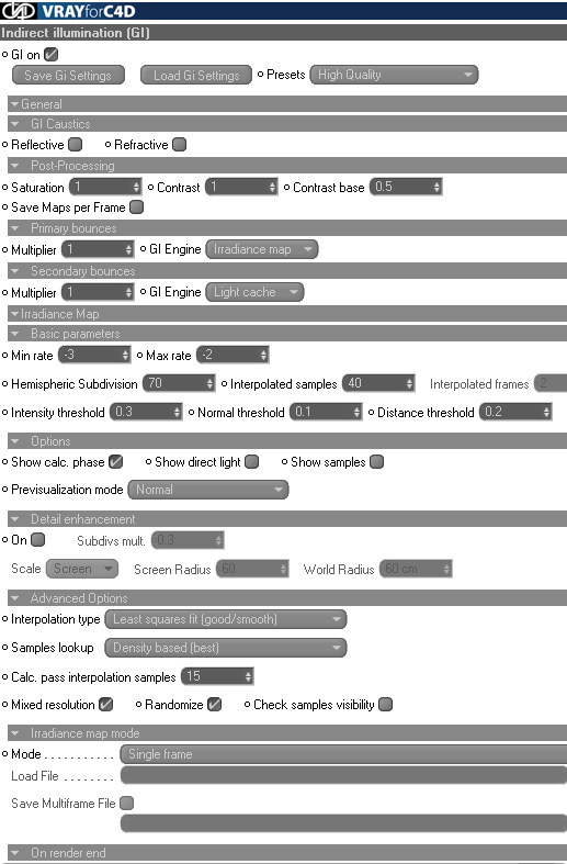

ivangt

Cosa vuoi il tempo è poco da dedicare alle viste e devo trovare il miglior compromesso tra la qualità e tempi di rendering...

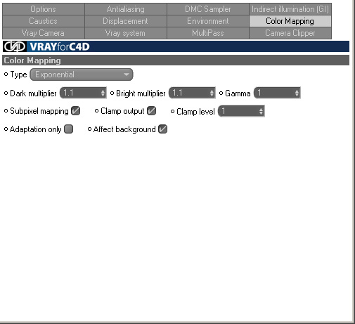

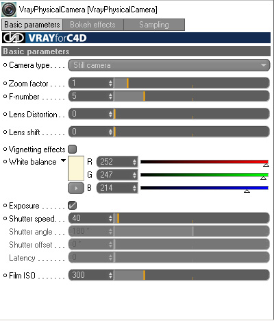

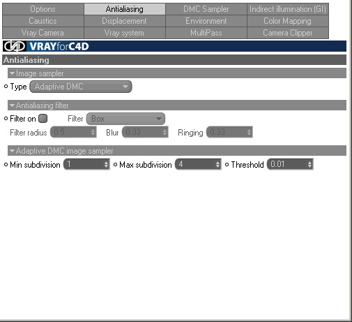

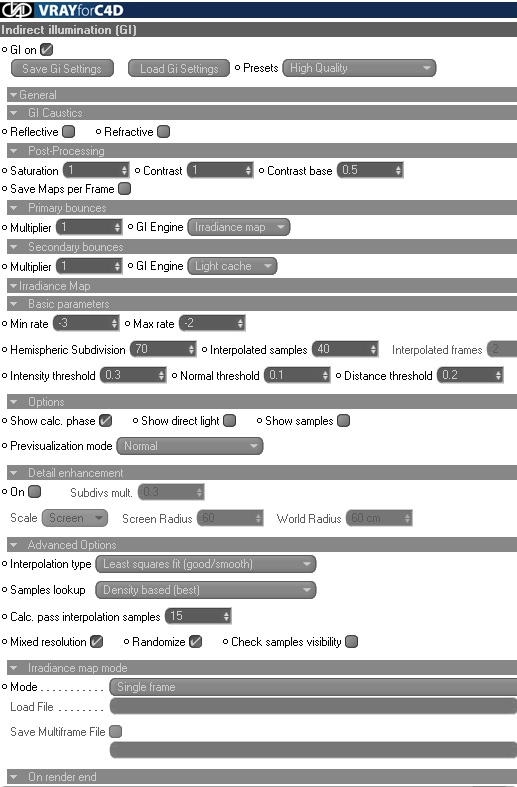

intanto posto i parametri..

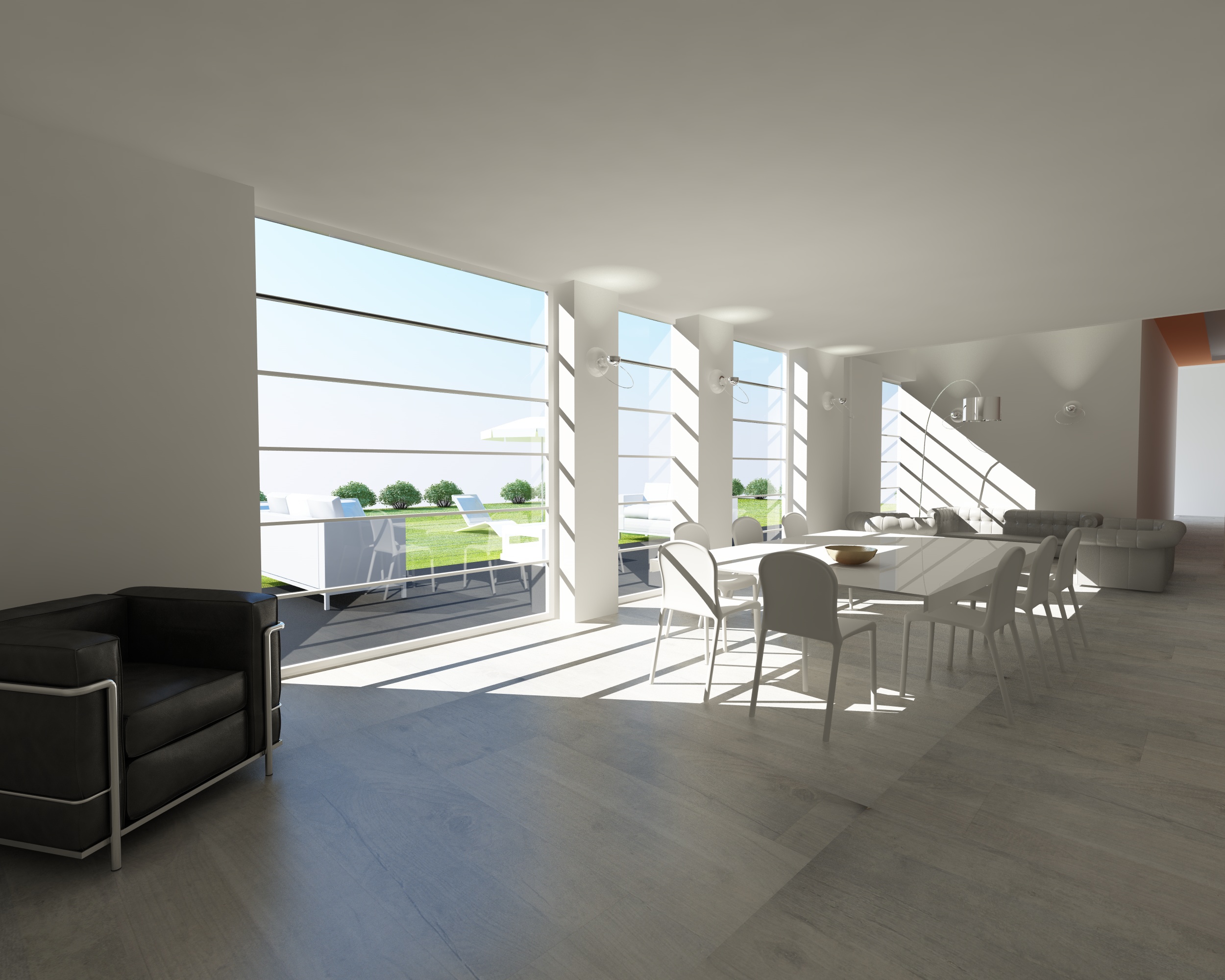

altra prova........

piccola nota; è giorno si? c'è un sole pazzesco si?...ma tutte ste luci accese???? risparmio energetico ragazzi!! il globo si surriscalda se no!!;) XD jejeejej
beh a mio parere, spegnere le luci renderebbe piu sensata e "realistica" sta scena ciaooo :)
