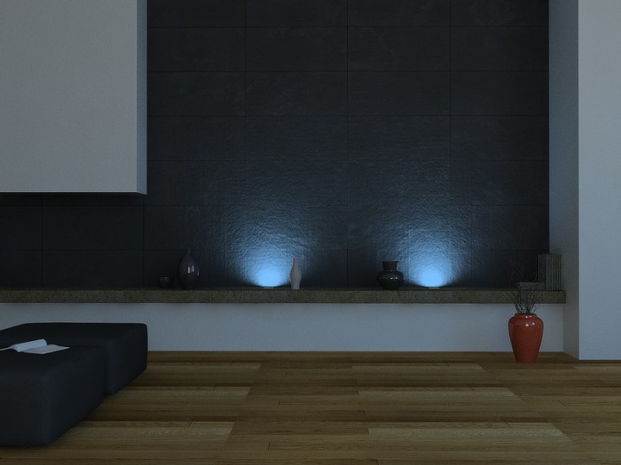

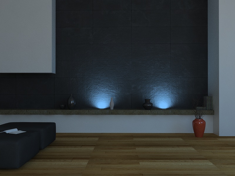

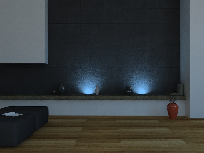

Ciao ragazzi volevo sapere come fare per ottenere una proiezione della luce sul muro un po + lineare,riesco solo ad ottenere questo effetto che si avvicina + ad una forma conica.Per il resto qualche consiglio è sempre ben gradito.
Messaggi: 3565
Re: Luci Area faretti interni.
ciao,
che intendi per piu' lineare ? "restringere" il cono proiettato sul muro ? in quel caso potresti usare dei piani o dei solidi (che poi nasconderai alla camera) che blocchino la luce
daniele_1023
Messaggi: 34
Iscritto il: dom mag 18, 2008 10:22 pm
Messaggio da daniele_1023 »
Ciao grazie per la risposta.Si esatto di restringere il cono.
adesso provo, dovrei fare dei piani è diciamo incanalare la luce no?ma come faccio a nasconderli alla camera?
Messaggi: 3565
gli assegni un VrayCompositingTag e togli la spunta a Camera Visibility e a tutte le voci che non ti interessano (visibile to GI ecc)
daniele_1023
Messaggi: 34
Grazie gentilissimo provo subito.
Qualche consiglio per il resto?
hackaro79
Messaggi: 191
Iscritto il: mar mag 20, 2008 3:19 pm
Località: Terracina (LT)
Messaggio da hackaro79 »
puoi anche scegliere una IES file diversa e che appunto abbia un cono + stretto di luce ce ne sono tante...
daniele_1023
Messaggi: 34
Ciao grazie anche a te per la risposta,ho seguito le indicazioni perfette datomi da visualtricks ma mi sono reso conto che era poco reale cosi le ho lasciate cosi le luci,cmq gentilissimo anche tu.
